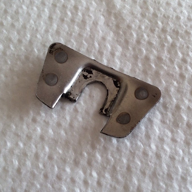

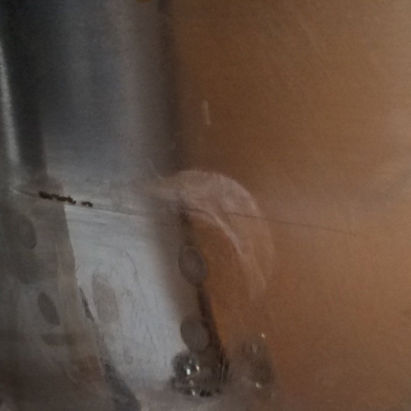

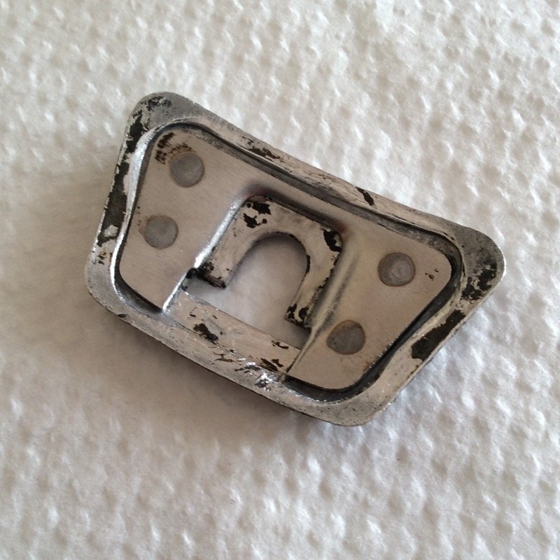

dimitris_st13 Δημοσ. 30 Δεκεμβρίου 2022 Δημοσ. 30 Δεκεμβρίου 2022 Spoiler Στις 28/12/2022 στις 4:59 ΜΜ, ioanniskar είπε Για όσους ξέρουν από ηλεκτροκόλληση Έχει ξεκολλήσει από μία παλιά χύτρα της fissler το μεταλλικό κομμάτι που μπαίνει το χερούλι. Χωρίς αυτό το χερούλι δεν κουμπώνει το καπάκι της χύτρας. Το μεταλλικό αυτό κομμάτι ήταν κολλημένο σε 4 σημεία. Από ένα κατάστημα με τέτοιου είδους ανταλλακτικά μου είπαν αφού έχω ηλεκτροκόλληση να το κολλήσω με inox ηλεκτρόδιο. Από την τρίτη φωτό φαίνεται ότι γύρω από το εξάρτημα που ξεκόλλησε μπαίνει ένα άλλο μεταλλικό στεφάνι πριν βιδώσει το χερούλι, οπότε δεν είναι εφικτό να κολλήσει περιμετρικά. Μήπως να του ανοίξω τρύπες και να δοκιμάσω να κολλήσω με το ηλεκτρόδιο μέσα στις τρύπες που θα κάνω; Καμία καλύτερη ιδέα; Επίσης σε τι Ampere και πολικότητα προτείνετε να δοκιμάσω; Η μηχανή είναι μία Stayer superplus 140. Δεν υπάρχει περίπτωση να μην τρυπήσει το εξάρτημα. Ίσως με tig. Πάντως ο κίνδυνος αστοχίας και μπαμ είναι μεγάλος αν είναι ο μηχανισμός ασφάλισης καπακιού.

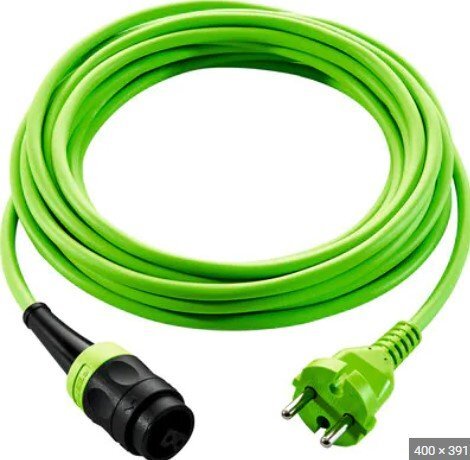

tzotzo Δημοσ. 1 Ιανουαρίου 2023 Δημοσ. 1 Ιανουαρίου 2023 καλημερα και καλη χρονια. Ξερει καποιος που μπορω να βρω καλωδιο εργαλειων που να μην τσακιζει; Κατι τετοιο, ειναι γυαλιστερο και δεν κανει πλεξουδα οταν το χρησιμοποιεις.
nickmanak Δημοσ. 1 Ιανουαρίου 2023 Δημοσ. 1 Ιανουαρίου 2023 @tzotzo https://www.meidanis.gr/el/kalodio-kaoutsouk-rnf-h07rn-f-3h1-5mm2-04-4001ma.html 1
tzotzo Δημοσ. 1 Ιανουαρίου 2023 Δημοσ. 1 Ιανουαρίου 2023 56 λεπτά πριν, nickmanak είπε @tzotzo https://www.meidanis.gr/el/kalodio-kaoutsouk-rnf-h07rn-f-3h1-5mm2-04-4001ma.html σε ευχαριστω για την απαντηση. αυτο δεν τσακιζει ε; 1
nickol-us Δημοσ. 1 Ιανουαρίου 2023 Δημοσ. 1 Ιανουαρίου 2023 2 λεπτά πριν, tzotzo είπε σε ευχαριστω για την απαντηση. αυτο δεν τσακιζει ε; Πήγαινε πάρτο από κατάστημα ηλεκτρολογικού εξοπλισμού για να ξέρεις τι παίρνεις. Οποιοδήποτε σοβαρό κατάστημα (δεν αναφέρομαι μόνο στα μεγάλα και επώνυμα) έχουν το καλώδιο που ζητάς
Fan Δημοσ. 1 Ιανουαρίου 2023 Δημοσ. 1 Ιανουαρίου 2023 Πήγα στο σπίτι ενός θείου σε ένα ορεινό χωριό και είδα ότι στο πίσω μέρος έχει μία μεγάλη ρωγμή. Αυτή υπάρχει τουλάχιστον πέντε χρόνια μου είπε. Το σπίτι είναι του 1998. Μπορείτε να καταλάβετε εάν είναι ανησυχητικό και πώς διορθώνετε;
tzotzo Δημοσ. 1 Ιανουαρίου 2023 Δημοσ. 1 Ιανουαρίου 2023 1 ώρα πριν, nickol-us είπε Πήγαινε πάρτο από κατάστημα ηλεκτρολογικού εξοπλισμού για να ξέρεις τι παίρνεις. Οποιοδήποτε σοβαρό κατάστημα (δεν αναφέρομαι μόνο στα μεγάλα και επώνυμα) έχουν το καλώδιο που ζητάς εχω παει σε τεραστια εισαγωγικη εταιρεια ηλεκτρολογικου υλικου και δεν το ειχαν. μάλλον δεν εχεις καταλαβει τι καλωδιο ψαχνω.
