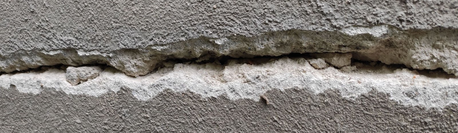

troi.g Δημοσ. 1 Ιανουαρίου 2023 Δημοσ. 1 Ιανουαρίου 2023 2 ώρες πριν, Fan είπε Πήγα στο σπίτι ενός θείου σε ένα ορεινό χωριό και είδα ότι στο πίσω μέρος έχει μία μεγάλη ρωγμή. Αυτή υπάρχει τουλάχιστον πέντε χρόνια μου είπε. Το σπίτι είναι του 1998. Μπορείτε να καταλάβετε εάν είναι ανησυχητικό και πώς διορθώνετε; Έχει κάνει διαστολή από σεισμό , και έχει "χωρισει" το τούβλο ή το τσιμέντο λίθο από το μπετό της πλάκας. Πόσο σοβαρό είναι δε γνωρίζω , αλλά πολλά σπίτια είναι έτσι. Ένας μηχανικός θα σου λύσει την απορία. Δε νομίζω όμως ότι υπάρχει πρόβλημα. Ανοίγεις περισσότερο τη ρωγμή και τη γεμίζεις με ειδικό τσιμεντοκονιαμα που περιέχει ίνες. Επίσης καλό είναι να μπει και ένα διαστολικο στην αποχέτευση, ακριβώς κάτω από το ταφ ,γιατί υπάρχει περίπτωση να σπάσει.

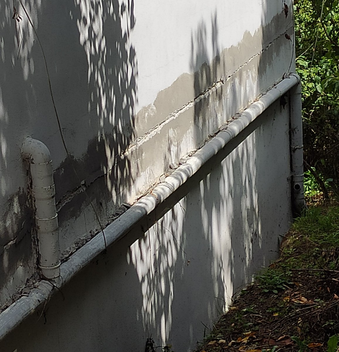

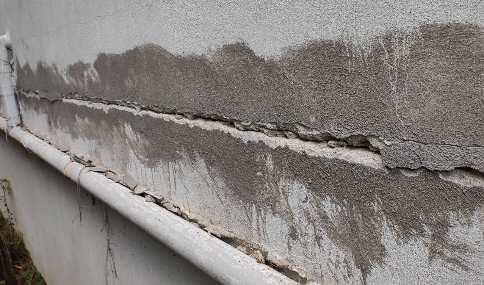

Fan Δημοσ. 1 Ιανουαρίου 2023 Δημοσ. 1 Ιανουαρίου 2023 2 ώρες πριν, troi.g είπε Έχει κάνει διαστολή από σεισμό , και έχει "χωρισει" το τούβλο ή το τσιμέντο λίθο από το μπετό της πλάκας. Πόσο σοβαρό είναι δε γνωρίζω , αλλά πολλά σπίτια είναι έτσι. Ένας μηχανικός θα σου λύσει την απορία. Δε νομίζω όμως ότι υπάρχει πρόβλημα. Ανοίγεις περισσότερο τη ρωγμή και τη γεμίζεις με ειδικό τσιμεντοκονιαμα που περιέχει ίνες. Επίσης καλό είναι να μπει και ένα διαστολικο στην αποχέτευση, ακριβώς κάτω από το ταφ ,γιατί υπάρχει περίπτωση να σπάσει. Ευχαριστώ για την απάντηση. Μου είπε επίσης ότι το κάτω μέρος είναι μονομπλοκ και ότι όταν γκρέμισαν το παλιό σπίτι και έχτισαν το καινούριο κράτησαν το παλαιό μονομπλοκ που υπήρχε σε εκείνο το σημείο. Ούτε κατάλαβα γιατί και πως. Βάζω ακόμη δύο φωτογραφίες μήπως γίνει πιο ξεκάθαρο.

troi.g Δημοσ. 1 Ιανουαρίου 2023 Δημοσ. 1 Ιανουαρίου 2023 3 ώρες πριν, Fan είπε Ευχαριστώ για την απάντηση. Μου είπε επίσης ότι το κάτω μέρος είναι μονομπλοκ και ότι όταν γκρέμισαν το παλιό σπίτι και έχτισαν το καινούριο κράτησαν το παλαιό μονομπλοκ που υπήρχε σε εκείνο το σημείο. Ούτε κατάλαβα γιατί και πως. Βάζω ακόμη δύο φωτογραφίες μήπως γίνει πιο ξεκάθαρο. Υπάρχει υπόγειο? Πάντως λογικό να κράτησαν τη βάση αφού είναι από μπετό. Διαφορετικά θα ανέβαινε πολύ το κόστος, συν ότι αν δεν έχει άδεια θα έμπλεκε περισσότερο. Απ'ότι φαίνεται ισόγειο είναι, σωστά? Οπότε δεν έχει ιδιαίτερο βάρος.
Fan Δημοσ. 2 Ιανουαρίου 2023 Δημοσ. 2 Ιανουαρίου 2023 (επεξεργασμένο) 1 ώρα πριν, troi.g είπε Υπάρχει υπόγειο? Πάντως λογικό να κράτησαν τη βάση αφού είναι από μπετό. Διαφορετικά θα ανέβαινε πολύ το κόστος, συν ότι αν δεν έχει άδεια θα έμπλεκε περισσότερο. Απ'ότι φαίνεται ισόγειο είναι, σωστά? Οπότε δεν έχει ιδιαίτερο βάρος. σωστά, από την μπροστά μεριά είναι ισόγειο και από πάνω έχει έναν όροφο ακόμα. Υπόγειο δεν υπάρχει. Επεξ/σία 2 Ιανουαρίου 2023 από Fan
troi.g Δημοσ. 2 Ιανουαρίου 2023 Δημοσ. 2 Ιανουαρίου 2023 9 ώρες πριν, Fan είπε σωστά, από την μπροστά μεριά είναι ισόγειο και από πάνω έχει έναν όροφο ακόμα. Υπόγειο δεν υπάρχει. Απ αυτή τη φωτογραφία δείχνει ότι έχει κάνει ρωγμή σε όλο το μήκος , άρα σίγουρα δεν έχει κολώνες.Για να έχει όροφο ,προφανώς τότε το σπίτι είναι προκάτ? Αν είναι έτσι, δε νομίζω ότι έχει πρόβλημα στατικότητας, αλλά και δύσκολα πιάνεται αυτή η ρωγμή. 1
Fan Δημοσ. 2 Ιανουαρίου 2023 Δημοσ. 2 Ιανουαρίου 2023 1 ώρα πριν, troi.g είπε Απ αυτή τη φωτογραφία δείχνει ότι έχει κάνει ρωγμή σε όλο το μήκος , άρα σίγουρα δεν έχει κολώνες.Για να έχει όροφο ,προφανώς τότε το σπίτι είναι προκάτ? Αν είναι έτσι, δε νομίζω ότι έχει πρόβλημα στατικότητας, αλλά και δύσκολα πιάνεται αυτή η ρωγμή. Δεν υπάρχει σε άλλο σημείο ρωγμή εξωτερικά, αυτό που φαίνεται στη φωτογραφία είναι το συνολικό μήκος της ρωγμής. Προκάτ δεν είναι το σπίτι. Γκρεμίστηκε το παλαιό και χτίστηκε το καινούριο στο σημείο που ήταν το προηγούμενο, κρατώντας το μονομπλοκ που είχε. Υπάρχει και μία ρωγμή, όχι τόσο βαθιά, σε ένα δωμάτιο εσωτερικά στον πάνω όροφο, λίγο κάτω από το σημείο που ακουμπάει στο ταβάνι. Είναι και σε ορεινό χωριό και δεν είναι εύκολο να βρω μηχανικούς για να πάνε να το δούνε. Γιατί λες ότι δύσκολα πιάνεται αυτή η ρωγμή?
troi.g Δημοσ. 2 Ιανουαρίου 2023 Δημοσ. 2 Ιανουαρίου 2023 55 λεπτά πριν, Fan είπε Δεν υπάρχει σε άλλο σημείο ρωγμή εξωτερικά, αυτό που φαίνεται στη φωτογραφία είναι το συνολικό μήκος της ρωγμής. Προκάτ δεν είναι το σπίτι. Γκρεμίστηκε το παλαιό και χτίστηκε το καινούριο στο σημείο που ήταν το προηγούμενο, κρατώντας το μονομπλοκ που είχε. Υπάρχει και μία ρωγμή, όχι τόσο βαθιά, σε ένα δωμάτιο εσωτερικά στον πάνω όροφο, λίγο κάτω από το σημείο που ακουμπάει στο ταβάνι. Είναι και σε ορεινό χωριό και δεν είναι εύκολο να βρω μηχανικούς για να πάνε να το δούνε. Γιατί λες ότι δύσκολα πιάνεται αυτή η ρωγμή? Είναι δύσκολη, γιατί διαχειρίζεται μεγάλες δυνάμεις σε σεισμούς, οπότε θα ξαναδημιουργηθει. Βέβαια έχουν βγει απίστευτα υλικά όπου κάνουν θαύματα. Αν διασφαλίσεις από έμπειρο μηχανικό ότι δεν υπάρχει κανένα στατικό θέμα , τότε θα σου πρότεινα να κάνεις θερμοπροσοψη, και τη ρωγμή θα έπιανες και ώφελος θα είχες αφού είσαι ορεινά.
