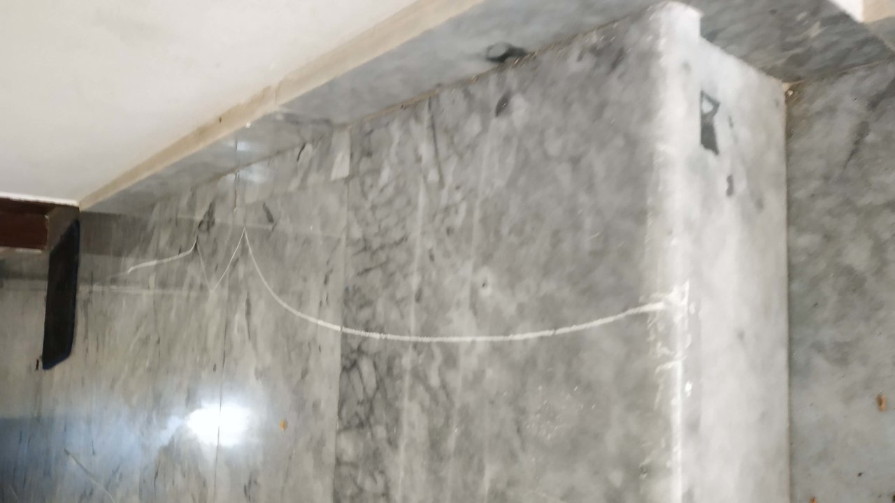

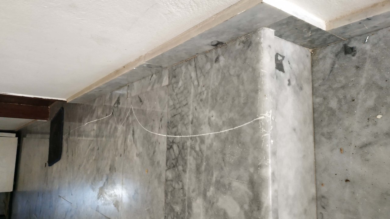

1kost1 Δημοσ. 4 Οκτωβρίου 2018 Δημοσ. 4 Οκτωβρίου 2018 Κατά την μεταφορά ενός βαρύ αντικειμένου πλυντήριο ξύστηκε το μάρμαρο της εισόδου σε κεντρικό σημείο κ φαίνετε πάρα πολύ άσχημο. Υπάρχει κάποιο βερνίκι, η κάτι χημικό να περάσω αυτήν την γραμμή για να μην φαίνεται;;; σας στέλνω μια φωτογραφία για να το δείτε. Φυσικά δεν θέλω να φωνάξω μαρμαρά κλπ…. Κάτι από το εμπόριο να πάρω να το φτιάξω υπάρχει;;; https://postimg.cc/f3JKNcLg https://i.postimg.cc/jjhkyvrK/IMG_20181004_150631.jpg https://postimg.cc/kBL8b0Xw https://i.postimg.cc/T33cZG88/IMG_20181004_150642.jpg 1
stelios18120 Δημοσ. 4 Οκτωβρίου 2018 Δημοσ. 4 Οκτωβρίου 2018 Δακρυσα που το είδα ... Όχι ρε φίλε Τι τεράστια γρατζουνιά είναι αυτή; Βαθιά είναι; 1
ELTASSOS Δημοσ. 4 Οκτωβρίου 2018 Δημοσ. 4 Οκτωβρίου 2018 Μονο τρίψιμο σαν να μην υπάρχει αύριο...εννοώ βαρύ τρίψιμο και μετα γυάλισμα. Δεν είναι μεγάλη δουλεια αλλά ο μαρμαράς θα ζητήσει πλήρες μεροκάματο συν κοστος ενοικίασης μηχανήματος αν δεν έχει. Πόνεσε αουτςςς.
k_w_t Δημοσ. 4 Οκτωβρίου 2018 Δημοσ. 4 Οκτωβρίου 2018 Με πατεντα δεν γινεται τιποτα σωστο... Πρεπει να μπει μηχανη σε ολο το πατωμα και να ξαναγυαλιστει... Αναλογα με το ποσο βαθος εχει η χαρακια θελει και τα αναλογα περασματα 1
stelios18120 Δημοσ. 4 Οκτωβρίου 2018 Δημοσ. 4 Οκτωβρίου 2018 8 λεπτά πριν, invisiblesurfer είπε Μαρκαδόρο στο ίδιο χρώμα Γυφτιά + ότι είναι είσοδος και έχει κόσμο που περνάει. Σε λίγες μέρες έτσι θα είναι πάλι. Μονο μηχανή και αρκετά περάσματα.
NikosKallithea Δημοσ. 4 Οκτωβρίου 2018 Δημοσ. 4 Οκτωβρίου 2018 Θελει τρίψιμο και γυάλισμα, μαρμαρά δηλαδή

1kost1 Δημοσ. 5 Οκτωβρίου 2018 Μέλος Δημοσ. 5 Οκτωβρίου 2018 Το θέμα είναι να μην φωνάξω μαρμαρά ένεκα κόστους, έλεγα κάποιο βερνίκι…. λούστρο κλπ για να μην φαίνετε!!! Ο μαρμαράς κάτω από 50-60 ευρώ δεν πέσει!!!!
fredd0 Δημοσ. 5 Οκτωβρίου 2018 Δημοσ. 5 Οκτωβρίου 2018 δε μπαλωνεται, φερε μαρμαρα. Και την αλλη φορα τα βαρια αντικειμενα τα βαζουμε σε καροτσι.
nipoa Δημοσ. 5 Οκτωβρίου 2018 Δημοσ. 5 Οκτωβρίου 2018 οτι ειπε ο απο πανω. θελει μαρμαρα δυστυχως. το πλυντηριο το σηκωνουμε κατα την μεταφορα.. δε το σερνουμε
Fubar.gr Δημοσ. 5 Οκτωβρίου 2018 Δημοσ. 5 Οκτωβρίου 2018 Το μάρμαρο είναι μαλακό υλικό και χαράζεται πολύ εύκολα. Αλλά επίσης διορθώνεται εύκολα με λίγο τρίψιμο. Οι μαρμαράδες το κάνουν με ειδικό μεγάλο τροχό για πατώματα, αλλά γίνεται και με το χέρι με ένα γωνιακό τροχό και το κατάλληλο δίσκο λείανσης. Το μόνο πρόβλημα είναι οτι θα πρέπει να το κάνετε σε όλο το πάτωμα, γιατι αλλιώς το διορθωμένο σημείο θα φαίνεται γυαλιστερό σαν καινούριο, ενώ όλο το υπόλοιπο πάτωμα θα είναι θαμπό.
