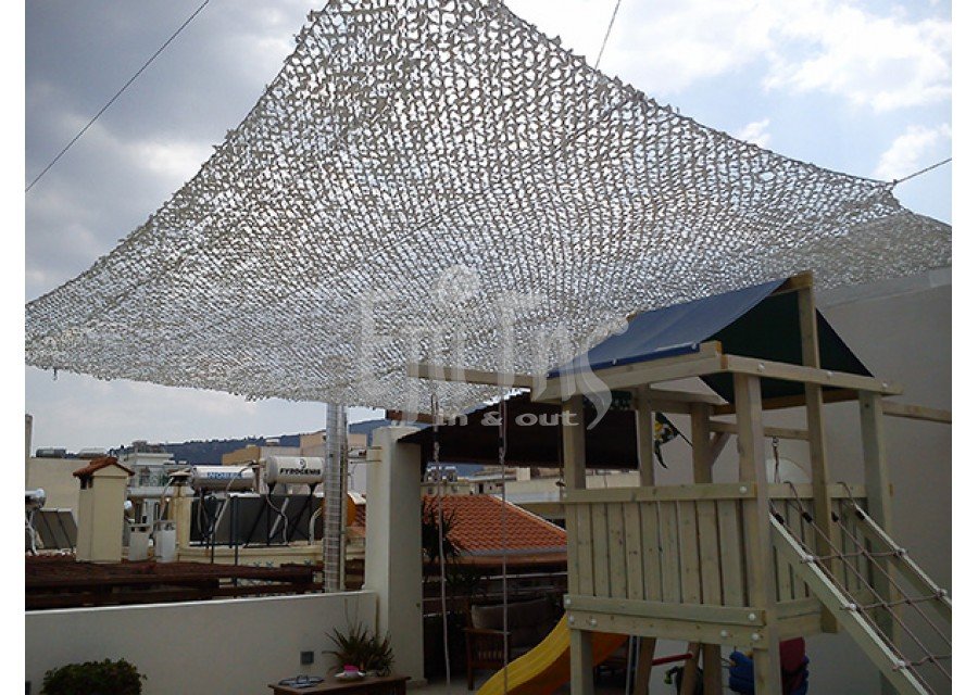

TheGrisGrisMan Δημοσ. 19 Οκτωβρίου 2018 Δημοσ. 19 Οκτωβρίου 2018 (επεξεργασμένο) Καλησπερα. Σχετικά με το δίχτυ σκίασης που αναφέρω στον τίτλο, ήθελα να ρωτησω αν καποιος το εχει χρησιμοποιήσει αντί για τέντας. Θα ήθελα την άποψη του σχετικα με τα εξης: 1. Είναι «καλό» ή μάλλον αρκετό για την σωστη σκίαση φυτών το καλοκαίρι; 2. Αντέχει σε δυνατο αερα; 3. Εχει πρόβλημα σε περίπτωση βαριάς χιονόπτωσης; 4. Μαζεύετε εύκολα αν τυχόν δεν αντέχει σε αυτές τις συνθήκες; 5. Χρειάζεται κάποια συντηρηση; Αν όχι, ποσο περίπου αντέχει (προγνωστικά δεκτά :Ρ ) Σας στελνω και μια εικόνα σχετικά με το τι δίχτυ εννοώ/φαντάζομαι Σας ευχαριστω! Επεξ/σία 19 Οκτωβρίου 2018 από TheGrisGrisMan

e-tic Δημοσ. 19 Οκτωβρίου 2018 Δημοσ. 19 Οκτωβρίου 2018 14 λεπτά πριν, TheGrisGrisMan είπε 1. Είναι «καλό» ή μάλλον αρκετό για την σωστη σκίαση φυτών το καλοκαίρι; 2. Αντέχει σε δυνατο αερα; 3. Εχει πρόβλημα σε περίπτωση βαριάς χιονόπτωσης; 4. Μαζεύετε εύκολα αν τυχόν δεν αντέχει σε αυτές τις συνθήκες; 5. Χρειάζεται κάποια συντηρηση; Αν όχι, ποσο περίπου αντέχει (προγνωστικά δεκτά :Ρ ) Αναλόγως το ποσοστό της σκιάς που χρειάζεσαι. Πιστεύω οτι για φυτά είναι οκ. Όχι. Ακόμα και αν το ποιάσεις απο όλα τα σημεία (θηλιές) που έχει και το τεντώσεις πλήρως, πάλι θα κάνει κυματισμούς με τον αέρα και κάποια στιγμή θα αρχίζει να σκίζεται. Ναί. Αναλόγως το πόσο ψηλά το έχεις βάλει και απο πόσα σημεία το έχεις στερεώσει. Δεν συντηρείται. Όταν σκιστεί το αλλάζεις. Είχα ένα που το χρησιμοποιούσα απο τέλη άνοιξης μέχρι αρχές φθινοπόρου. Δεν το χρησιμοποιούσα τον χειμώνα και το μάζευα όταν είχε καιρό το καλοκαίρι. Άρχισε να μου σκίζεται στις αρχές της δεύτερης σεζόν και πριν τελειώσει το καλοκαίρι αχρηστεύτηκε τελείως. Τα σχοινιά, που υποτίθεται οτι ήταν αρτάνη, άρχισαν να σκίζονται με την παραμικρή προσπάθεια τεντώματος ενώ η φυλλωσιά κοβόταν ακόμα και με μια απαλή αύρα. Νομίζω οτι αυτό το σκίαστρο πρέπει να το θεωρείς ως προσωρινό και αναλώσιμο και όχι ως μόνιμο ή/και ποιοτικό τρόπο σκίασης. 1

TheGrisGrisMan Δημοσ. 19 Οκτωβρίου 2018 Μέλος Δημοσ. 19 Οκτωβρίου 2018 3 λεπτά πριν, e-tic είπε Αναλόγως το ποσοστό της σκιάς που χρειάζεσαι. Πιστεύω οτι για φυτά είναι οκ. Όχι. Ακόμα και αν το ποιάσεις απο όλα τα σημεία (θηλιές) που έχει και το τεντώσεις πλήρως, πάλι θα κάνει κυματισμούς με τον αέρα και κάποια στιγμή θα αρχίζει να σκίζεται. Ναί. Αναλόγως το πόσο ψηλά το έχεις βάλει και απο πόσα σημεία το έχεις στερεώσει. Δεν συντηρείται. Όταν σκιστεί το αλλάζεις. Είχα ένα που το χρησιμοποιούσα απο τέλη άνοιξης μέχρι αρχές φθινοπόρου. Δεν το χρησιμοποιούσα τον χειμώνα και το μάζευα όταν είχε καιρό το καλοκαίρι. Άρχισε να μου σκίζεται στις αρχές της δεύτερης σεζόν και πριν τελειώσει το καλοκαίρι αχρηστεύτηκε τελείως. Τα σχοινιά, που υποτίθεται οτι ήταν αρτάνη, άρχισαν να σκίζονται με την παραμικρή προσπάθεια τεντώματος ενώ η φυλλωσιά κοβόταν ακόμα και με μια απαλή αύρα. Νομίζω οτι αυτό το σκίαστρο πρέπει να το θεωρείς ως προσωρινό και αναλώσιμο και όχι ως μόνιμο ή/και ποιοτικό τρόπο σκίασης. Σε ευχαριστω!

Joshua21 Δημοσ. 19 Οκτωβρίου 2018 Δημοσ. 19 Οκτωβρίου 2018 30 λεπτά πριν, TheGrisGrisMan είπε Καλησπερα. Σχετικά με το δίχτυ σκίασης που αναφέρω στον τίτλο, ήθελα να ρωτησω αν καποιος το εχει χρησιμοποιήσει αντί για τέντας. Θα ήθελα την άποψη του σχετικα με τα εξης: 1. Είναι «καλό» ή μάλλον αρκετό για την σωστη σκίαση φυτών το καλοκαίρι; 2. Αντέχει σε δυνατο αερα; 3. Εχει πρόβλημα σε περίπτωση βαριάς χιονόπτωσης; 4. Μαζεύετε εύκολα αν τυχόν δεν αντέχει σε αυτές τις συνθήκες; 5. Χρειάζεται κάποια συντηρηση; Αν όχι, ποσο περίπου αντέχει (προγνωστικά δεκτά :Ρ ) Σας στελνω και μια εικόνα σχετικά με το τι δίχτυ εννοώ/φαντάζομαι Σας ευχαριστω! 1. Το δίχτυ σκίασης υπάρχει σε πολλές ποιότητες και πολλά ποσοστά σκίασης, από 30 ως και 95%, ανάλογα το φυτό αγοράζεις και το ανάλογο δίχτυ σκίασης. 2. Ανάλογα την ποιότητα του, και πως ακριβώς είναι στερεωμένο. 3. Ούτε για αστείο. 4. Ανάλογα πως ακριβώς είναι στερεωμένο. 5. Όχι δεν χρειάζεται συντήρηση, τα φτηνά εφόσον το χειμώνα τα μαζεύεις ίσως να αντέξουν 3 σαιζόν, αν τα αφήσεις έτσι το επόμενο καλοκαίρι απλά δεν θα υπάρχουν. 1
TheGrisGrisMan Δημοσ. 19 Οκτωβρίου 2018 Μέλος Δημοσ. 19 Οκτωβρίου 2018 (επεξεργασμένο) 16 λεπτά πριν, geioannou είπε για την λειτουργικοτητα δεν ξερω να σου πω, αλλα καποια στιγμη που το ειχα ψαξει απο οσο θυαμαι ηταν πολυ ακριβο. εχεις ρωτησει τιμες ? Ειδα ότι παίζουν αρκετά σε τιμες, απλή έρευνα μέσω Σκρουτζ (στην αρχή ακόμα). Αν θες, τα πιο ακριβά είναι εδώ: https://www.skroutz.gr/c/1526/dichtya_pania_skiasis.html?page=9 10 λεπτά πριν, Joshua21 είπε 1. Το δίχτυ σκίασης υπάρχει σε πολλές ποιότητες και πολλά ποσοστά σκίασης, από 30 ως και 95%, ανάλογα το φυτό αγοράζεις και το ανάλογο δίχτυ σκίασης. 2. Ανάλογα την ποιότητα του, και πως ακριβώς είναι στερεωμένο. 3. Ούτε για αστείο. 4. Ανάλογα πως ακριβώς είναι στερεωμένο. 5. Όχι δεν χρειάζεται συντήρηση, τα φτηνά εφόσον το χειμώνα τα μαζεύεις ίσως να αντέξουν 3 σαιζόν, αν τα αφήσεις έτσι το επόμενο καλοκαίρι απλά δεν θα υπάρχουν. Σε ευχαριστω. Μια διευκρίνιση για το 3. «Ούτε για αστείο μην το έχω απλωμένο με χιόνι» ή «ούτε για αστείο, δεν εχει πρόβλημα με το χιόνι;» Μάλλον το πρώτο ε; Ωχ διάβασα και το 5 όποτε κατάλαβα 😆 Επεξ/σία 19 Οκτωβρίου 2018 από TheGrisGrisMan
Joshua21 Δημοσ. 19 Οκτωβρίου 2018 Δημοσ. 19 Οκτωβρίου 2018 3 λεπτά πριν, TheGrisGrisMan είπε Σε ευχαριστω. Μια διευκρίνιση για το 3. «Ούτε για αστείο μην το έχω απλωμένο με χιόνι» ή «ούτε για αστείο, δεν εχει πρόβλημα με το χιόνι;» Μάλλον το πρώτο ε; Ωχ διάβασα και το 5 όποτε κατάλαβα 😆 Ούτε για αστείο δεν αντέχει πάνω του χιόνι
