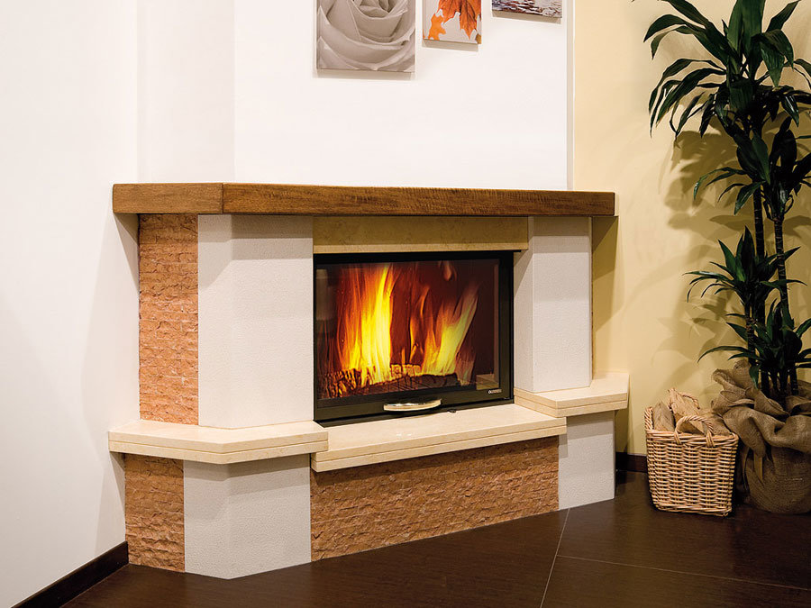

fredd0 Δημοσ. 26 Νοεμβρίου 2018 Δημοσ. 26 Νοεμβρίου 2018 17 λεπτά πριν, jmmys είπε Εντάξει ο καθένας όπως θέλει, και εγώ δεν θα εβαζα ποτε κλειστό ενεργειακό τζάκι,ενα έκτρωμα είναι για μένα.Πάντως το σαλόνι μου το ζεσταίνει το ανοιχτό τζάκι μια χαρά,επειδη εχει πυρωσει η πετρα και ειναι ζεστο ολο,το υπολοιπο σπίτι φυσικά όχι. περι ορεξεως κολοκυθοπιτα, για τη δικη μου αισθητικη το 'χωριατικο' τζακι με τις πετρες ειναι κακασχημο προτιμω 10000 φορες αυτο που εχω που ειναι ακριβως αυτο, και δενει και με το σπιτι μου. Και δε πεταω λεφτα στ΄'αστερια καθε φορα που το αναβω Spoiler
