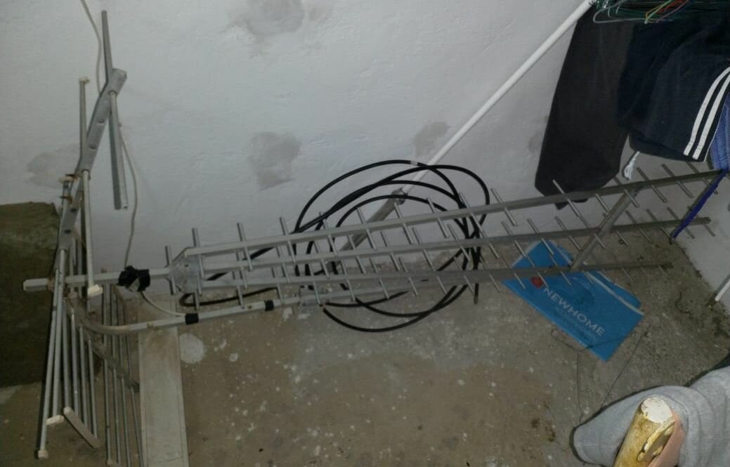

Dvs Δημοσ. 20 Ιανουαρίου 2019 Δημοσ. 20 Ιανουαρίου 2019 Η παλιά κεραία της τηελόρασης έσπασε και πρέπει να αντικατασταθεί. Η παλιά είχε 2μ μήκος όπως φαίνεται στην φωτογραφία. Επειδη το σήμα περνάει πάνω απο θάλασσα με τι μπορώ να την αντικαταστήσω ώστε να μην έχω θέματα; Η κεραία θα είναι στην Αχαία.

hp8 Δημοσ. 20 Ιανουαρίου 2019 Δημοσ. 20 Ιανουαρίου 2019 Δες τι έχουν οι διπλανοί σου Αν έχουν καλή λήψη παίρνεις κάτι ανάλογο .Η κεραία της φωτο τι πρόβλημα έχει ?Αν έχει σπάσει η σωλήνα στήριξης αντικατέστησε την και βάλε την ίδια αν είχε καλή λήψη Αυτό που θέλει προσοχή είναι να μην μπαίνει η σωλήνα μέσα στα στοιχεία γιατί βγάζει παρεμβολές
Dvs Δημοσ. 21 Ιανουαρίου 2019 Μέλος Δημοσ. 21 Ιανουαρίου 2019 Έχουν σπάσει στοιχεία (στα εριστερά λέιπει η μισή!) , κόπηκε σε πολλά σημεια μεσα σε μια δεκαετία. Οι γείτονες έχουν χελιδώνα, σε μήκη πάνω απο 2μ!!

adsl2+ Δημοσ. 21 Ιανουαρίου 2019 Δημοσ. 21 Ιανουαρίου 2019 (επεξεργασμένο) 5 ώρες πριν, Dvs είπε Έχουν σπάσει στοιχεία (στα εριστερά λέιπει η μισή!) , κόπηκε σε πολλά σημεια μεσα σε μια δεκαετία. Οι γείτονες έχουν χελιδώνα, σε μήκη πάνω απο 2μ!! Η τύπου χελιδόνα είναι κατευθυντικη και τέτοιου τύπου χρειάζεσαι, το μήκος δεν παίζει ρόλο ,ρόλο παίζουν τα Gain dbi και mer για την απολαβή σήματος από το κέντρο εκπομπής , αν έχεις οπτική επαφή με την ΑΡΟΗ η οποία έχει ισχυρό σήμα εκπομπής τα Gain14 dbi είναι αρκετά , δεν νομίζω να θέλεις ενισχυτή , Gain Το gain είναι η απολαβή σήματος μιας κεραίας σε μια συγκεκριμένη συχνότητα.Πολλές κεραίες αναγράφουν πολύ υψηλό gain,αλλά αυτό είναι μετρημένο σε πολύ υψηλές συχνότητες,ενώ στις χαμηλές συχνότητες η απολαβή τους είναι μηδαμινή.Εδώ πρέπει να σημειώσουμε ότι όλα τα τηλεοπτικά κανάλια τις DIGEA αλλά και τα κρατικά βρίσκονται στις πολύ χαμηλές συχνότητες των UHF για αυτο το λόγο συνήθως οταν έχουμε πρόβλημα με το σήμα τα πρωτα κανάλια που δεν πιάνουν είναι τα κανάλια της ΕΡΤ.Με λίγα λόγια μια τέτοια κεραία μας είναι στην ουσία άχρηστη.Μια κεραία από επώνυμο κατασκευαστή μπορεί να έχει χαμηλότερο αναγραφόμενο gain αλλά να είναι τόσο γραμμική που στην ουσία να είναι μέχρι και 6 φορές πιο δυνατή από μια κεραία αγνώστου προέλευσης. Mer To Mer είναι το πραγματικό ψηφιακό σήμα που λαμβάνει η κεραία σε μια τηλεοπτική εγκατάσταση.Με λίγα λόγια δυο κεραίες με διαφορές στην ποιότητα κατασκευής μπορούν να έχουν ακριβώς το ίδιο σήμα σε ένα κανάλι λόγο ιδίου gain, αλλά όταν αφαιρέσουμε τον θόρυβο και έχουμε το καθαρό σήμα MER τα πράγματα αλλάζουν πολύ.Εκεί η ποιοτική κεραία μπορεί να έχει περίπου έως και 20 φορές καλύτερο σήμα από την άλλη.Το MER εξαρτάται επίσης από την θέση αλλά και την σωστή στόχευση.Για αυτό ο τεχνικός που κάνει την εγκατάσταση ή την επισκευή πρέπει πάντα να ρυθμίζει με ψηφιακό πεδιόμετρο. Επεξ/σία 21 Ιανουαρίου 2019 από adsl2+ 1

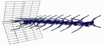

mclein Δημοσ. 21 Ιανουαρίου 2019 Δημοσ. 21 Ιανουαρίου 2019 Στην κυπαρισσια κατι γνωστοι εχουν τοποθετησει το παρακατω : https://www.skroutz.gr/s/5191750/Matel-Electronics-AN-Digital.html παρολο που γενικα η περιοχη εχει τα θεματα της λογω κακοκαιριας, εκεινοι ειναι ικανοποιημενοι.
