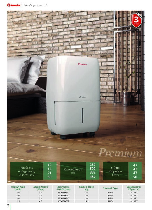

παλιάς τεχνολογίας, με υψηλή κατανάλωση και επίπεδα θορύβου. (μέγιστη κατανάλωση σύμφωνα με τον αρχικό κατασκευαστή στα 605W). Παρακάτω παλαιότερος κατάλογος της Inventor (2016) που έδιναν πιο πλήρη στοιχεία
2 ώρες πριν, yositosi είπε
To βλεπεις οτι ο θορυβος ανεβαινει αναλογα με τα λιτρα της αφυγρανσης; Στο ιδιο μοντελο. Για μια παλια διαφωνια.
Ο φιλος ρωταει για το ψυκτικο υγρο.
επισης στις καταναλωσεις δεν εχεις δικιο. Στα 24 λιτρα ο μορις του θεματος ποσο καιει; Που ειναι το μεγιστο της αποδωσης; 370watt. Πανω κατω τα ιδια καινε.
απο αυτον εδω τον inventor και τον morris θα ελεγα τον morris αλλα στα σημεια, οχι καμια fatality διαφορα.ας πουμε γιατι ειναι νεο μοντελο, ελενχει πιο εξυπνα την υγρασια. Εχει το νεο ψυκτικο υγρο

μάλλον πάλι δεν διαβάζεις κάτι καλά! Για το R410 απάντησα... Παλιά υλοποίηση (ειδικά σε "υψηλών λίτρων μοντέλα"), με υψηλή κατανάλωση ρεύματος! Συνήθης εφαρμογή σε μοντέλα των 30+ λίτρων λόγω κατασκευαστικών περιορισμών. Σαν μοντέλα/μεγέθη μη εμπορικά οπότε δεν εξελίχθηκαν και πολύ. Σαν επιπρόσθετο, ανέφερα ότι το εν λόγω μοντέλο της Inventor έχει και ιδιαίτερα υψηλό επίπεδο θορύβου.
Για την κατανάλωση, έβαλες να συγκρίνεις την rated του ενός με τη μέγιστη του μοντέλου του θέματος. Όπως προανέφερα το 30λιτρο μοντέλο για το οποίο έγινε αναφορά έχει μέγιστη 605W!
Ορίστε και τα πλήρη νούμερα και από άλλον που πουλάει το ίδιο φασόν με την Inventor
https://www.ahi-carrier.gr/el/wp-content/uploads/sites/3/2017/06/Αφυγραντήρες-DG.pdf
1 ώρα πριν, yositosi είπε
Τα 605 δεν θα τα τραβηξει ποτε. Ουτε στα 30L τα 487watt.
στα 12 λιτρα που ειναι και η καταναλωση που μας απασχολει, καινε πανω κατω τα ιδια 250-260 καπου και τα 2. Βλεποντας το πινακακι που εβαλες. 290watt γραφει ο moris rated input.
Δεν καταλαβα οτι σε “παλια τεχνολογια” που εγραψες εννοεις την αλλαγη του φρεον, γιατι απλα ειναι ενα ψυκτικο αεριο. εχεις καμια αποδειξη οτι με αυτο το νεο φρεον καινε λιγοτερο;
Το pdf που εβαλες μονο πληρη νουμερα δεν βλεπω. Πιο λιγα γραφει αναφερομενο σε 4-5 διαφορετικα μοντελα.
συμφωνω παντως οτι ο moris ειναι καλυτερος και νεο μοντελο.
Επεξ/σία από Zerg13
