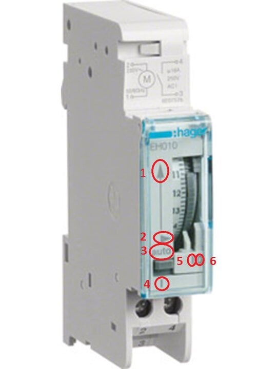

Moderators stormrain Δημοσ. 28 Ιανουαρίου 2019 Moderators Δημοσ. 28 Ιανουαρίου 2019 Καλησπερα φιλτατοι. Εχω τον παρακατω χρονοδιακοπτη στον πινακα και δεν μπορω να καταλαβω ακριβως πως ρυθμιζεται. Μου τον εχει ρυθμισει ο ηλεκτρολογος να ανοιγει στις 8 το βραδυ και να κλεινει στη 1, αλλα τωρα θελω να αλλαξω την ωρα και να το βαλω να αναβει το φως στις 6. Ξερω τι παιζει με τα μαυρα δοντακια, τα οποια οκ, αν τα βαλεις αριστερα δηλωνει το on και δεξια το οff, αλλα πως ακριβως θετεις πως τωρα ειναι 22:00 λ.χ? Δεν μπορει να ειναι δυσκολο, κατεβασα και το manual αλλα και παλι δεν καταλαβαινω. Επρεπε να ειχα παρει τον ψηφιακο αντι για τη βλακεια τον αναλογικο αλλα τσιγκουνευτηκα. https://www.kafkas.gr/proionta/ilektrologiko-yliko/iliko-ragas/elenchos/chronodiakoptes/chronodiakoptes-analogikoi-imerisioi/hager-177089-xpon-kopths-anal-1ex-24o-x-efedp-eh010_96635/ Και εδω το manual αν καποιος το ψηνει να ασχοληθει τοσο πολυ https://www.hager.gr/files/download/0/2700_1/0/EG010_EH010_GR_USER_MANUAL.pdf Ευχαριστω a priori
georgeγ Δημοσ. 28 Ιανουαρίου 2019 Δημοσ. 28 Ιανουαρίου 2019 ο τροχος με τους αριθμους των ωρων στο κατω σημειο του εχει ενα ασπρο "δοντακι" αρχιζεις και περιστρεφεις τον τροχο εως οτου η τρεχουσα πραγματικη ωρα φθασει στο δοντακι εκει σταματας (λιγο χαλια η περιγραφη μου ελπιζω να γινει κατανοητη) 1 1
Axelq Δημοσ. 28 Ιανουαρίου 2019 Δημοσ. 28 Ιανουαρίου 2019 1) Η φορά που κινείτε η ροδέλα της ώρας, άμα προσπαθήσεις να την γυρίσεις προς τα κάτω, υπάρχει περίπτωση να σπάσει. 2) Η τωρινή ώρα 3) Λειτουργία βάσει ρυθμισμένων ωρών του χρονοδιακόπτη. 4) Συνεχής λειτουργία (σαν απλός διακόπτης) 5) "ON" Οι εγκοπές δείχνουν πότε θα ανάβει ο χρονοδιακόπτης (στην συγκεκριμένη φωτογραφία 11 το πρωί ανάβει μέχρι ...) 6) "OFF" Οι εγκοπές δείχνουν πότε θα είναι κλειστός ο χρονοδιακόπτης (πριν τις 11 το πρωί) Έχουν και λέμε, γυρνάς την ροδέλα προς τα πάνω, οι ώρες που θες να λειτουργεί πρέπει να έχουν από τα αριστερά τους τις πλαστικές εγκοπές (κάθε πλαστική εγκοπή μετράει για 15 λεπτά). Τις ώρες που θες να είναι κλειστό τις τραβάς προς τα αριστερά. Βάζεις τον κάτω διακόπτη στο auto, κλείνεις το καπάκι. *Προειδοποίηση, οι βίδες έχουν ρεύμα, με το δάχτυλο σου δύσκολα θα τις ακουμπήσεις αλλά και πάλι πρόσεχε. **Επίσης μεγάλη προσοχή στα υπόλοιπα καλώδια του πίνακα, πάρε ένα δοκιμαστικό κατσαβίδι, όλα μπορείς να τα κάνεις με αυτό. 1
Moderators stormrain Δημοσ. 28 Ιανουαρίου 2019 Μέλος Moderators Δημοσ. 28 Ιανουαρίου 2019 Ευχαριστω σας παιδες, το δοκιμαζω αυριο που θα το εχω μπροστα μου. Απολυτα κατανοητο ειναι ετσι

Moderators stormrain Δημοσ. 29 Ιανουαρίου 2019 Μέλος Moderators Δημοσ. 29 Ιανουαρίου 2019 Ολα καλα μετα απο τις κατατοπιστικοτατες οδηγιες! Ναι, δεν εχει εφεδρεία ο συγκεκριμένος, αλλα μικρο το κακο, αφού εμαθα πως λειτουργεί
