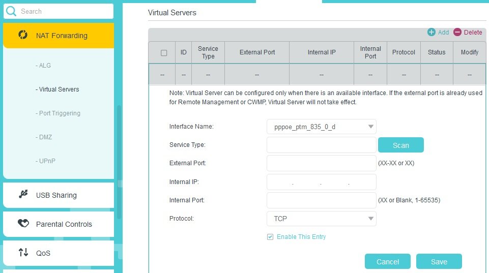

sarisn Δημοσ. 30 Ιανουαρίου 2019 Μέλος Share Δημοσ. 30 Ιανουαρίου 2019 (επεξεργασμένο) Λοιπόν ξεκίνησα τον οδηγό όπως ακριβώς τα γράφεις jkoukos. Έχω όμως 1 θεματάκι όσον αφορά το port forwarding όπου εμένα είναι λίγο διαφορετικό το μενού απ' ότι αυτά που γράφεις. Εμένα είναι έτσι: Αν μπορείς σε παρακαλώ να μου πεις τί να συμπληρώσω από αυτά με βάση τα δικά σου δεδομένα. To Protocol ok θα το αλλάξω σε UDP και θα βάλω την ΙΡ που αναφέρεις (192.168.1.2). Το Service Port όμως που γράφεις δεν υπάρχει σε μένα. Επίσης στο Service Type ποιό από τα παρακάτω να επιλέξω; Κάπως έτσι είναι σωστά ή μπα; EDIT: Με τις παραπάνω ρυθμίσεις δεν παίζει το τηλέφωνο, μόλις το τέσταρα, οπότε μάλλον δεν είναι σωστές. Επεξ/σία 30 Ιανουαρίου 2019 από sarisn Συνδέστε για να σχολιάσετε Κοινοποίηση σε άλλες σελίδες άλλες επιλογές
poulinos Δημοσ. 30 Ιανουαρίου 2019 Share Δημοσ. 30 Ιανουαρίου 2019 On 30/01/2019 at 11:10, sarisn said: Λοιπόν ξεκίνησα τον οδηγό όπως ακριβώς τα γράφεις jkoukos. Έχω όμως 1 θεματάκι όσον αφορά το port forwarding όπου εμένα είναι λίγο διαφορετικό το μενού από' τι αυτά που γράφεις. Εμένα είναι έτσι: Αν μπορείς σε παρακαλώ να μου πεις τί να συμπληρώσω από αυτά με βάση τα δικά σου δεδομένα. To Protocol ok θα το αλλάξω σε UDP και θα βάλω την ΙΡ που αναφέρεις (192.168.1.2). Το Service Port όμως που γράφεις δεν υπάρχει σε μένα. service port =external port /internal port. On 29/01/2019 at 15:57, sarisn said: Το θέμα μου είναι ότι είχα πρόβλημα με αποσυνδέσεις στο ιντερνετ. Οπότε θα προτιμούσα να μπει το tp-link μπροστά και από πίσω το speedport και όχι το ανάποδο (αν κατάλαβα καλά σε αυτά που γράφεις, δηλαδή να παίρνει το ιντερνετ απευθείας το tp-link και να δίνει μετά εκείνο στο speedport για τη τηλεφωνία). γίνεται μια χαρα και αυτο.εσυ διαλεγεις τι θες.απλα το καθενα θελει διαφορετικες ρυθμισεις. προυποθετει το tp link σου να ειναι vdsl Και vectoring που ειναι οπως βλεπω. Συνδέστε για να σχολιάσετε Κοινοποίηση σε άλλες σελίδες άλλες επιλογές
jkoukos Δημοσ. 30 Ιανουαρίου 2019 Share Δημοσ. 30 Ιανουαρίου 2019 Άλλαξε το όνομα από HTTP σε κάτι άλλο (π.χ. VoIP). Στα External/Internal Port βάζεις τα ίδια. Τέλος κλείνεις το SIP ALG στο αντίστοιχο μενού. Δεν χρειάζεται άνοιγμα η 5060 πόρτα. Κάνεις επανεκκίνηση και στα 2 router. Συνδέστε για να σχολιάσετε Κοινοποίηση σε άλλες σελίδες άλλες επιλογές
sarisn Δημοσ. 30 Ιανουαρίου 2019 Μέλος Share Δημοσ. 30 Ιανουαρίου 2019 (επεξεργασμένο) 19 λεπτά πριν, jkoukos είπε Άλλαξε το όνομα από HTTP σε κάτι άλλο (π.χ. VoIP). Στα External/Internal Port βάζεις τα ίδια. Τέλος κλείνεις το SIP ALG στο αντίστοιχο μενού. Δεν χρειάζεται άνοιγμα η 5060 πόρτα. Κάνεις επανεκκίνηση και στα 2 router. Επειδή είμαι στο γραφείο τώρα δεν μπορώ να το κοιτάξω αλλά αν δεις το screenshot πιο πάνω μου εμφανίζει τη λίστα με 9 διαφορετικά service types να επιλέξω. Χρειάζεται να επιλέξω κάποιο από αυτά? Να γράψω απλά "VoIP" (αν με αφήνει) ή να το αφήσω κενό? Επίσης όταν λες δεν χρειάζεται άνοιγμα η 5060 εννοείς να μην κάνω port forward τη συγκεκριμένη πόρτα; Επεξ/σία 30 Ιανουαρίου 2019 από sarisn Συνδέστε για να σχολιάσετε Κοινοποίηση σε άλλες σελίδες άλλες επιλογές
jkoukos Δημοσ. 30 Ιανουαρίου 2019 Share Δημοσ. 30 Ιανουαρίου 2019 Δεν θα επιλέξεις κάποιο όνομα από τα διαθέσιμα services, αλλά θα δημιουργήσεις νέο με ότι όνομα θέλεις. Η 5060 χρειάζεται στην περίπτωση που τρέχουμε στο εσωτερικό δίκτυο ένα ΡΒΧ και θέλουμε να συνδεθούμε απ' έξω σε αυτό. Όταν εμείς συνδεόμαστε σε άλλον server, (του παρόχου), τότε δεν χρειάζεται άνοιγμά της. Οι αντίστοιχες 4000-4100, αφορούν την επικοινωνία μέσω φωνής, οπότε είναι απαραίτητες για τις εισερχόμενες κλήσεις. Συνδέστε για να σχολιάσετε Κοινοποίηση σε άλλες σελίδες άλλες επιλογές
sarisn Δημοσ. 30 Ιανουαρίου 2019 Μέλος Share Δημοσ. 30 Ιανουαρίου 2019 (επεξεργασμένο) ΟΚ κατανοητό, άρα για τις 4000-4100 πώς πρέπει να τις περάσω με βάση τις εικόνες του δικού μου ρούτερ πιο πάνω? Μπαίνουν με κάποιο τρόπο όλες μαζί ή πρέπει να φτιάξω 100 διαφορετικά port forwards? Επεξ/σία 30 Ιανουαρίου 2019 από sarisn Συνδέστε για να σχολιάσετε Κοινοποίηση σε άλλες σελίδες άλλες επιλογές
jkoukos Δημοσ. 30 Ιανουαρίου 2019 Share Δημοσ. 30 Ιανουαρίου 2019 Όπως τις πέρασες πριν, απλά με άλλο όνομα. Όλες μαζί και όχι μια-μία. Συνδέστε για να σχολιάσετε Κοινοποίηση σε άλλες σελίδες άλλες επιλογές
