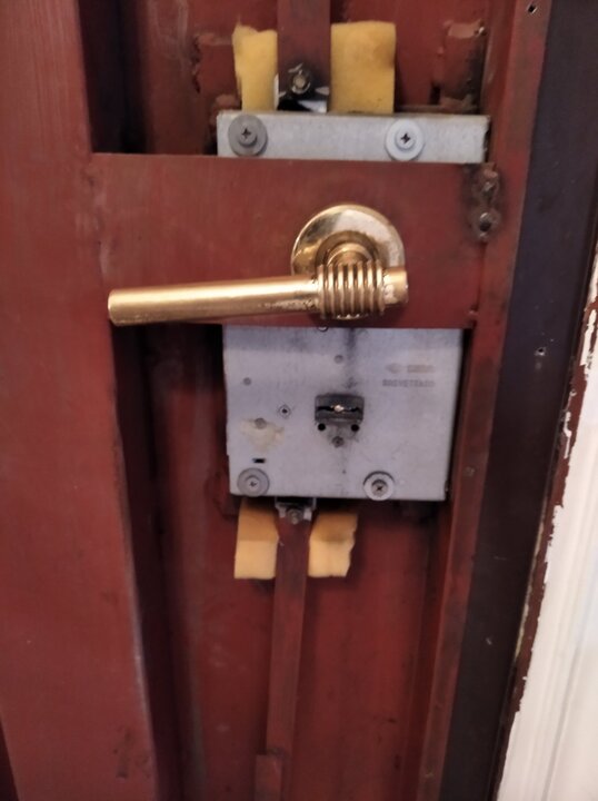

1 ώρα πριν, karaLRS είπε
Καλησπέρα.
Υπάρχει κάποια πρόταση στο 200€ στην περιοχή Πατρών;
Ευχαριστώ IMG-1e3abe6793a1766e2e4b7a95df60ded2-V.jpg.5a9f130e282eddb4eb31d2249f83ffca.jpg
Κοιτάς για γραναζωτη κλειδαριά cisa ή multlcok ή iseo ή mottura + defender disec monolito bd200 + κύλινδρο evva eps ή agb 9000 ή winkhaus ntra ή mottura champions pro.
Ίσως καταφέρεις να βρεις στο μπάτζετ σου και τον κύλινδρο agb dck. Προτίμησε τον. (Βέβαια, αν χρειαστείς αντικλειδια να έχεις υπόψιν ότι είναι ακριβά και καθυστερούν, διότι αντίγραφα γίνονται μόνο στο εργοστάσιο στην Ιταλία)
Πήγαινε στους επαγγελματίες της περιοχής σου να δεις τι έχουν να σου προτείνουν και εκείνοι.
