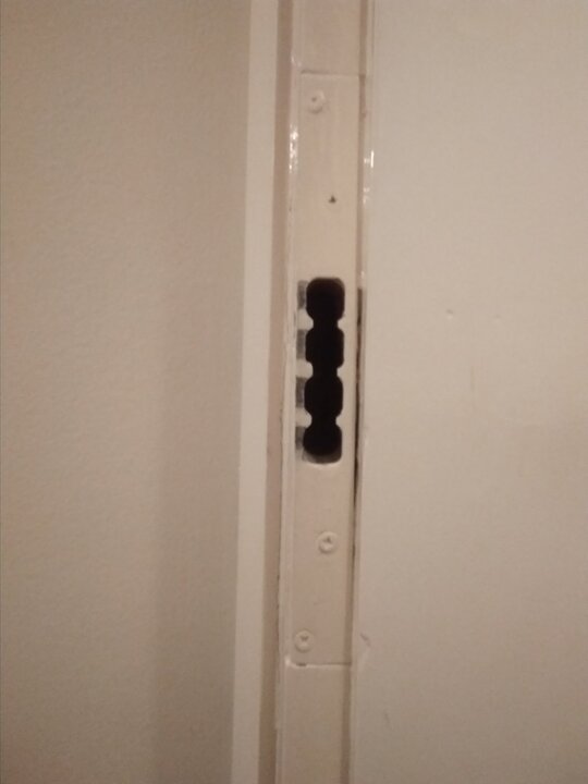

Εφόσον η πόρτα ή οι πόρτες δεν ήταν σωστά τοποθετημένες, τίθεται θέμα αποζημίωσης από τον παθών προς την εταιρία που τις πούλησε/τοποθέτησε ?.
Στην φώτο βλέπω ότι ειχαν βάλει αφρό αντί για τσιμέντο μεταξύ κάσας και τοίχου.
η μονη αποζημιωση που μπορει να ειναι συντομη σε τετοιες περιπτωσεις ειναι μονο με ασφαλεια κλοπης.
η τοποθετηση ειναι τοσο τραγικη που εχει μπει μεσα το κασωμα απ'το σπρωξιμο + το υπολοιπο που εφυγε απο τη θεση του.
ο αφρος δεν ειναι το προβλημα, η συνολικη τοποθετηση + τα υλικα ειναι το θεμα...

2 ώρες πριν, Petros Electron είπε
Σε καμία περίπτωση. Ο κανόνας είναι "Ότι κλειδώνει, ξεκλειδώνει" . Το θέμα από εκεί και πέρα είναι με τι εργαλεία, σε πόσο χρόνο κλπ. Ακόμη και με καλύτερη τοποθέτηση, πάλι μπορεί να ξηλώσει κάποιος την κάσα. Απλά στην περίπτωση της κακής τοποθέτησης ή απλής κλειδαριάς μειώνεται κατά πολύ ο χρόνος και η δυσκολία.

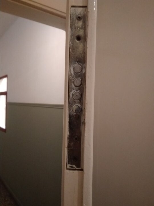

Καλησπέρα παιδιά, τι προτείνετε για αντικατάσταση της παρακάτω κλειδαριάς. Άρχισε να κολλάει και λέω να την αλλάξω πριν είναι αργά. Το Budget είναι μικρό μιας και σε λίγο καιρό θα αλλαχτεί τελείως η πόρτα με θωρακισμένη.
