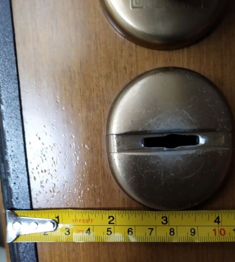

11 λεπτά πριν, Kostas7GTR είπε
Επειδή τώρα έχει 30 από την έξω μεριά και το κλειδί είναι απλό με κοντό λαιμό σφηνώνει λιγάκι.
Νομίζω με 35/40 απο έξω θα είναι οκ και φυσικά το μέσα που κρεμάς πουκάμισα είναι λάθος !
αυτο λεω, βαλε τον αφαλο αναποδα κ θα ειναι τζετ.
λογικα τον εβαλαν ετσι για να μη μπορει να τον πιασει καποιος κ να τον σπασει ή/και να τρυπηθει ευκολα.

2 ώρες πριν, mclein² είπε
νομιζω οτι ειναι αναποδα τοποθετημενος τωρα.
λογικα 30/45 χρειαζεσαι, δε βλεπω κατι περιεργο στο αλουμινιο.
το προβλημα ειναι εκει που κρεμας πουκαμισα κ οχι αυτο που πεφτει μεσα απ'το διακοσμητικο.

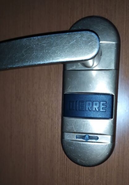

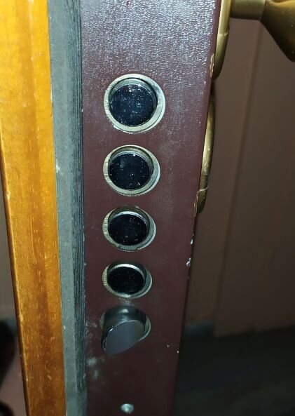

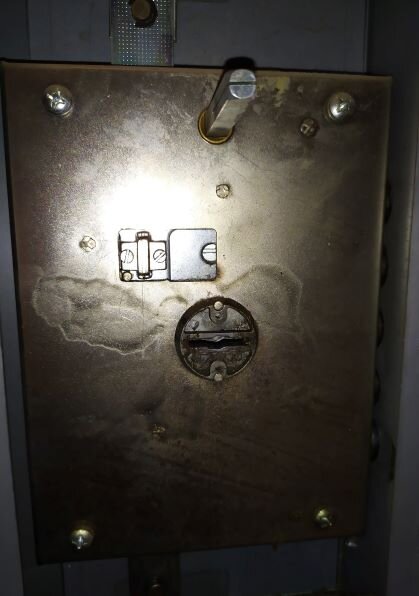

Καλησπέρα. Παρακολουθώ  το topic και έχω διαβάσει όλες (!) τις σελίδες του.
Χωρίς να είμαι από τους συμφορουμίτες που έπεσαν θύματα διάρρηξης αλλά θορυβημένος από το ότι έχω κλειδαριά  (Atra) που δεν εμπνέει
καμία  εμπιστοσύνη  (από τα γραφέντα έπρεπε να την είχα αλλάξει πολύ καιρό πριν) σκέφτομαι (οικονομικά) τα εξής:
1. CISA REVOLUTION PRO
2. AGB 9000  ή dck  (όχι διπλής ενέργειας)
3. BD200
φωτό:
Θα ήθελα πολύ τις γνώμες σας...

Με DCK και BD200 θα είσαι σε καλό επίπεδο.
Για να μην εξέχει πολύ απ'έξω και μπορεί και τον πιάσει κάποιος και τον σπάσει. Προτείνω να "μεγαλώσεις" το λαιμό με κάποιο dremel ή κάποια λίμα. Έκανα το ίδιο για κλειδί ξύλινης πόρτας στους γονείς μου
Καθυστερημένο Υ.Γ.
Προσοχή μη "φας" το αφτάκι που υπάρχει για να σταματάει το κλειδί, εγώ τουλάχιστον είχα "φάει" μόνο κάποια σημεία από το στρογγυλό που το κρατάμε για να γυρίσουμε το κλειδί έτσι ώστε να μη βρίσκει με το διακοσμητικό

με 200-230 εισαι τζετ ;)

αυτα που θελεις να βαλεις ειναι μια χαρα για το μπατζετ των 200-220 ευρω με τοποθετηση.
