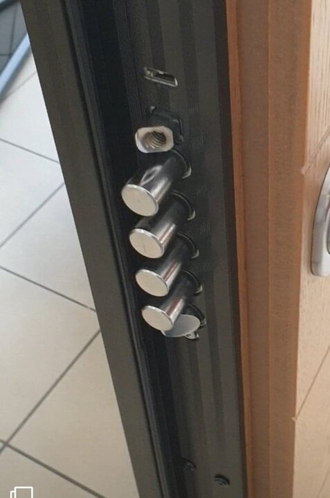

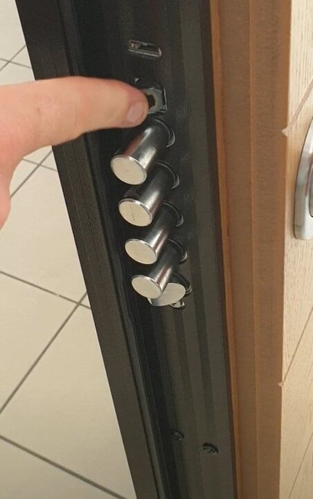

Καλησπέρα, καταρχήν συγχαρητήρια στο topic και τις απίστευτα αξιόπιστες απαντήσεις-ενημερώσεις. Στην αναζήτηση μου για πόρτα... είδα αυτή την κλειδαριά της φωτογραφίας. Είναι Mottura (έτσι μου είπαν) η οποία έχει αυτόματο μηχανικό (ΟΧΙ ηλεκτρικό)  κλείδωμα, (η πάνω γλώσσα που φαίνεται στη φώτο με το δάχτυλο) κλειδώνει αυτόματα την κλειδαριά  και τους υπόλοιπους πύρους της πόρτας.
Αν θες να ξεκλειδώσεις μπορείς κανονικά με το κλειδί και από μέσα απλά με την πετούγια.
Ξέρεις κανείς παραπάνω στοιχεία? που μπορώ να την προμηθευτώ? Τιμή? πιθανόν πράγματα που πρέπει να προσέξω? Ψάχνοντας και στο site της Mottura βρήκα το επισυναπτόμενο pdf (νομίζω είναι η κλειδαριά που λέω)
Ευχαριστώ!
Ευχαριστώ!
με ενδιαφερει κι εμενα εαν μαθεις για περισσοτερα στοιχεια - αντιπροσωπο που να ενδιαφερεται να τη φερει & το κοστος.

Μιλώντας με τον πορτά, με ενημέρωσε ότι το επιπλεόν κόστος στη προσφορά που έχω πάρει για μια τέτοια κλειδαρία είναι 250€.
6 λεπτά πριν, antonyp954 είπε
ειναι εισοδος διαμμερισματος ή πολλων διαμμερισματων ;
