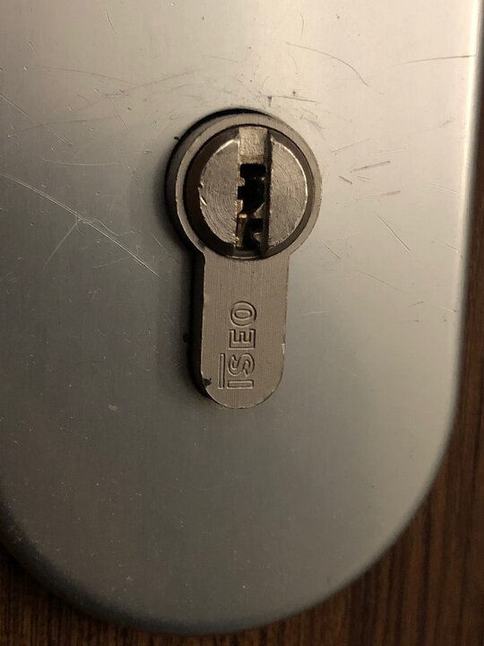

Σε αυτο τον αφαλό εξώπορτας, τον οποίο αλλάξαμε πριν 3 μήνες, έχει χαλάσει κάτι απο την μέσα μερια της πόρτας και δεν μπαινει κλειδί. Στην αρχή νομίζαμε οτι έχει σπασει κλειδι αλλά κοιτωντας με προσοχή και σκαλιζοντας το λίγο με ένα ψιλό συρματάκι, είδα οτι ειναι κάτι σαν τα πυρακια που έχει ο αφαλος απο μέσα και "διαβαζουν" το κλειδί όταν μπαίνει. Σαν να έχει ξεκουμππωσει ένα τέτοιο και γυρναει ανεξελεγκτο μέσα στον αφαλό και δεν αφήνει κλειδί να μπει. Υπάρχει περίπτωση να συμβαίνει κάτι τέτοιο, η να χάλασε με κάποιο αλλο τροπο ο αφαλός; Και αν χάλασε ετσι μέσα σε 3 μήνες πάιζει να έχει κάτι σαν εγγύση για να τον αλλάξουν; Απο Εξω κλειδώνει και ανοιγει κανονικα.
(αυτό που φαινεται στη φωτο μέσα στον αφαλο είναι ενα πυράκι 3mm περιπου)
Επεξ/σία από G.bar
13 ώρες πριν, G.bar είπε
Ειναι αυτα που λεγαμε για την ποιοτητα της Iseo.
Ο κυλινδρος ειναι αυτος που βαζουν οι κλειδαραδες του ΣΑΕΚ (F9) δηθεν για ασφαλειας & ποιοτικος.
Αυτη τη στιγμη ειναι για πεταμα μιας κ χαλασε το ελατηριο με τη μπιλια που βλεπεις.
Χαλασε απο τη χρηση & μονο. Δεν προσπαθησε να κανει καποιος κατι.
Εγγυηση δυσκολα βλεπω ν'αναγνωριζεται σε κυλινδρο εισοδου πολυκατοικιας αλλα δε χανετε τιποτα να ρωτησετε.
