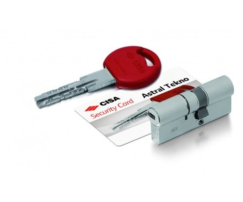

1. Εσείς τι θα μου προτείνατε να αγοράσω;
2. Δεν έχω καταλάβει γιατί σε κάποιους κυλίνδρους το break secure είναι τόσο μέσα και κατά πόσο προστατεύουν όταν αυτό είναι τόσο βαθιά. Π.χ. cisa astral tekno.
Επεξ/σία από mr data
2 λεπτά πριν, mr data είπε
Ευχαριστώ πάρα πολύ. Με αυτό με τα σιδεράκια, μάλλον λόγω περιορισμένης πρόσβασης στην πόρτα, δεν είχαμε ποτέ πρόβλημα.
1. σε ποιο χρηματικο επιπεδο ;
2. o tekno ο σκετος δεν ειναι break secure. αυτο το κοψιμο που φαινεται στη φωτο σου δεν ειναι για σπασιμο.

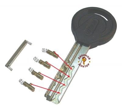

3. για το σπασιμο ειναι ετσι :
Επεξ/σία από GeoMak7
Μόλις τώρα, GeoMak7 είπε
