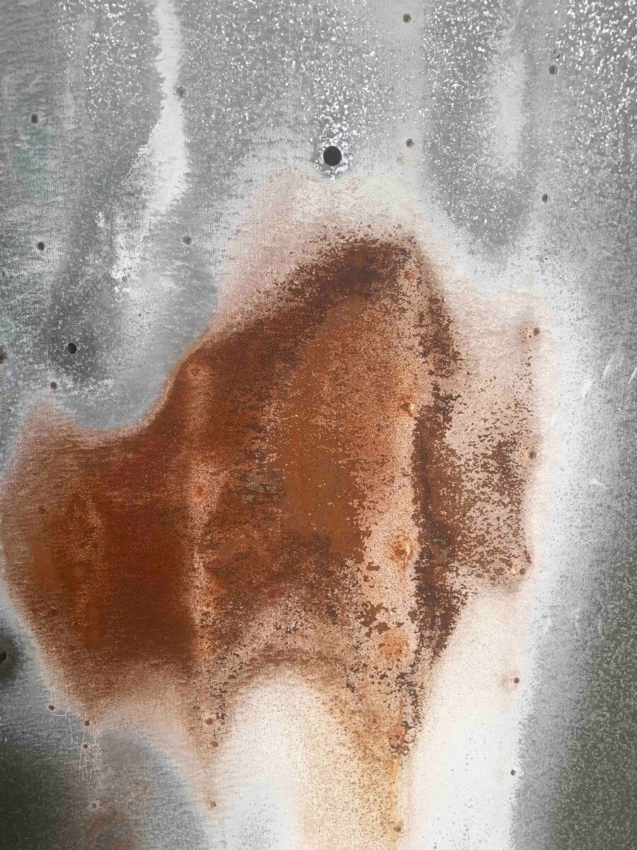

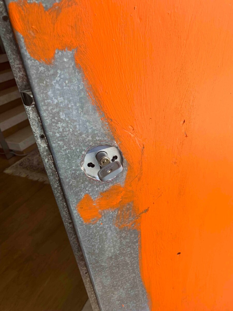

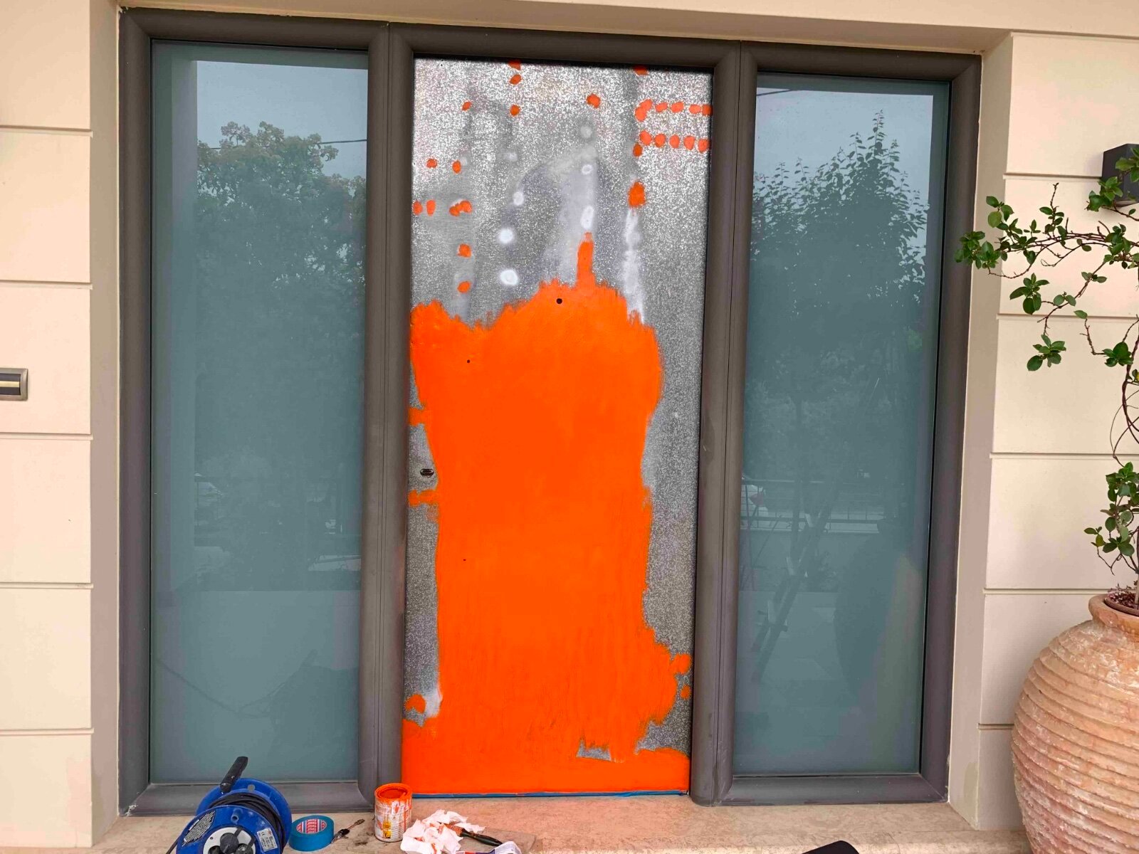

Λοιπόν η κλειδαριά, κυλινδρος και defender αγοράσθηκαν και τα τοποθέτησα μόνος μου.
Και ευτυχώς, γιατί έβγαλα και την εξωτερική επένδυση, πίσω από την οποία βρήκα σκουριά, η οποία έπρεπε να αποκατασταθεί.image.jpeg.0691b196461a76272d00719411df6f47.jpegimage.jpeg.0f0f4801f0c9ce938ffd66f4acff41f3.jpeg
Παρότι η πόρτα δεν εκτίθεται στη βροχή, το ανεμοβρόχι περνούσε από το μάτι.
Κατέβαινε κάτω και παρέμενε εγκλωβισμένο με αποτέλεμα να διαβρωθεί..
Κακή ποιότητα συναρμολόγησης, χωρίς ένα πλαστικό δακτύλιο έστω, αλλά και το μάτι είναι πλαστικό φτηνιάρικο παρότι την πόρτα την ειχα ακριβοπληρώσει.Πραγματικά δεν περίμενα αυτό το χάλι, και την  πόρτα εξωτερικά  την παρήγγειλα με αλουμίνιο ώστε να μην έχω θέμα.
Πού να φανταζόμουν ότι από το μάτι θα περνουσε νερο μεσα και θα σκούριαζε;;;
Α ρε hardware engineers, να γιατί τα ελληνικά βιομηχανικά προιόντα δεν είναι και ούτε πρόκειται ποτε να γινουν ανταγωνιστικά γιατί είναι φτιαγμένα στο πόδι.
Τελικά, γυαλοχαρταρισμα, φασαρία, αναγωγέα σκουριάς, μετά πέρασμα με  μινιον από αυτο που βαζουμε στις βάρκες, εβαλα και σιλικόνη στο μάτι  και τέλος.
Επεξ/σία από stsp
  • Like 6
