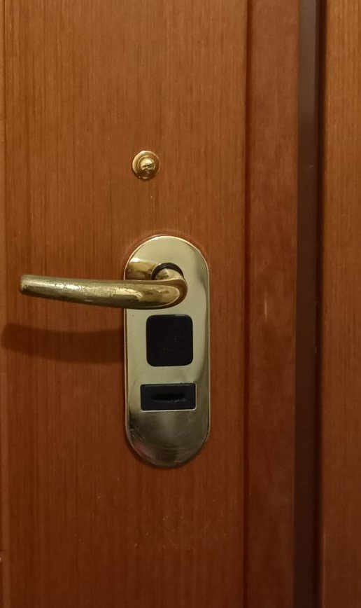

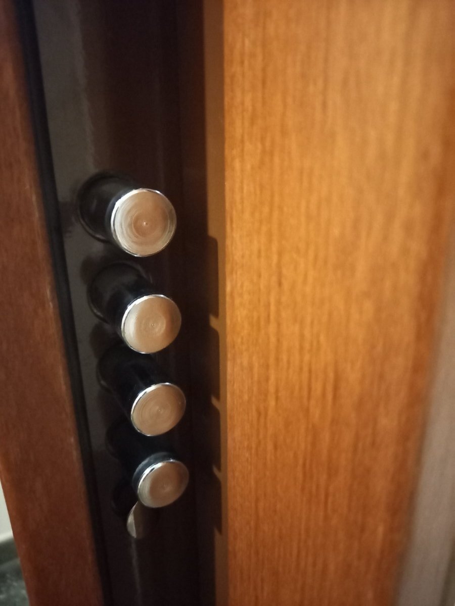

Διαμέρισμα στην Θεσσαλονίκη με πόρτα ασφάλειας προηγούμενης δεκαετίας και κλειδαριά securemme παραβιάστηκε πιθανότατα με αντικλείδι, αφού δεν υπήρχαν εμφανή σημάδια παραβίασης.
Τι μου προτείνετε για άμεση αλλαγή και τι τιμές περιπου πρέπει να περιμένω;
Ευχαριστω
(Με φωτο)

καλημερα,
γενικα ειναι μια ευκολα αναβαθμισιμη πορτα.
απο θεσσαλονικη να περιμενεις προτασεις των ακρων...δηλαδη σεναρια τυπου 150 ~ 180 ευρω να γινει η δουλεια με αγνωστου προελευσεως πραγματα ή με 250 ~ 350 με φουλ επωνυμα αλλα τσιμπημενες τιμες.
γενικα ειναι μια καλη ιδεα να πας σε omega plus & απευθυνσου σε omega points γιατι οι αλλοι θα σου πουν οτι τις ανοιγουν για πλακα με τα ματια !
επισης, καλο θα ειναι να μιλησεις και με τα 2 παιδια που διατηρουν μεγαλα e-shop γιατι ειναι αξιολογοι επαγγελματιες ανεξαρτητα που δεν ειναι καθολου καλοι πωλητες και ειναι ακομη στη δεκαετια του '80 (φαση αμα θες κλπ).
γενικα θα ακουσεις για omega, 4ks, ICS, mottura champions, mottura c28, ifam wx και ισως και DOM ix.
αν σκοπευεις να επενδυσεις θα εισαι μια χαρα. φυσικα μπορεις να γραψεις εδω τι σου προτειναν ή να μου στειλεις πμ κ να σου πω τη γνωμη μου. (η γνωμη μου δεν ειναι η απολυτη γνωση απλα θα αποφυγεις να πληρωσεις πλατινενια την κλειδαρια απο σιδερο & ατσαλι) :D
