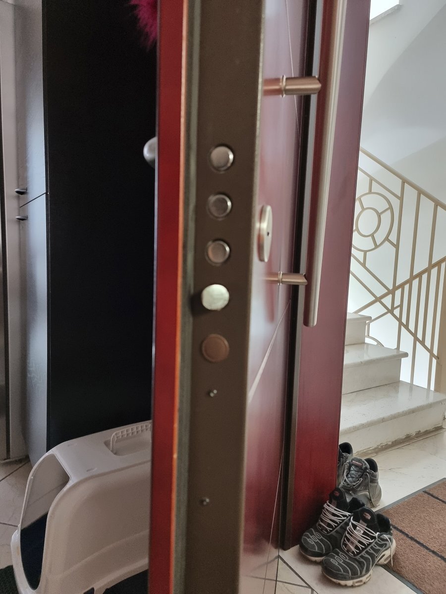

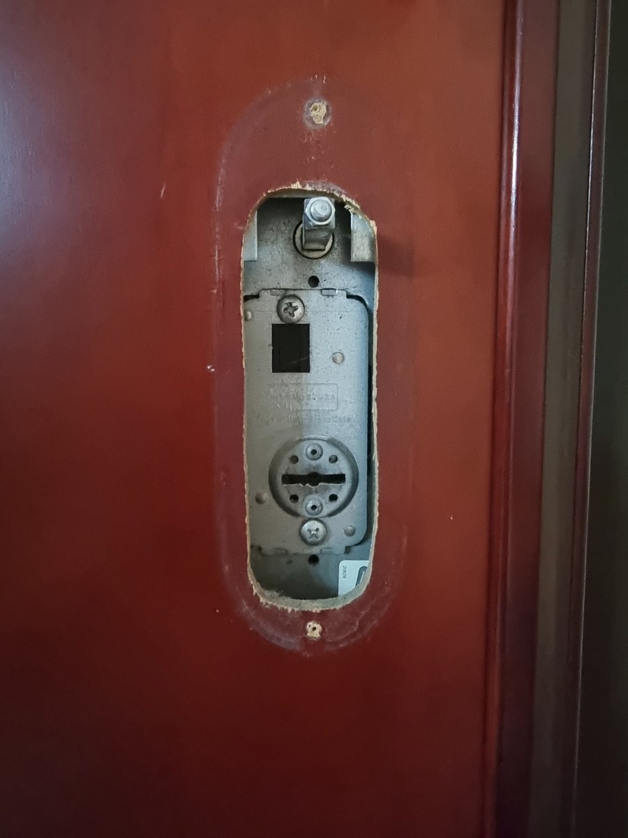

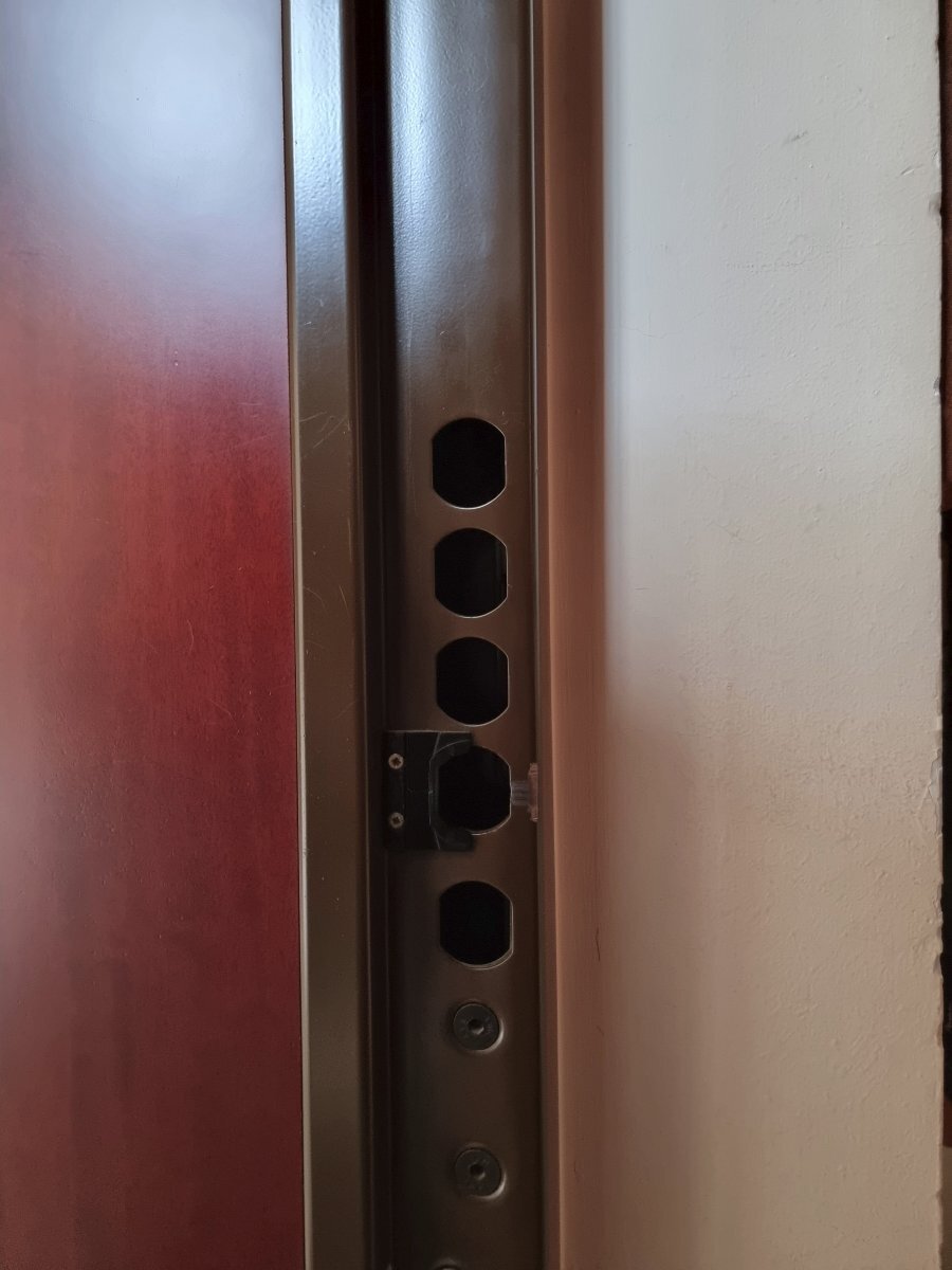

chrisoul Δημοσ. 3 Ιουνίου 2022 Δημοσ. 3 Ιουνίου 2022 (επεξεργασμένο) τι ακριβος λεπτομεριες πρεπει να πω για να βοηθησω; απο φωτο ειναι αυτες. δεν μιλαω στην τιμη του set να ειναι και η εγκατασταση.η τιμη ειναι μονο ο εξοπλισμος. π.χ. θα εδινα ενα 100+κατι για κυλινδρο. θα εδινα και τα χρηματα για ενα defender monolito. και ακομα μια ερωτηση ποια η γνωμη για αγορα απο εξωτερικο εστω μονο τον κυλινδρα αξιζει γιατι χαζευοντας ειδα ακριβα μοντελα σε αρκετα χαμηλη τιμη Evva Mcs 60mm 340euro ελλαδα - 190+16 εξοδα αποστολης απο γερμανια αλλα δεν ξερω μετα αν χρειαστει κλειδι τι γινετε. ευχαριστω και παλι Επεξ/σία 3 Ιουνίου 2022 από chrisoul

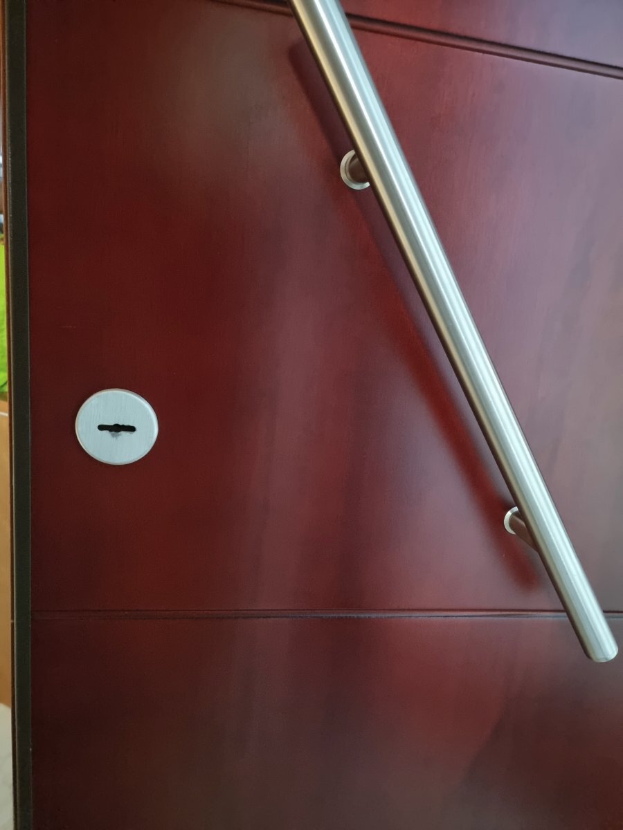

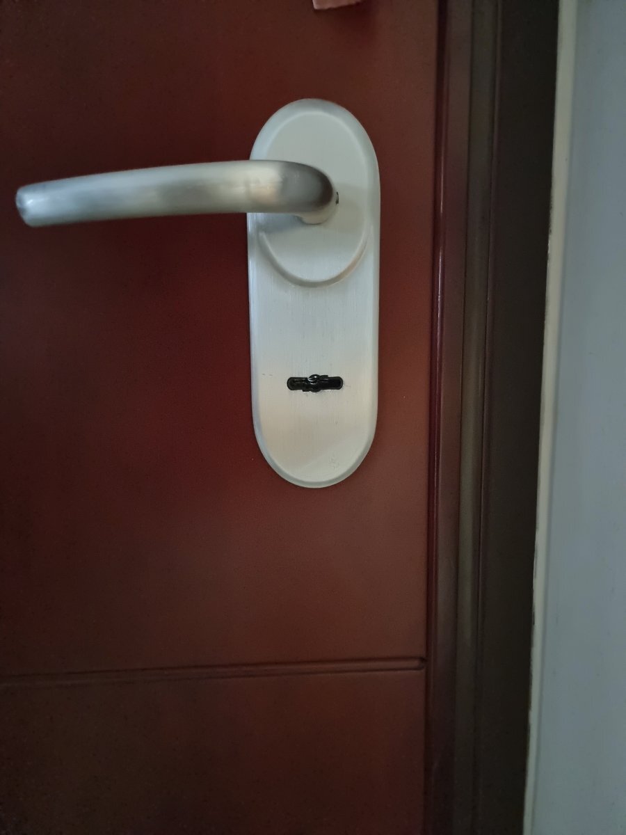

mclein² Δημοσ. 3 Ιουνίου 2022 Δημοσ. 3 Ιουνίου 2022 5 λεπτά πριν, chrisoul είπε τι ακριβος λεπτομεριες πρεπει να πω για να βοηθησω; απο φωτο ειναι αυτες. δεν μιλαω στην τιμη του set να ειναι και η εγκατασταση.η τιμη ειναι μονο ο εξοπλισμος. π.χ. θα εδινα ενα 100+κατι για κυλινδρο. θα εδινα και τα χρηματα για ενα defender monolito. και ακομα μια ερωτηση ποια η γνωμη για αγορα απο εξωτερικο εστω μονο τον κυλινδρα αξιζει γιατι χαζευοντας ειδα ακριβα μοντελα σε αρκετα χαμηλη τιμη Evva Mcs 60mm 340euro ελλαδα - 190+16 εξοδα αποστολης απο γερμανια αλλα δεν ξερω μετα αν χρειαστει κλειδι τι γινετε. ευχαριστω και παλι αν μπορεις, βαλε την ιδια φωτο απ'εξω... κλειδι παραγγελνεις απο κει που αγορασες, απλα δεν ξερω τι χρεωνουν γι'αυτο.

chrisoul Δημοσ. 3 Ιουνίου 2022 Δημοσ. 3 Ιουνίου 2022 3 ώρες πριν, Doubt είπε Τη φωτογραφία με το κλειδί, να τη σβήσεις καλύτερα. οκ με την συμβουλη ευχαριστω. και η φωτο που ζητηθηκε
mclein² Δημοσ. 4 Ιουνίου 2022 Δημοσ. 4 Ιουνίου 2022 18 ώρες πριν, chrisoul είπε οκ με την συμβουλη ευχαριστω. και η φωτο που ζητηθηκε λογικα χρειαζεσαι μια 60αρα κλειδαρια με 3 πυρους αλλα σιγουρα θελει μετρηση απο κοντα απο επαγγελματια. η πορτα ειναι φτιαγμενη στα προτυπα της παλιας του balomenos doors με διπλη κλειδαρια, 3 ή 4 πυροι + 1 μπλοκ κατω. γενικα ειναι μια custom κατασκευη και πιστευω θα εχει τις δυσκολιες στην αναβαθμιση. τωρα οσον αφορα το οικονομικο, σιγουρα εισαι 30 ~ 50 ευρω πιο ψηλα στις τιμες λογω βασης/κλειδαριας μιας κ δεν ειναι μια κλασικη 4πυρη. θεωρητικα εισαι και κανενα 50αρικο ακριβοτερα στην τοποθετηση λογω επαρχιας.. στους κυλινδρους και τα ντιφεντερ ολα εξαρτωνται απο το τελικο ποσο που θελεις να διαθεσεις.
