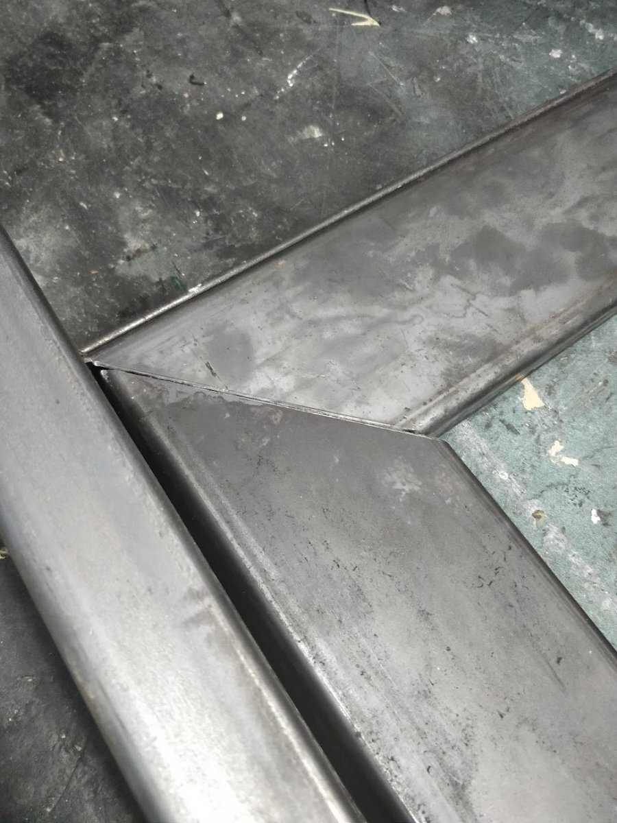

Καλησπέρα με μια γρήγορη ερώτηση.
Υπάρχει μία πόρτα αυτοσχέδια φτιαγμένη με κοιλοδοκούς πριν χρόνια. Τώρα υπάρχει πάνω μία έτοιμη κλειδαριά κουτιαστή εννοείται αμφιβόλου ποιότητας.
Γίνεται με το ανάλογο κόψε ράψε να μπει κλειδαριά κανονική/ασφαλείας τύπου cisa evolution pro? κάποια άλλη πρόταση?
