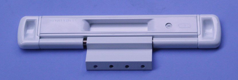

Παίδες για την ασφάλεια των παραθυρων έχουμε καμιά πρόταση? σε συρόμενα έχω τοποθετήσει εξτρα κλειδαριές.
Υπάρχει κάποια άλλη πρόταση? Κάπου είχα δει για έξτρα λάμες για να μην μπορεί να σηκωθεί το παράθυρο απο τον οδηγό ισχύει?

12 ώρες πριν, Doubt είπε
Εάν έχεις θερμοδιακοπτόμενα κουφώματα, δεν στο προτείνω. Αλλά ακόμη και μη θερμοδιακοπτόμενα να είναι, ανάλογα τη σειρά και αν έχει βουρτσάκια στεγάνωσης περιμετρικά, πάλι δεν στο προτείνω.
Η καλύτερη ασφάλεια για ένα κούφωμα είναι να έχει κατασκευαστεί σωστά από την αρχή (κλειδώματα πολλαπλών σημείων στα συρόμενα, περιμετρικοί μηχανισμοί στα ανοιγόμενα, πόμολα με κύλινδρο) και φυσικά τα τζάμια (triplex όπου υπάρχουν πολλοί τύποι).
Επεξ/σία από Silent_Society
1 ώρα πριν, Silent_Society είπε
Εγώ τα έχω βάλει ήδη και μάλλον θα τα κρατήσω, αλλά δεκτή η διαφωνία. Προτείνεις κάτι διαφορετικό; Για aftermarket μιλάμε πάντα.
