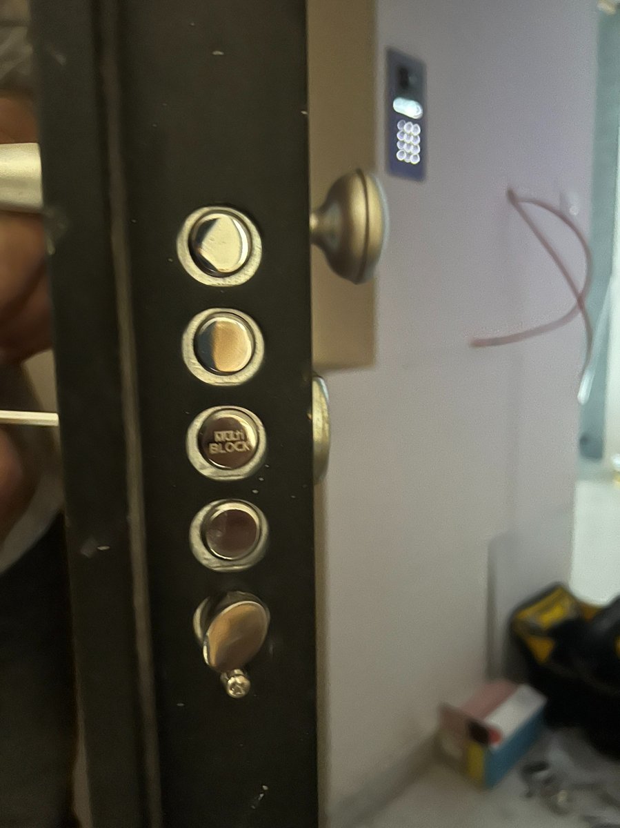

A να λεω κ ευχαριστω δλδ με το συνδυασμο secureme+κινεζικος κυλινδρος υπερασφαλειας 8€ χονδρικη 😂 που μας πλασαραν για εξαιρετικό (αλλον -cisa astral- ειχαμε συμφωνήσει, άλλο εβαλαν αλλα εχε χαρη...). Στο ειχα στειλει γιατι θα με τρελαιναν μου ελεγαν 200€ κανει οι αλλοδαποι εγκαταστατες, για κλαμματα...

Επειδή εμείς οι αδαείς δεν πολυπιάνουμε τον (τυχόντα) σαρκασμό.. η κλειδαριά από το παζάρι που αντικαταστάθηκε είναι αυτή στη φωτό; (multi block?)
Και τι έπαθε όντας σχεδόν καινούρια;
κολλησε, δε γυρναγαν τα γραναζια σωστα....
