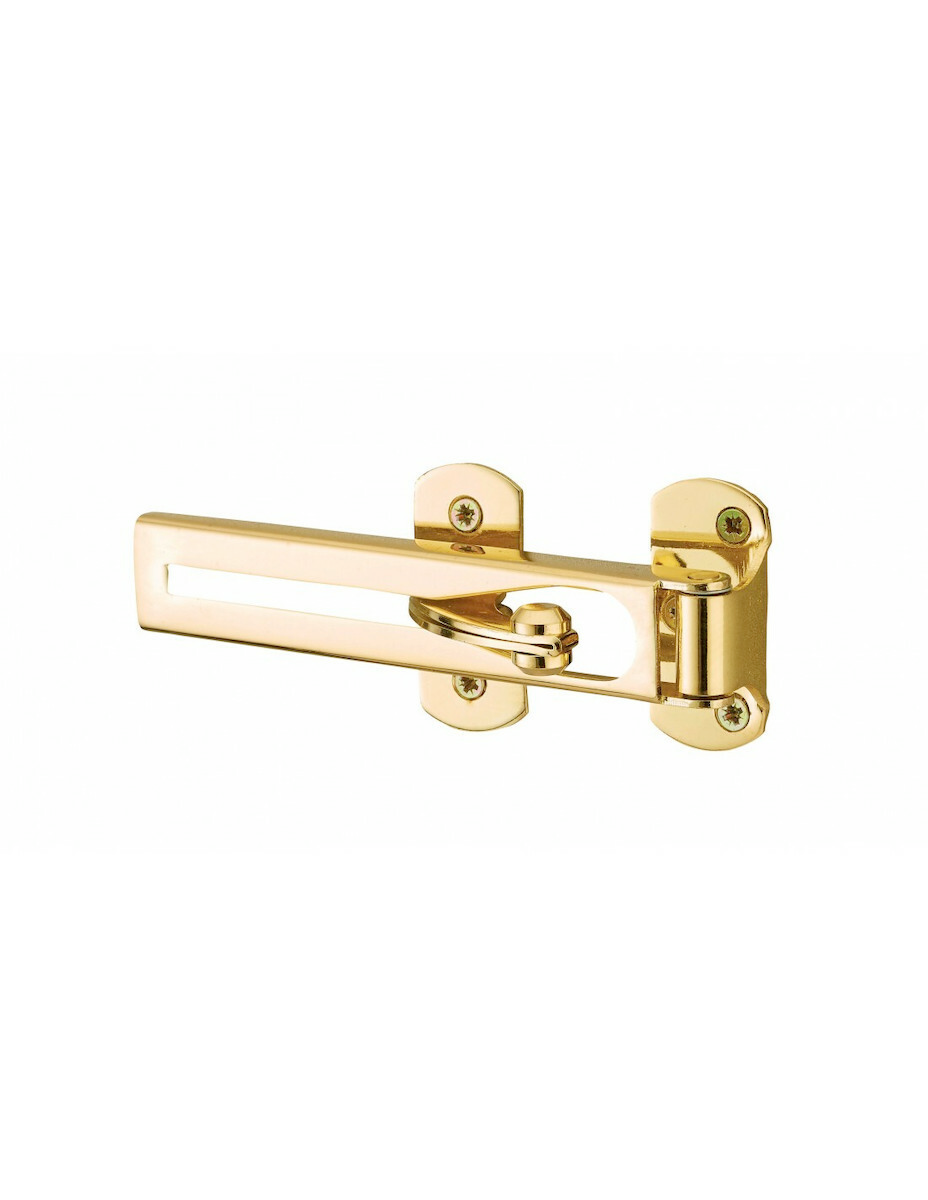

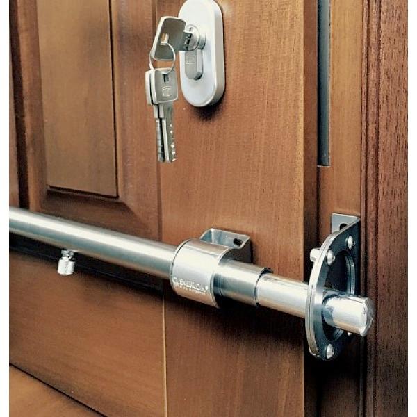

Βασικά σκεφτόμουν κάτι τέτοιο:
Spoiler
Όχι κάτι τέτοιο:
Spoiler
Γι' αυτό αναρωτιέμαι και αν θα προσφέρει κάτι, ή τσάμπα θα το βάλω.
46 λεπτά πριν, Haldol είπε
  Απόκρυψη περιεχομένων
Όχι κάτι τέτοιο:
Καλύτερα το δεύτερο να βάλεις. Το πρώτο με δυο καλές κλωτσιές έχει φύγει
Ετσι θωρακιζεις μονο τη μια πλευρα, απο την αλλη μερια θα παταει μονο σε δυο πυρους θα τη σηκωσουν και θα μπουν ή θα την κοπανησουν απο εκει.
Εκτος και αν την εχεις θωρακισει απο την αντιθετη μερια των κλειδαριων βαζοντας aftermarket πυρους που μπαινουν χωνευτοι στο κουφωμα οταν κλεινει η πορτα.
Εναλλακτικα βαλε ενα δευτερο συρτη σαν τον 2ο που εδειξες και απο την αντιθετη μερια αλλα σε διαφορετικο υψος.

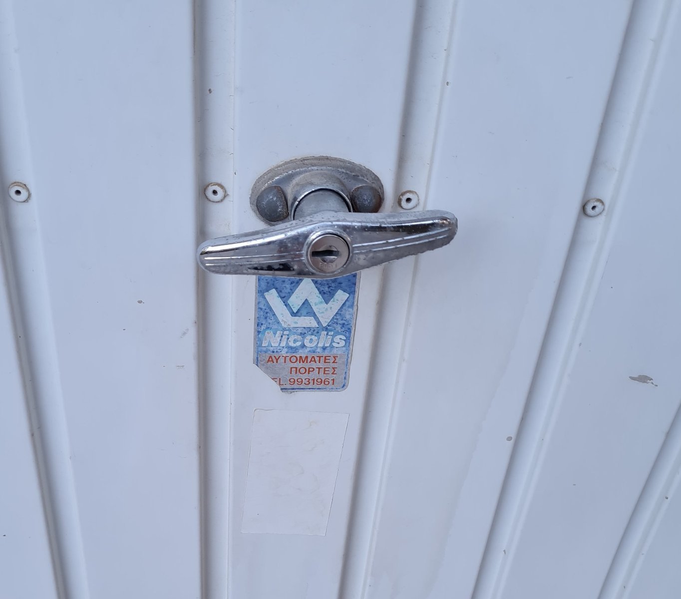

Σε γκαράζ με την παρακάτω κλειδαριά τι μπορούμε να κάνουμε?
Σε ερώτηση σε 2 κλειδαραδες, μου είπαν οτι είναι πολύ παλιές και δεν έχουν κατι
Το πρόβλημα είναι στον αφαλό που έχει διαλυθεί και δεν κλειδώνει-ξεκλειδώνει και θέλω κάτι για μια υποτυπώδης ασφαλεια
1 ώρα πριν, imr είπε
Βαλε γωνίες (μια κατω στο εδαφος) και μια στην πορτα και βαλε ενα λουκετο τακου.
10 λεπτά πριν, Petros Electron είπε
Κάτι τέτοιο σκέφτηκα για εναλακτικη
Κάποιο λουκέτο που να είναι σχετικά ασφαλές?
7 λεπτά πριν, imr είπε
Δες το HUGO GTS 77G απο οτι εχουν πει εδω στο forum ειναι καλο σε σχεση τιμης-ποιοτητας.
