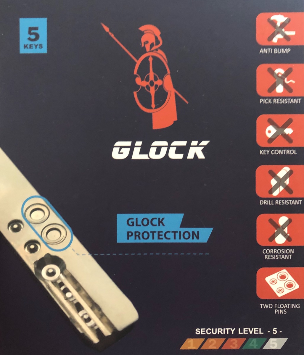

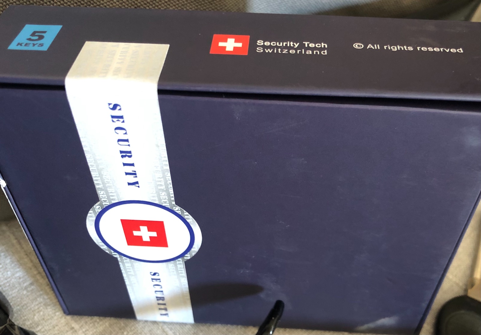

Καλησπέρα σας. Το project ολοκληρώθηκε εύκολα σχετικά με το παρακάτω κύλινδρο. Πολύ Ελβετία βλέπω και φοβάμαι...
Επεξ/σία από geodimis
2 ώρες πριν, Doubt είπε
150€....
Χωρίς απόδειξη εννοείται αλλά θα περάσω να μου κόψει και να του δώσω και το ΦΠΑ γιατί τη θέλω για ασφαλιστική.
τώρα ποιος θα δώσει σε ποιον θα δείξει...
