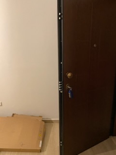

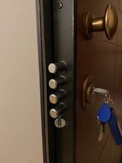

μπηκα σε νεο σπιτι εχει αυτην την κλειδαρια cisa τι χρειαζεται να αλλαξω;

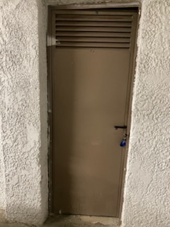

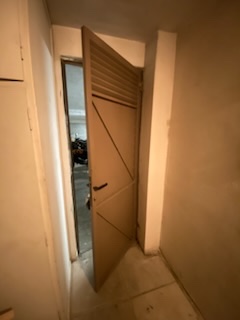

ακομα σκεφτομαι να βαλω μπαρες στην πορτα της αποθηκης ποσο κοστιζει περιπου μια τετοια δουλεια;

Για το σπίτι αλλάζεις αφαλό. Το κάνεις και μόνος σου. Αρκεί να δεις τι μεγεθος θες και τι μοντέλο θεωρείς ότι ειναι καλύτερο.
Στην αποθήκη τι μπάρες να βάλεις? Απέξω με τρύπημα στον τοίχο? Αν ναί, πας σε σιδερά και στις φτιάχνει. Με κανα 50άρικο στις βάζει κ ολας

στην αποθηκη θα εβαζα λουκετο τακου με γωνίες (αρκει να μετρησεις και να σε παιρνει ειδαλλως πας σε καταβατη με λουκετο) και ισως ενα κυλινδρο της ταξης των 30-40€ (κοντο θελει λογικα 60αρι)
στην πορτα του σπιτιου οτι αντεχει η τσεπη σου, με 100€ πας σε κατι αξιοπρεπες θα ελεγα..

αρα καταλαβαινω στην πορτα του σπιτιου με ενα νεο αφαλο ειμαι οκ,
δεν ξερω απο μοντελα και το τι ειναι καλο αυτη την περιοδο, μπορείτε να μ πείτε δυο τρια μοντελα να ζητησω αυτα απο τον κλειδαρα; μην μ σπρωξει οτι θελει αυτος.
150€ πακετο μεεγκατάσταση ειμαι οκ αντε και λιγο παραπανω αν χρειάζεται
defender τι ειναι; χρειάζομαι και τετοιο;
για αποθηκη
δεδομένο οτι στην πολυκατοικια εχει γινει πλιατσικο στις αποθηκες και εκει που ημουν παλια παλι τα ιδια, τωρα θελω ζορικη λυση
εχω δει μπαρες που μπαινουν απο την πισω μερια της πορτας δεν ειναι προσβάσιμες παραμονο ο αφαλος και οταν γυρνας το κλειδι ανοιγουν και πιανουν στα αγκιστρα τους  αυτο σκεφτομουν.

δε χρειαζεσαι κλειδαρα για το κυλινδρο ειναι πολυ ευκολο να το αλλαξεις κ μονος σου... οι τιμες εχουν ανεβει αλλα με 150€ που αναφερεις παιρνεις απο το πανω ραφι κατι.. περιμενε κ το Mclein να σου πει ως ειδικος τι παιρνεις...
To defender επισης μη το πειραξεις εφοσον εισαι ενοικιαστης...
