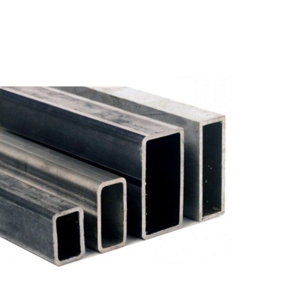

Σκέφτηκα να πάρω κάποιον τετράγωνο κοιλοδοκό να πάρω τα μέτρα και να πάω σε έναν σιδερά να μου τα κόψει. Με μία τετράγωνη γωνία απλά και 2 βίδες, μία στον κοιλοδοκό και μία στην πλευρά της κολόνας θα κρατηθεί ο κοιλοδοκός. Σκοπός άλλωστε είναι επειδή είναι τετράγωνος, να εφάπτεται περιμετρικά έτσι ώστε να κρατάει αντίσταση , ειδικά στο κάτω μέρος, που βάζει ο άλλος πολύ δύναμη με λοστό με το βάρος του....
κάτι τέτοιο ας πούμε
Επεξ/σία από cpavlidi
28 λεπτά πριν, cpavlidi είπε
Και το εξτρα βαρος της πορτας ποιος θα το σηκωσει? Θες δηλαδη αυτο να το βαλεις μεσα στην πορτα στα κενα για να ενισχυσεις δομικα την πορτα?
Αν εχει τσιγκουνευτει τους πυρους σιγουρα θα ειναι με δυο μεντεσεδες και ισως οχι βαρεως τυπου.
Αν αρχισεις και κανεις δικη σου εξτρα θωρακιση και κατσει η πορτα μονοπαντα? Και στραβωσει η κλειδαρια/πυροι και μεινουν κλειδωμενοι και δεν μπορεις να βγεις σε μια ωρα αναγκης (λχ σεισμος/φωτια)?

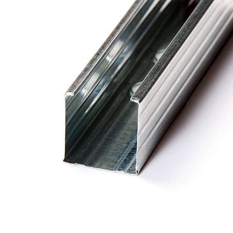

Δε μιλάω για μία θωράκιση που θα έχει ιδιαίτερο βάρος. Η φώτο είχε δοκούς με μεγάλο βάρος, εγώ μιλάω για κάτι πιο ελαφρύ. Ας πούμε....ορθοστάτης γυψοσανίδας. Δες φώτο. Σκοπός είναι αν βάλουν λοστό στην κάτω γωνία και είναι και πολύ δυνατοί, να μην μπορέσουν να στραβώσουν την πόρτα τόσο όσο να την ανοίξουν(μου το έχουν κάνει αυτο!). Δηλαδή με αυτό κρατάει κόντρα και δεν στραβώνει ας το πούμε. Βάρος δεν έχει και το βολεύω μέχρι και με περτσίνι άλλωστε το σχήμα του είναι ιδανικό για να κρατάει κόντρα. Όσο για το σεισμό δε με ενδιαφέρει γιατί αν είναι να κάνω συμβιβασμό στην ασφάλειά μου καλύτερα μα πόρτα αλουμινίου με μια δυνατή κλωτσιά απεγκλωβήστηκα.
2 ώρες πριν, cpavlidi είπε
Εγω πιστεύω οτι δεν εχει νόημα να βάλεις εξτρα σιδερά στην πορτα, αν οι κλέφτες μπουν στην διαδικασία να χαλάσουν την θωράκιση θα μπουν οπως και να εχει.. Θα πετάξουν την πόρτα κατω μαζι με την κασα, η θα την σηκώσουν απο τους μεντεσέδες της..Επένδυσε σε μια καλη κλειδαριά, ενα καλο defender και εναν καλό κύλινδρο. Επισης δες για αλλα εύκολα σημεία πρόσβασης οπως παραθυρα και μπαλκονοπορτες και κοιτα να κανεις και σε αυτα καποια εξτρά ασφάλεια.Ενας συναγερμος επισης (αν δεν υπαρχει) βοηθάει αποτρεπτικά..Οι κλέφτες συνήθως ψάχνουν πόρτες που "πονάει" η κλειδαριά και κανει ευκολο το εργο τους ωστε να ανοίξουν την πόρτα αθόρυβα.. Εκτος αν εισαι σε κανενα απομονωμένο σπιτι, μονοκατοικία κτλπ οπου εκει μπορούν να κανουν πολυ θόρυβο χωρις να τους ακούσει καποιος..

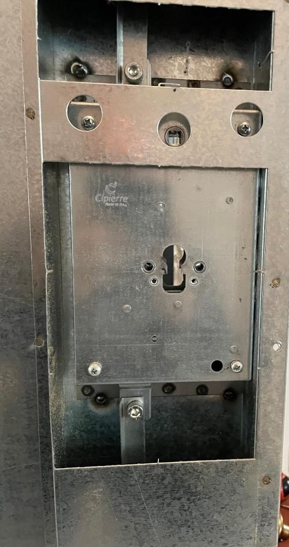

 Πάντως αν υποθέσω ότι η κλειδαριά είναι το σημαντικότερο, μπορεί κάποιος να μου πεί αν η κλειδαριά αυτή είναι με καταπέλτη ή οχι; Είναι  Cipierre αλλά δεν ξέρω αν έχει καταπέλτη. Σίγουρα δεν έχει γρανάζια και αν έχει καταπέλτη όντως θα εκπλαγώ.....

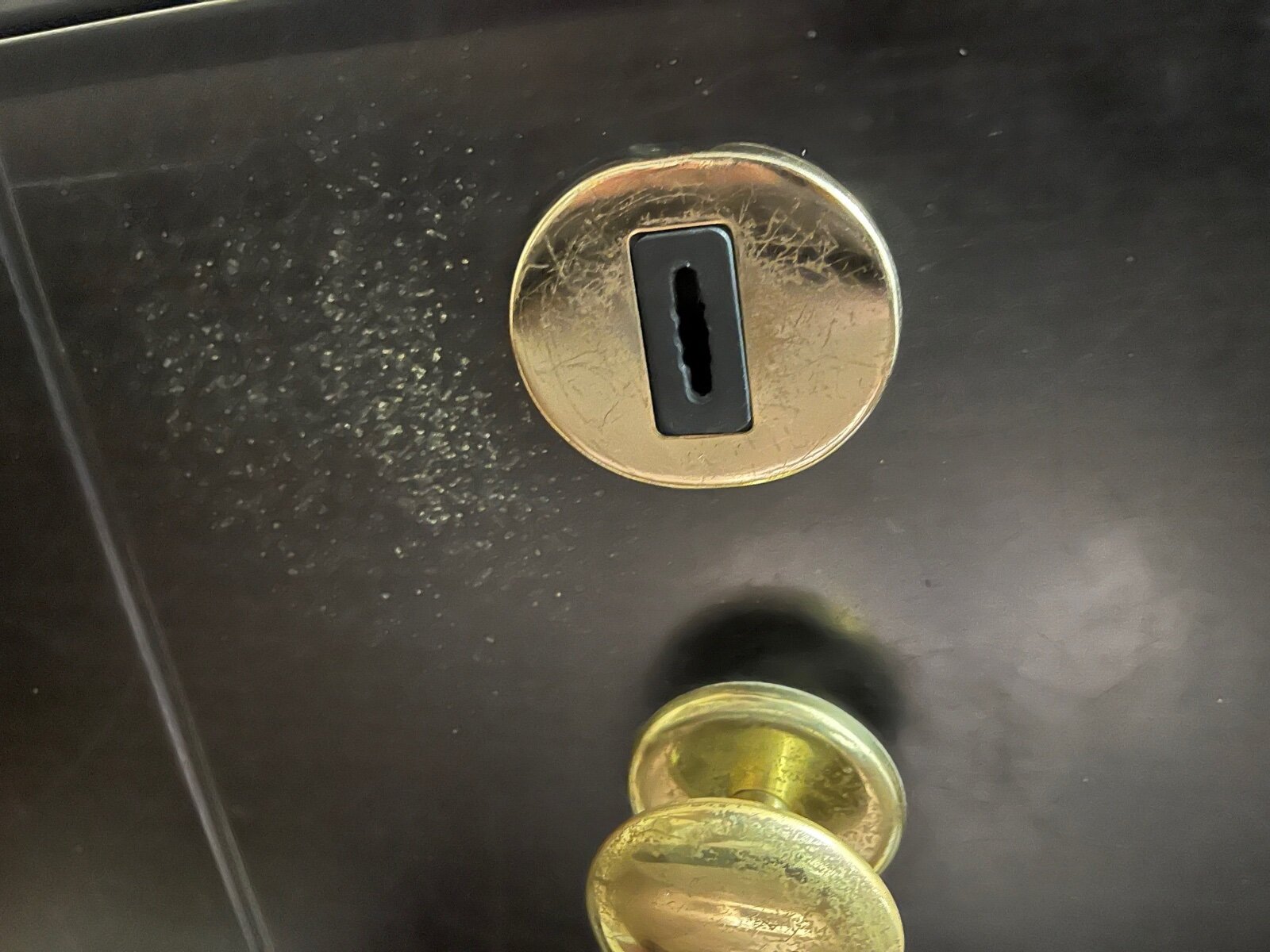

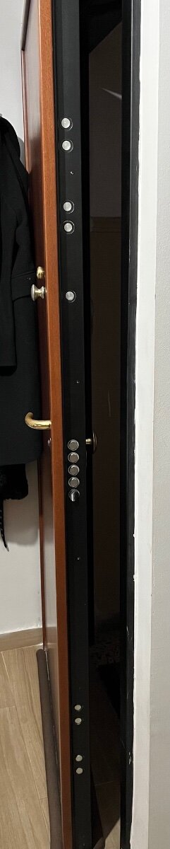

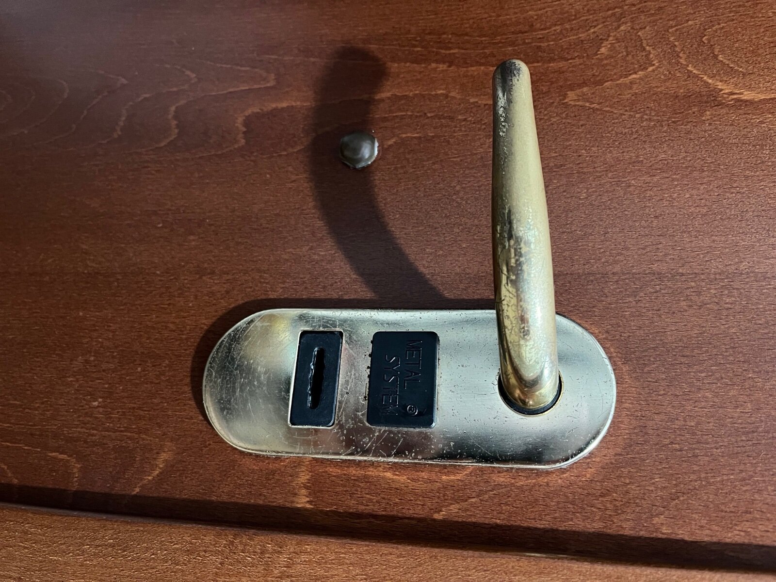

Καλησπέρα. Πρόσφατα έχασα τα κλειδια του σπιτιού. Στη θωρακισμένη έχουμε κλειδί τύπου τρίαινα. Δεν έχω ιδέα τι κλειδαριά φοράει αν έχει defender κλπ. Όποτε θα ήθελα κάποιος να μου προτείνει μια συνολική λύση. Η τιμη δεν θα παίξει σημαντικό ρόλο αρκεί να είναι ασφαλής. Ευχαριστώ
7 ώρες πριν, Donmitsos10 είπε
Καλημερα, καλύτερα να ανεβάσεις μια φωτο της πόρτας που να φαίνεται η κλειδαριά απο μπροστά και από πλαι (με τους πίρους), το κλειδί μην το βγάλεις φώτο δεν χρειάζεται, και θα σου πουν οι "ειδικοι" του νήματος που ξέρουν. Προφανώς εχεις την παλαιά κλειδαριά "χρηματοκιβωτίου" που αλλαζει σε νεα με μικρο κλειδι.
8 ώρες πριν, Donmitsos10 είπε
τις φωτο που ειπε ο @Petros Electron κανε τις τρεις : μεσα - εξω - πλαι με ανοιχτη πορτα.
ειτε εδω - ειτε πμ το ιδιο ειναι :)
γενικα ομως μπορεις :
1. ν'αλλαξεις συνδιασμο αν αυτο το επιτρεπει η κλειδαρια σου
2. ν'αλλαξεις κλειδαρια
15 ώρες πριν, Donmitsos10 είπε
IMG_2806.jpeg.5407d4bfcc9b725ac8e8a07eb0c98cf9.jpegIMG_2805.jpeg.5a126724b9bc54323c621986cbefaf21.jpegIMG_2804.jpeg.dc1bbaa2587ccd7300ebffaf92e6b236.jpeg
λογικα εχεις σεκιουρεμ κλειδαρια τυπου χρηματοκιβωτιου.
μπορεις ειτε ν'αλλαξεις συνδιασμο κ να εχεις νεα κλειδια παλι τυπου χρηματοκιβωτιου (τυπου patented) αλλα μπορεις να αλλαξεις και κλειδαρια ειτε σε omega plus / mottura 3d - ειτε σε κλειδαρια κυλινδρου (σετ με κυλινδρο & ντιφεντερ).
