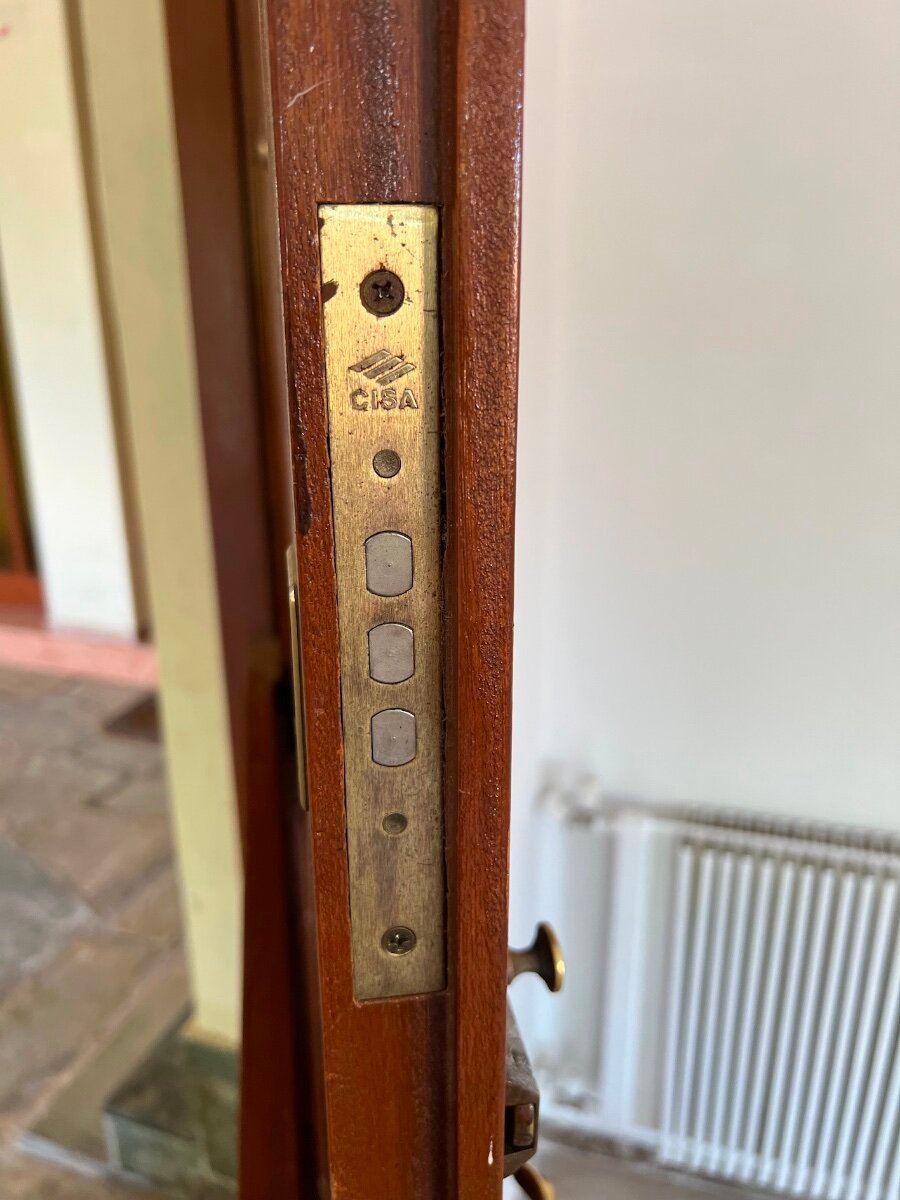

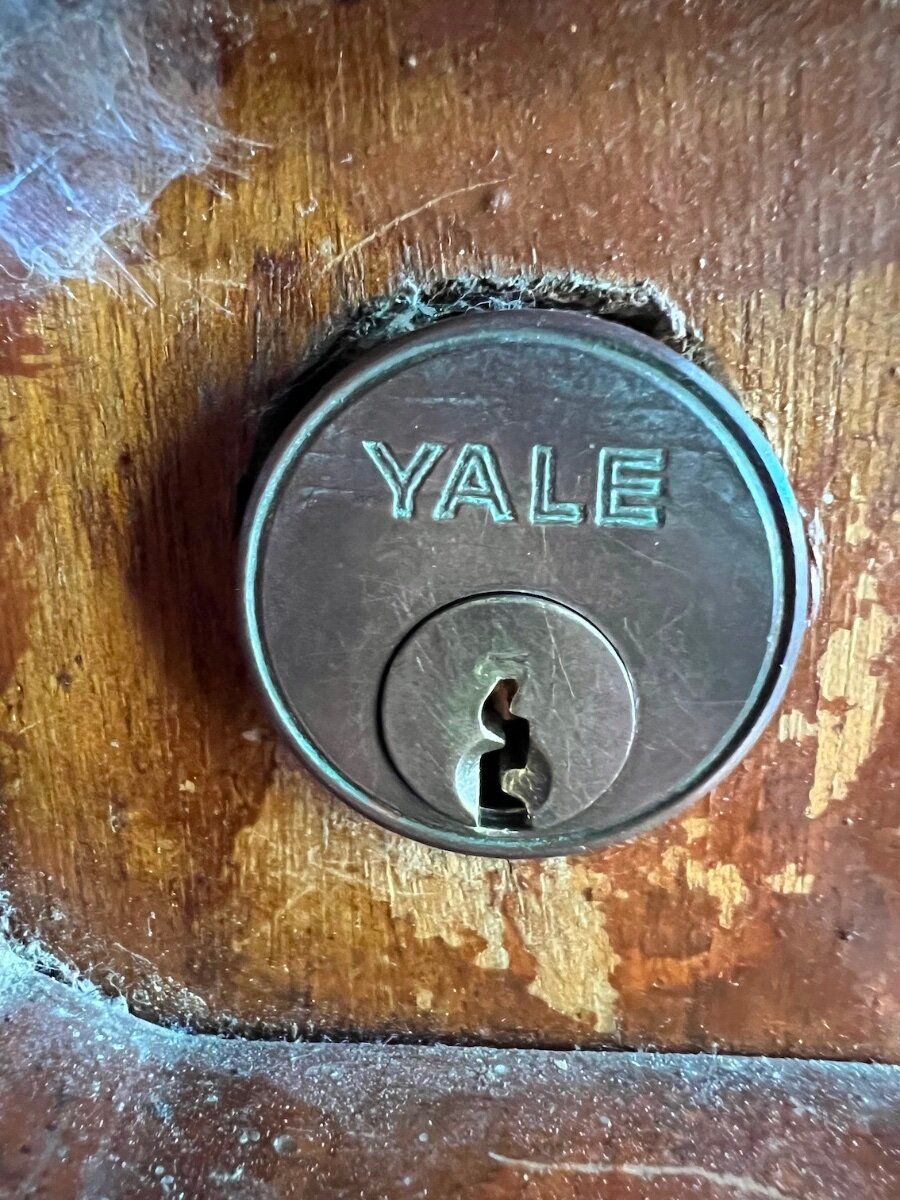

βαλε φωτογραφιες απο την πορτα & την κλειδαρια μεσα / εξω να δουμε τι δουλευεις τωρα :)
Καλημέρα στην παρέα, ελπίζω να βοήθησα με τις φωτογραφίες! Αναμένω τις συμβουλές των ειδικών!!

Ευχαριστώ , θα πάω εδω στη επαρχία σε 2-3 μαγαζια . Ναι 40 αρα η ξύλινη  ειναι δε το έγραψα .
Και επιπλέον σε απλή πόρτα αλουμινίου κλειδαριά έχει cisa και αφαλό έχει domus . Για κάτι καλύτερο σε αναβάθμιση τι να δώ σε κύλινδρο . Είναι σε εξοχικό .
στην αλουμινοπορτα το θεμα ειναι να υπαρχει 3 ή 5 σημειων κλειδωμα.
ο κυλινδρος δεν παιζει (τοσο) σοβαρο ρολο μιας κ οι νεες κλειδαριες εχουν ενα τυπικο ειδος καταπελτη κ αν σπασει ο κυλινδρος μπλοκαρει η κλειδαρια...
