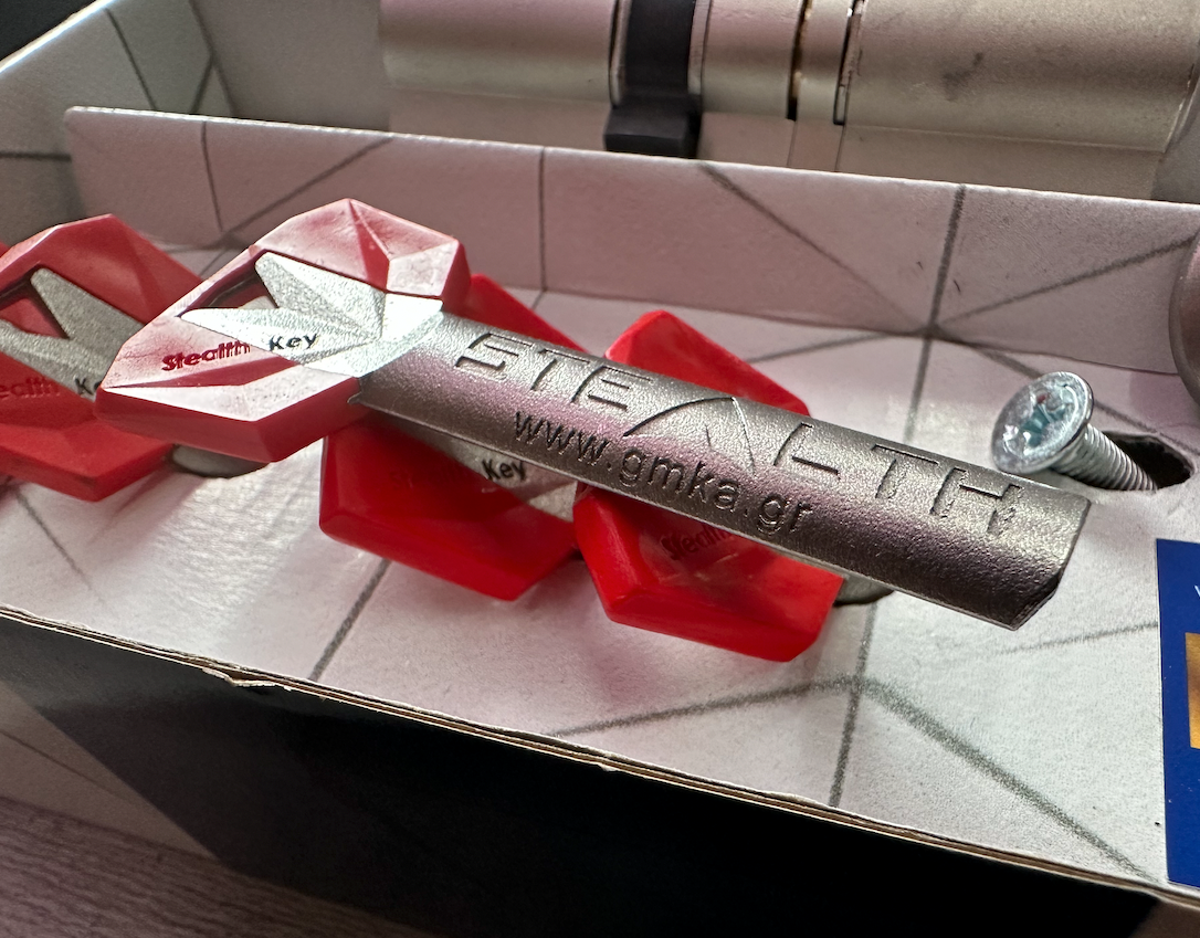

Εαν καποιος ενδιαφερε διαθετω προς πωληση εναν απο τους κορυφαιους αφαλους, τον Urban Alps Stealth Key 80 (32-50) διπλης ενεργειας SK1020M3250/5.
Ο αφαλος εχει αγοραστει τοποθετηθει και αφαιρεθει επισης απο τον εναν και μοναδικο @mclein².
Σε αριστη κατασταση 100% λειτουργικος με τα 5 κλειδια του, το κουτι του, την καρτα του και χωρις κοπη αλλου κλειδιου.
