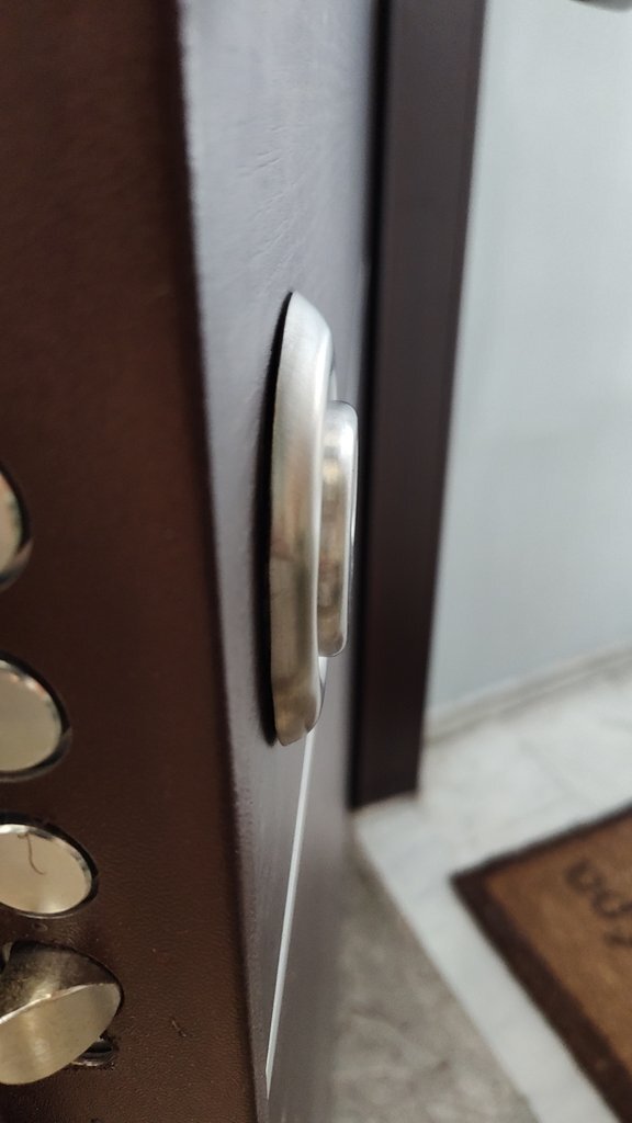

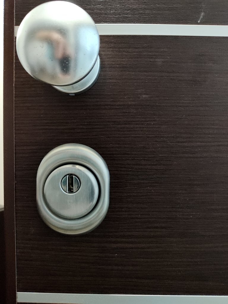

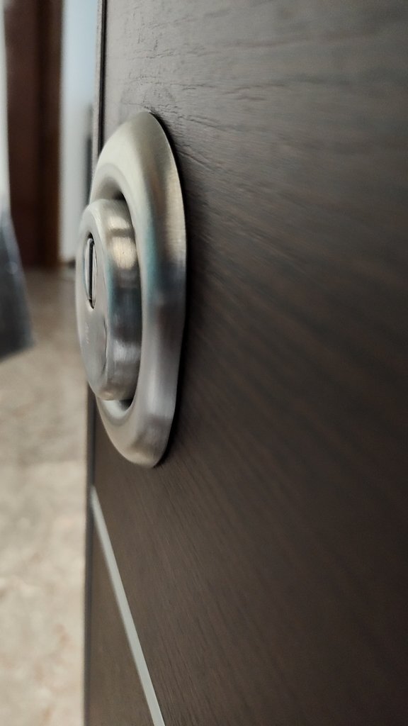

Παιδιά πώς σας φαίνεται η εγκατάσταση; Γενικά ήμουν πολύ ευχαριστημένος από την όλη δουλειά, αλλά σαν λίγο ψυχαναγκαστικός που είμαι παρατήρησα ότι το defender πετάει λίγο, δεν εφάπτεται δηλαδή πλήρως με την πόρτα. Είναι φυσιολογικό αυτό; Γενικά αν δεν επηρεάζει πρακτικά σε κάτι δε με νοιάζει.
φυσιολογικο ειναι.
οι νεες πορτες που ειναι για τα σκουπιδια & πολυ λεπτες --> πρεπει να ειναι καποιος πολυ μαστορας για να το φερει να εφαπτεται !
2 λεπτά πριν, mclein² είπε
φυσιολογικο ειναι.
Ναι αλλά εσύ το φέρνεις μέτωπο!
32 λεπτά πριν, mclein² είπε
φυσιολογικο ειναι.
Ευχαριστώ για την απάντηση, όπως είπα αν δεν επηρεάζει κάτι σε θέμα ασφάλειας δε με πειράζει καθόλου.
παντα ολοι προσπαθουν για το καλυτερο, ελπιζω πως κανεις δεν κανει προχειρα απλα τη δουλεια να φευγει.
να κοιμασαι ησυχος. ελπιζω να εισαι τυχερος & ασφαλης !!!
