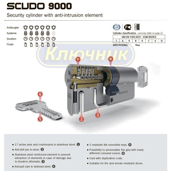

Στις 26/10/2023 στις 2:18 ΜΜ, Petros Electron είπε
Και εναν AGB 9000 να βαλεις, κανεις την δουλεια σου και αυξάνεις σημαντικά την ασφάλεια σου. Και χωρις να γινει καποια αλλαγή στην πορτα, αν φύγεις απο το σπιτι κάποτε βαζεις τον παλαιό πισω και ολα καλα .
Eυχαριστώ πολυ για την απαντηση(αν και καθυστερημένα)
Η ασφαλεια που παρεχει AGB 9000 ειναι πολυ μεγαλύτερη σε σχέση με μια securemme k22 την οποία απο όσο κατάλαβα υπάρχει πανω στην πόρτα?
Επεξ/σία από TasosPk
59 λεπτά πριν, TasosPk είπε
Η μέρα με την νύχτα ειναι, άλλαξε τον Κ22 χθες.. Καμια σχεση ο 9000 με τον k22. Ο 9000 συναγωνίζεται αξια τους ποιο ακριβούς κυλίνδρους απο την κατηγορία της τιμης του
