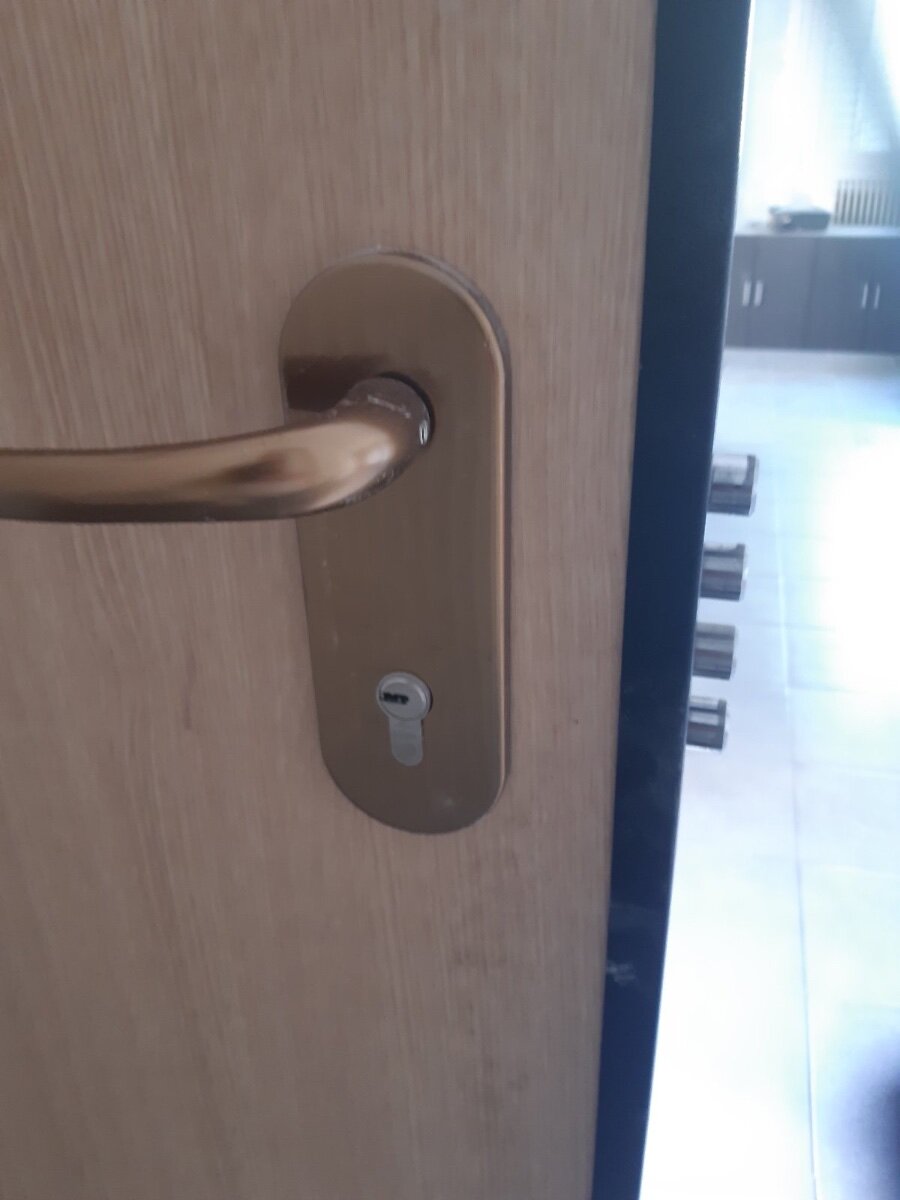

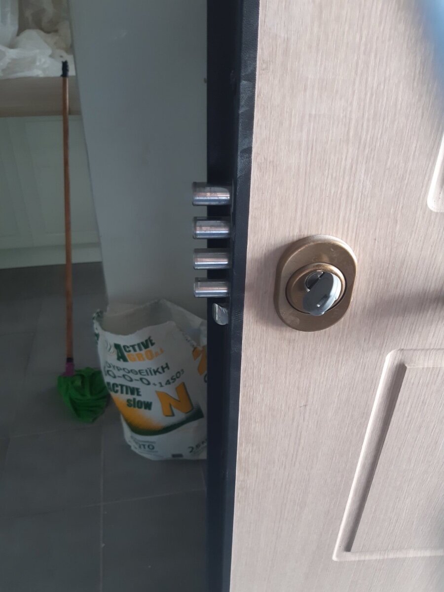

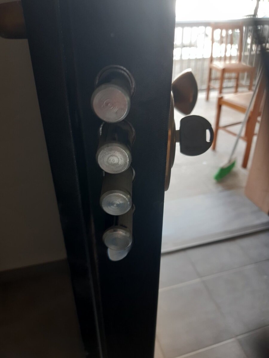

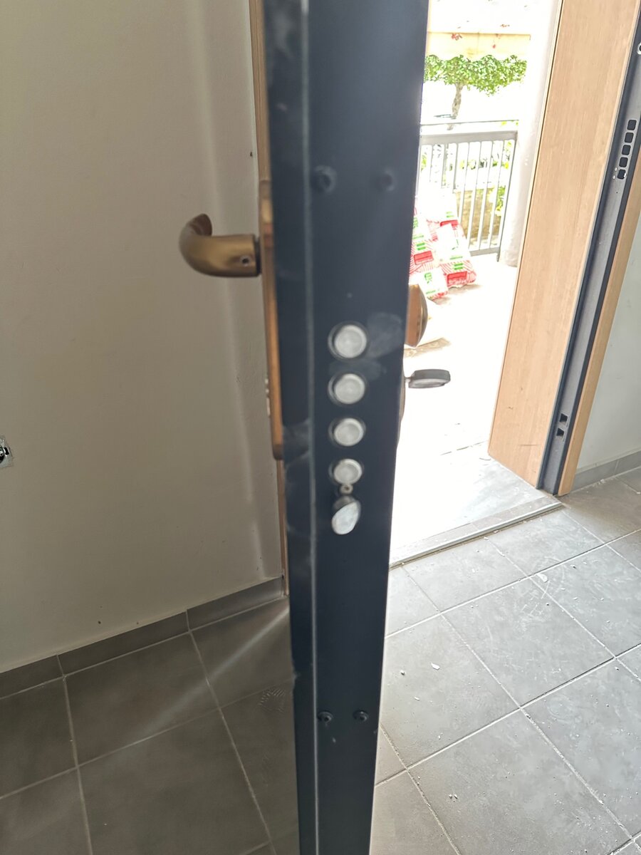

Καλημέρα σε όλη την ομάδα,
Έχω μια πόρτα ασφαλείας και θέλω να προβώ σε κάποιες αλλαγές όπως: κλειδαριά , κύλινδρο, defender κ τα διακοσμητικά διότι είναι χρυσά ματ κ θα πάω για νίκελ κ μετά να μπει και μια Nuki πάνω.
Το πρώτο βήμα θα γίνει με αλλαγή σε κύλινδρο, defender και διακοσμητικά.
για διακοσμητικά δεν ρωτάω κάτι γιατί οκ είναι κατανοητά.
Για κύλινδρο έχω καταλήξει στον evva 4ks που θα γίνει διπλής λειτουργίας (για εγκατάσταση Nuki) και θέλω την γνώμη σας παρακαλώ…;;;;
για defender δεν έχω καν ιδέα και θα χρειαστώ και εδώ την βοήθεια σας.

η κλειδαρια κανει κλακ κλακ οταν κλειδωνεις ; (2 ή 3 φορες)

Ναι, 3 φορές κάνει.
Νομίζω αυτές λέγονται Securemme.

Προφανώς σε ρωτάει γιατι θα εχεις μη γραναζωτη κλειδαριά και θα πρεπει να την αλλαξεις με γραναζωτη, Cisa Rev pro ή Mul-t-lock Los, αυτές οι 2 ειναι συνήθως στις προτιμήσεις. Εγω εχω την 1η πολύ smooth κλειδαριά στην χρήση της.

Ναι, το κατάλαβα.
Αναφέρθηκα πως θα αλλάξω και κλειδαριά όμως σαν τελευταίο στάδιο.
προέχει τώρα να αλλάξω κύλινδρο και defender και μετά να γίνει αλλαγή σε κλειδαριάς με κάποια γραναζωτή.
διοτι κοστολογικά δεν με παίρνει να τα αλλάξω όλα διότι έχω και άλλα ανοιχτά κοστολόγια μέσα στο σπίτι.
βεβαια θα ήθελα και από τώρα από τους γνωστές του θέματος και για κλειδαριά, τι μοντέλο να κοιτάξω για να έχω κάποια εικόνα και κόστος.
ομως όσο αναφορά για κύλινδρο που ανέφερα την Evva 4ks το γνώμη έχετε, υπάρχει κάποια παρόμοια;
Για defender δεν έχω καθόλου ιδέα και επίσης θα ήθελα την πρόταση σας. 🙂
