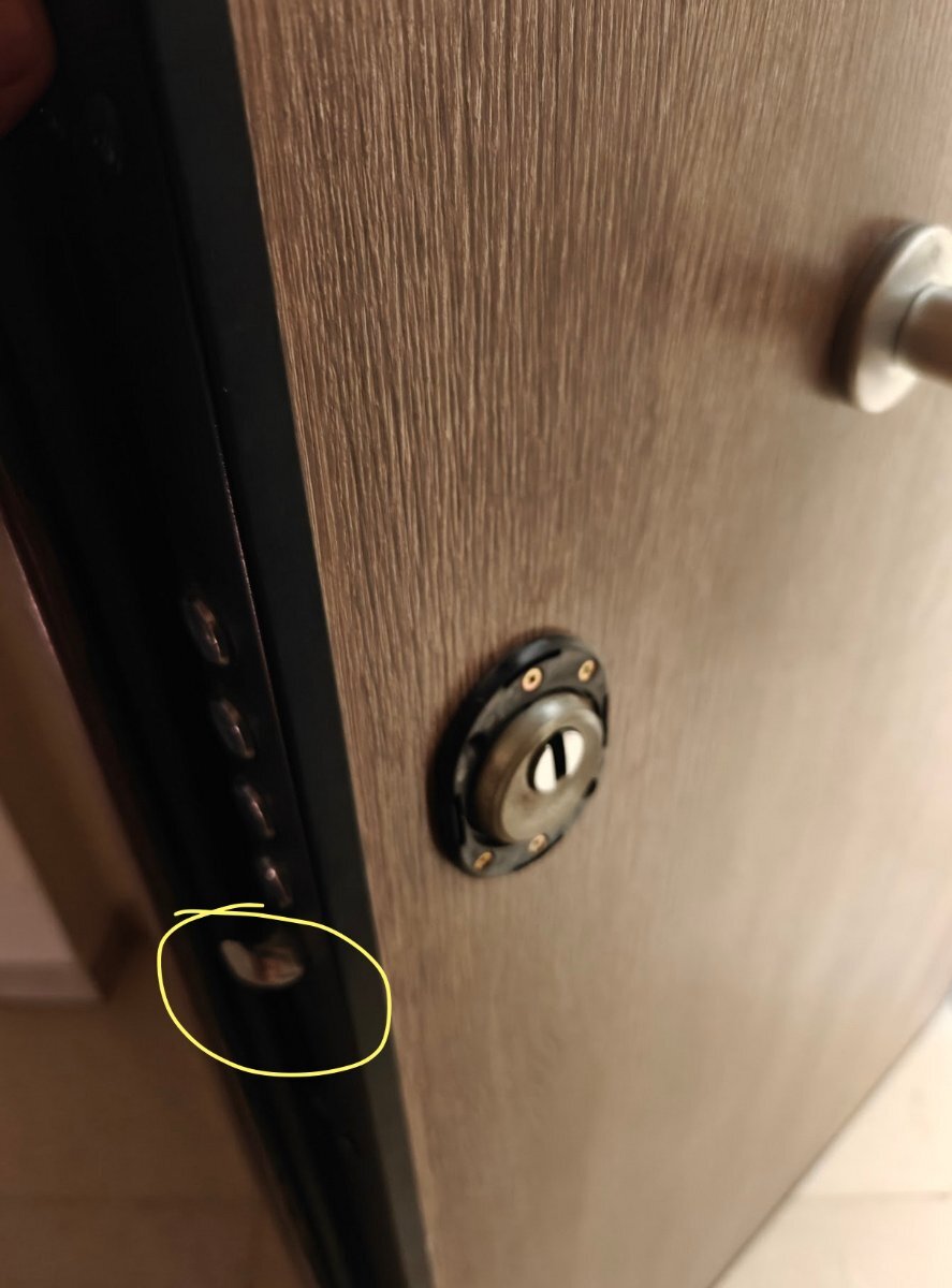

παιδια SOS εκανα μια καγκουριλα.
νομιζοντας οτι θα εβγαινε η παλια ευκολα τα θαλαωσα.
ενω εβγαλα τη βιδα δεν εβγαινε η κλειδαριά, ετσι πηγα να ξαναβαλω τη βιδα. αλλα τωρα δεν κλειδωνει εχει κωλησει το τελευταιο πυρακι εξω.
και επισης δεν μπορω να βγαλω τη βιδα αφου την εβαλα. πρεπει το κλειδι να ειναι σε καποια στανταρ θεση;
Screenshot2024-10-14at4_28_07PM.jpg.f494a7a3de64df4b6440b26e3c8c60e5.jpgScreenshot2024-10-14at4_28_44PM.jpg.26099d1e366d2cf7d369619fb779ae24.jpg
Σε αυτες τις κλειδαριές δεν βγαζεις την βίδα ποτε τελείως. Απλα την ξεβιδώνεις λιγο να πεταχτεί εξω και μετα την πιέζεις. Ειναι κάπως σαν συρτής ας πούμε ο μηχανισμος που κρατάει τον αφαλο.
Για να βγει ο αφαλος περιστρέφεις ελαφριά το κλειδί υπο γωνιά για να ευθυγραμμιστει το ροτορακι του αφαλού, να ερθει σε κάθετη θεση. Σε καμιά περίπτωση δεν προσπαθείς να αφαιρέσεις τον αφαλό σε κατάσταση κλειδώματος που ειναι έξω οι πίροι γιατί αν εχει καταπέλτη θα σου μπλοκάρει την κλειδαριά.
Τωρα αν εχεις cisa κλειδαρια γιατι απο την φωτο δεν μπορω να καταλαβω εκει ξεβιδωνεις την βιδα 3 με 5 στροφες και τραβας εξω τον αφαλο.
Αλλα μαλλον καμια securemme εχεις οποτε παιζει το 1ο σεναριο :)
Τωρα τι εχει γινει και εχει μπλοκάρει η γλωσα δεν μπορώ να καταλάβω. Ουτε απο την μπετούγια δεν ανοίγει?.
Εβγαλες καμια ακρη ?

4 ώρες πριν, digitalarchive είπε
Τι έγινε τελικά; Έβγαλε κάποιος κλειδαράς μεροκάματο;
12 λεπτά πριν, digitalarchive είπε
ακριβως εδωσα ενα 20αρικο και αλλαξε με τη παλια κλειδαριά.
τουλαχιστον ειδες και πως αλλαζει τωρα..

ειδα να μην πειραζουμε ενω δεν εχουμε ιδεα. ακομα και τα απλα αν δεν εχεις γνωση καταληγουν σε καταστροφη.
