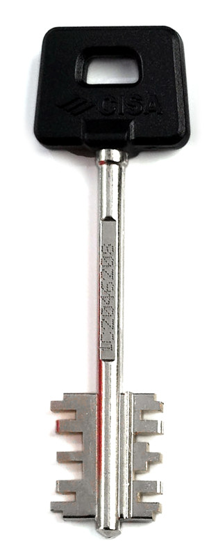

Το κλειδί σου είναι τέτοιου τύπου;

ευχαριστώ για την απάντηση.
όχι, το κλειδί είναι πιο "παραδοσιακής" μορφής, πεπλατυσμένο με κάτι τρυπούλες (όχι διαμπερείς) στην άκρη του.

θα βοήθαγε αν έβαζες μια φωτο του κλειδιού σου.. Απο οτι κατάλαβα εχεις κλειδί τυπου αποτυπώσεως.. Οχι ολο το κλειδι, αλλα μονο το "κεφάλι"
