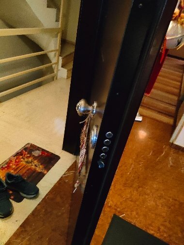

Τελος ζωης της κλειδαριάς (μετα απο 29 χρονια) και καλα σε εβγαλε. Κανε αλλαγη με νεου τυπου
Απλα δοκιμασε (δεν ξερω αν το εκανες) να κλειδωσεις με την πόρτα ανοιχτή για να αποκλείσεις το ενδεχόμενο να βρίσκει κάποιος πίρος κάπου
Δοκίμασα να την κλειδώσω και ανοιχτή αλλά τίποτα. Πιστεύεις ότι μπορεί να γίνει εύκολα η αλλαγή? Γιατί δεν βλέπω εύκολη πρόσβαση.
Οποτε ειναι η κλειδαρια. Αλλαξε την πριν σου μπλοκαρει τελειως. Στο κάνει με ολα τα κλειδιά?.
Γεια την αλλαγή θα σου πει ο @mclein²
Τρείς τέτοιες κλειδαριές είχα και εγώ και τις αντικατέστησα όλες τα προηγούμενα χρόνια. Σε όποιον κλειδαρά και να πας θα σου προτείνει αναβαθμίσεις με τις οποίες θα προστατέψεις καλύτερα το σπίτι. Με αυτή την κλειδαριά της φωτογραφίας δεν έχεις πλέον καμία ασφάλεια από κλοπή. Παραβιάζεται πολύ εύκολα

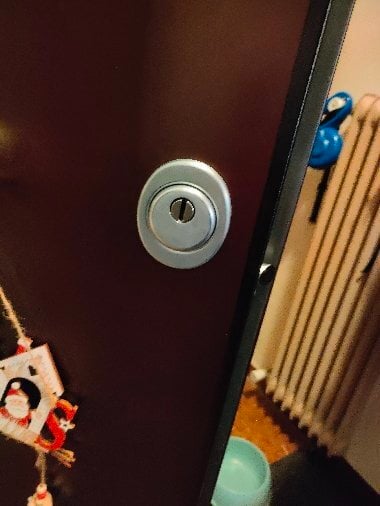

Δέστε πως είναι από τη μέσα πλευρά
Επεξ/σία από tinapo
εχεις μια κλειδαρια αρχαια...
ειτε τα κλειδια ειναι στραβα ή λειπουν δοντια ή ή ή ή....
γενικα ειναι για αλλαγη...μην ψαχνεις να βρεις αδικα γιατι....
τωρα κλειδαρια με ντιφεντερ, κλειδαρια ωμεγα, κλειδαρια παλι με κλειδια χρηματοκιβωτιου...εσυ αποφασιζεις.

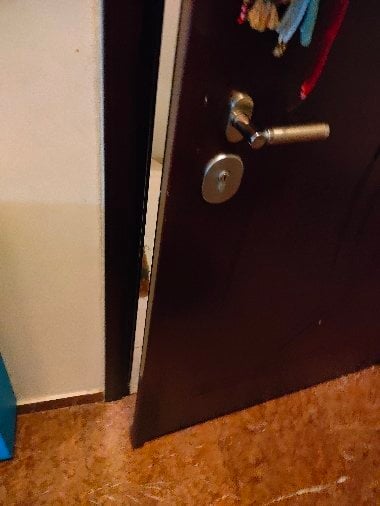

2 hours ago, sakis697 said:
Καλημερα παιδια,
η πορτα απο μεσα ειναι ετσι.
η κλειδαρια που εχω ειναι η Gevy Κύλινδρος Ασφαλείας με Break Secure System 31/31
Τι μπορω να κανω για να βαλω την Aquara U200 ωστε να στηριχτει πανω στον κύλινδρο;
πρεπει να παρεις ενα πομολο χωρις πλακα ενδιαμεσα.
ουσιαστικα θα χωρισεις το πομολο με τον κυλινδρο
δεν ξερω αν χρειαζεσαι & εναν κυλινδρο διπλης ενεργειας.

Θελω μια πιο μακρια κλειδαρια με διπλης ενεργειας οπως διαβαζω.
Το θεμα οτι ολες με διπλη ενεργεια ειναι πανω απο 150 ευρω.
https://www.skroutz.gr/s/57711902/Basi-Kylindros-Kleidarias-Asfaleias-70mm-30-40-6463.html
α κατι τετοιο νομιζω ειναι αυτο που θελω, σωστα; Να εχει κ χωρο να κατσει πανω η Aquara.
πρεπει να βγαλεις το πομολο & να παρεις εναν κυλινδρο 30/30 διπλης ενεργειας.
ο πιο οικονομικος σε σοβαρη μαρκα ειναι ο cisa astral tekno pro & δεν κανει 150.
τα υπολοιπα δεν παιζουν που γραφεις.
