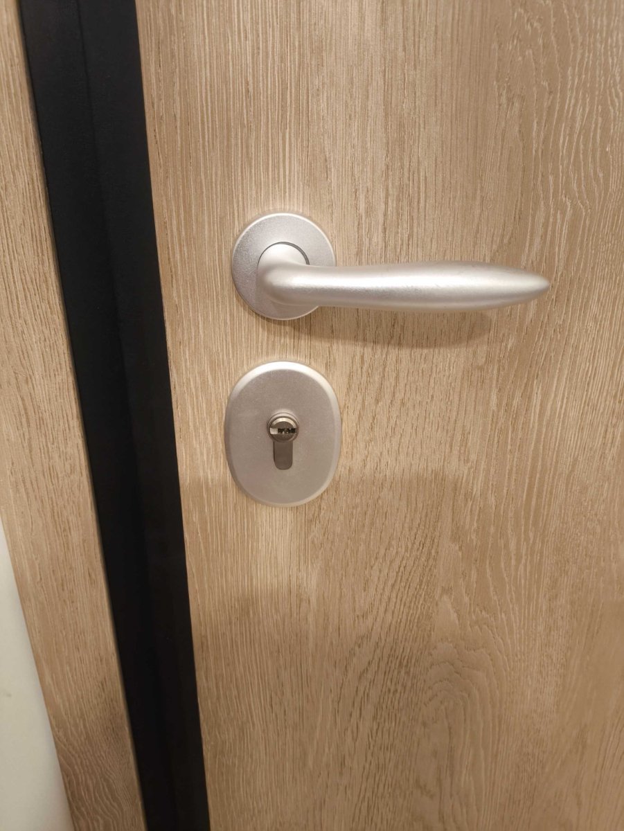

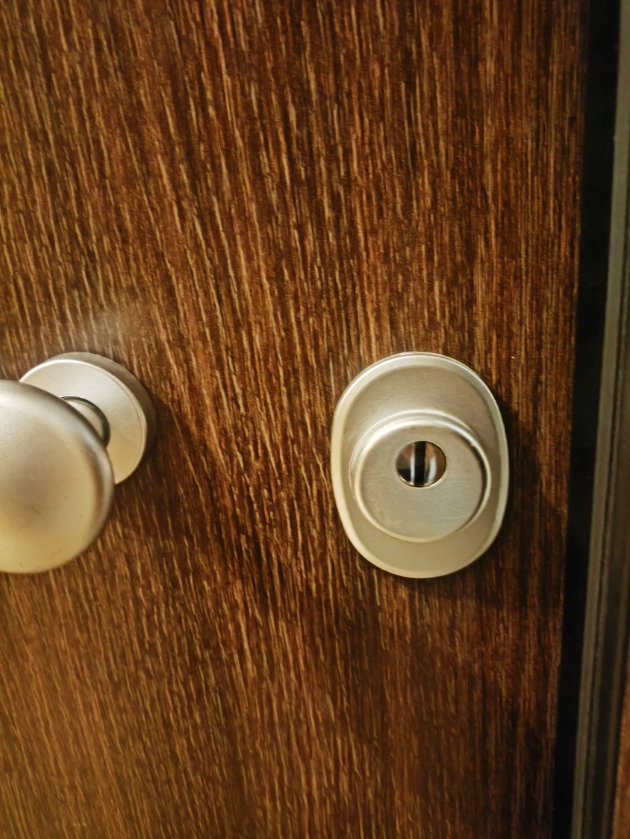

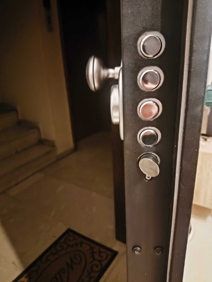

ilMarios Δημοσ. 21 Απριλίου Δημοσ. 21 Απριλίου Καλησπέρα σας, χρόνια πολλά σε όλους. Θα ήθελα να σας ρωτήσω το εξής: χάθηκε κλειδί σε πόρτα ασφαλείας και θέλω να αλλάξω αφαλό εάν γίνεται! Ιδανικά σκεφτόμουν να βάλω και ένα defender γτ δεν έχει όπως θα δείτε στις παρακάτω φωτογραφίες. Ο αφαλός που έχει επάνω είναι μάρκας Multiblock Diamond 30x50 80mm. Τι μου προτείνετε να βάλω και ποίο θα είναι περίπου το κόστος? Περιοχή Ζωγράφου. Σας ευχαριστώ.

Doubt Δημοσ. 22 Απριλίου Δημοσ. 22 Απριλίου 10 ώρες πριν, ilMarios είπε Ιδανικά σκεφτόμουν να βάλω και ένα defender γτ δεν έχει όπως θα δείτε στις παρακάτω φωτογραφίες. Έχεις defender, φαίνεται στην τελευταία. 1

ilMarios Δημοσ. 22 Απριλίου Δημοσ. 22 Απριλίου (επεξεργασμένο) @mclein² Τι κύλινδρο θα μου πρότεινες να βάλω; Από ότι είδα αυτός που είχε επάνω δεν ξέρω εάν είναι καλός έκανε περίπου 60€ δεν με πειράζει να είναι και ποιο ακριβώς, απλά δεν γνωρίζω τι να πάρω. Θα μπορούσες να μου προτείνεις κάτι αξιόλογο για αυτή την πόρτα; Σε ευχαριστώ εκ των προτέρων. @Doubt Οκ νόμιζα ότι το defender πρέπει να το ξεκλειδώσεις με κάποιο τρόπο. Αυτό εμένα που έχει μπροστά (λογικά το είδες) έχει το σίδερο με την οπή για να μπαίνει το κλειδί που απλά γυρνάει γύρω γύρω δεν κλειδώνει κάπως. Εγώ είχα δει κάτι τέτοιο σε defender: https://www.skroutz.gr/s/57191562/Disec-Magnitiko-Defender-Kleidarias-THorakismenis-Portas-Mayro-mr5001.html Αξίζει κάτι τέτοιο; Σε ευχαριστώ Επεξ/σία 22 Απριλίου από ilMarios
Petros Electron Δημοσ. 22 Απριλίου Δημοσ. 22 Απριλίου https://www.skroutz.gr/c/5298/defender-kleidarias/m/20751/Disec.html 4 ώρες πριν, ilMarios είπε Οκ νόμιζα ότι το defender πρέπει να το ξεκλειδώσεις με κάποιο τρόπο. Αυτό εμένα που έχει μπροστά (λογικά το είδες) έχει το σίδερο με την οπή για να μπαίνει το κλειδί που απλά γυρνάει γύρω γύρω δεν κλειδώνει κάπως. Εγώ είχα δει κάτι τέτοιο σε defender: https://www.skroutz.gr/s/57191562/Disec-Magnitiko-Defender-Kleidarias-THorakismenis-Portas-Mayro-mr5001.html Το αν αξιζει η οχι εχει να κανει με τις αναγκες σου, η περιοχή που μένεις και οι συνθήκες πχ αν εισαι σε πολυκατοικία η αν είσαι σε μονοκατοικία. Αυτο που εχεις τωρα επανω ειναι "της πλακας" του 15αρικου ειτε το αλλάζεις σε ενα https://www.skroutz.gr/c/5298/defender-kleidarias/m/20751/Disec.html καλυτερο ή βαζεις ενα μαγνητικό με σκοπο να το κλειδωνεις. Το βασικό defender ειναι να προστατευει την κλειδαρια απο τρυπημα και αφαιρεση και οχι να κλειδώνει το ιδιο. Εγω στην θεση σου θα αλλαζα τον κύλινδρο και το υπαρχον defender (με ενα απλο αλλα καλης ποιοτητας πχ ενα BD200 ή BKD250)
