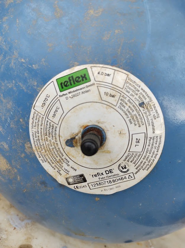

πρόσφατα έπεσε στα χέρια μου ένα δοχείο διαστολής 25l της reflex. Νομίζω πως κάνει για ηλιακό. έχει σημασία πως θα το τοποθετήσω, οριζόντια ή κάθετα;

2 ώρες πριν, 111111 είπε
μικρο βαζουν στα υγρα ,γυρω στο λιτρο στην θεση της ταπας

μιλάμε για το κρύο νερό χρήσης, μπαίνουν δοχεία διαστολής από 8 λίτρα, ανάλογα με το μέγεθος του μπόιλερ του ηλιακού. (περίπου 8-10% του μεγέθους του μπόιλερ)
Δε νομιζω πως εχει σημασια πως θα το βαλεις. Πρεπει να εχει αρκετα μπαρ νομιζω οσα ειναι η πιεση κανονικα
