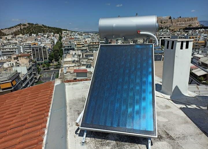

17 ώρες πριν, takis1964 είπε
Έφτασε τους 65 στις 5.40 έκανα ένα ντους στις 5.50 έπεσε 63 και ξαναπήγε 64.5 στις  6.25
με έναν συλλέκτη
200/2 απο 40 στους 65β! Αμα ηταν στα 4τμ που θα εφτανε η θερμοκρασια!!?? Και αν ηταν 120/2 ?!?!?
Μετρα και στην εξοδο..

Αφησα αναμονες, το μόνο κακό που αργά το πήρα χαμπάρι αλλά υπάρχει αναμονή, βρυσακι κάτω από την αντεπιστροφη για έλεγχο λειτουργίας της. Το εβαλε από επάνω
2 ώρες πριν, PLACEBO_89 είπε
Έχω βάλει θερμοστατικη στους 45 και επάνω ή βαλβίδα είδα  χθες το απόγευμα είχε ξεράσει νερο
Το πρωί στις 10  είχα 62, τώρα έχω 67
Σκοτώνει ο ηλιακός, τον χειμώνα θα δείξει την απόδοση του ομως🤔
Υποψιν λείπει η οικογένεια αυτές τις μέρες, ότι χαλασα σε ντους και 5 πιάτα

1 ώρα πριν, takis1964 είπε
Λες να παραπληροφορει κι αυτός; 😕

Χοντρικα:
100λ/1τμ του δινει απο 40 στους 65β. Με αυτο το μοντελο-αναλογια αν εχεις 100λ/2τμ  τους 40 τους κανει 90β!  Αρα ο 120/2τμ τους 40 τους κανει 80β!!! Στα 120/2τμ αν υπηρχε τετοια αποδοση θα εβγαινε πολυ γρηγορα off!!!
Εμενα 53,30λ/1τμ δινει απο 40 στους 70β

Το πρωι στις 9 τον ειδα στους 56,τωρα που κοιταξα εχει παει 68.1
Γενικα φτανει εως 71 περιπου στις 6 το απογευμα
Υπενθυμιζω οτι αυτην την εβδομαδα μενω μονος ,οποτε η χρηση που κανω ειναι ενα ντουσακι και μερικα πιατα που χανει 2 βαθμους περιπου
Αυριο η οικογενεια θα συμπληρωθει ,συνολο 3 ατομα, οποτε θαχω καλυτερη απεικόνιση

Αυτο ειναι βατο..
Επισης με το σκεπασμα που εχεις κανει αν ειχες αυτη την συνδεσμολογια(κατω το link) θα ειχες ακομα πιο μειωμενει αποδοση με διαφορα!
Εσκασε το μελος μας 1500ευρω ναι μεν χαλκινος αλλα για τα χρηματα που δινεις γιατι σε διπλο συλλεκτη να εχει τετοια συνδεσμολογια..?!?!? Γιατι με απλο περιβλημα μποιλερ..?!?!? Χωρις μεταλλικους σωληνες.. χωρις καλες μονωσεις..
Γι αυτο εγω τοτε με τις καλες τιμες υποστηριζα nobel classic!!! Επαιρνες με κλειστα ματια ποιοτικο ηλιακο σε τιμη VFM!!!
