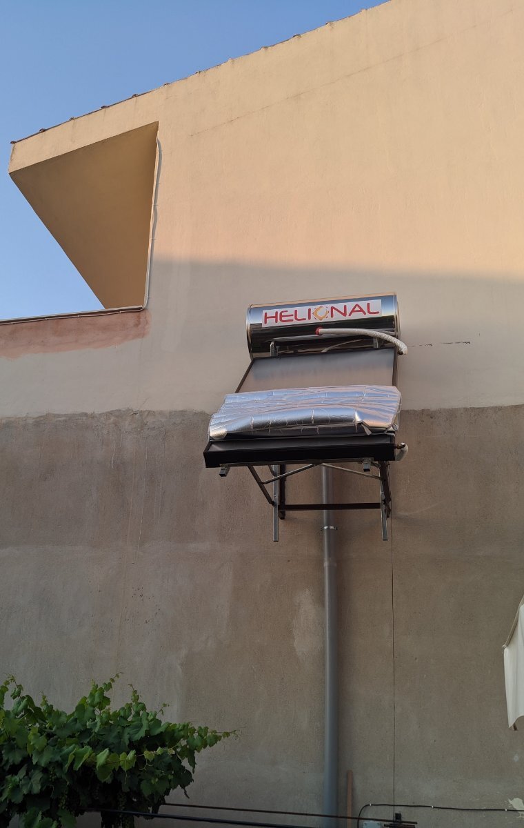

Στις 21/6/2022 στις 8:25 ΜΜ, cater είπε
Επιτέλους σημερα σκεπάστηκε ο ηλιακός, τουλάχιστον σχεδόν ο μίσος,   η απόδοση του για την ώρα δεν παίζεται, δεν μπορώ με τίποτα να τον κρυωσω. Θα δούμε αν το σκέπασμα θα βοηθήσει καθόλου γιατί οι θερμοκρασίες είναι υψηλές.

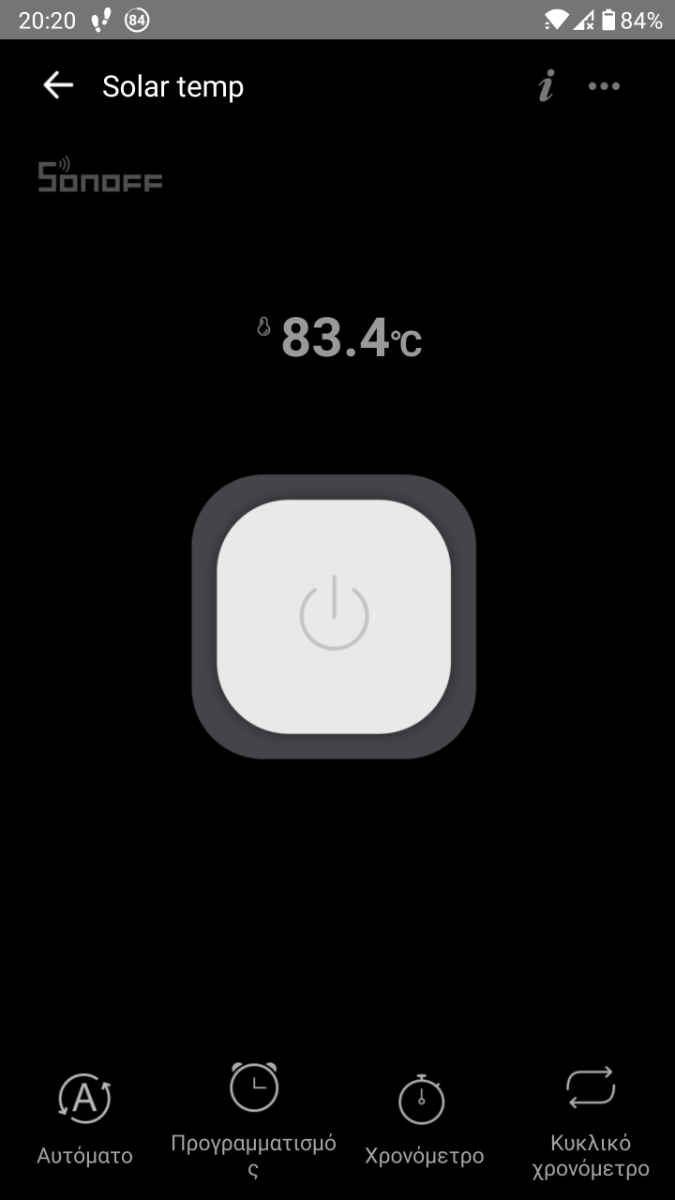

Πως βλέπεις την θερμοκρασία του ηλιακού;
Έβαλες μέσα στον ηλιακό κάποιον αισθητήρα;
Και βλέπεις την θερμοκρασία στο κινητό μέσω κάποιου app;
Επεξ/σία από Aurumnus
Mε αρκετη χρηση 3 ατομων ο nobel 200 /4 με τα 2 καλυμμένα φτανει τους 62-65  μετα απο  χρηση παει περιπου 50 -52 το βραδυ και το πρωι 42-45
Καποιες φορες τα ντους γινονται στις 14,00 και καποιες στις 17,00 οποτε γραφω στο περιπου, μεσο ορο
13 ώρες πριν, Aurumnus είπε
Πως βλέπεις την θερμικρασία του ηλιακού;
Έχω βάλει αισθητήρα που συνδέεται με το sonoff th16 και αυτό συνδέεται σε wifi και με την εφαρμογή βλέπεις τη θερμοκρασία. Αλλά δεν είμαι και πολύ ευχαριστημένος γιατί δεν τη δείχνει πάντα δε ξέρω τι παθαίνει.
Φαντάζομαι θα ξέρετε ότι η θερμοκρασία που βλέπετε στο όποιο display (ασύρματο ή ενσύρματο) αφορά το καζάνι του ηλιακού και το τι γίνεται εκεί μέσα. Η απόκλιση αυτής της θερμοκρασίας σε σχέση με αυτή που φτάνει στη βρύση μπορεί να είναι από μικρή μέχρι πραγματικά μεγάλη, ειδικά το χειμώνα, κι εξαρτάται από:
  • Απόσταση σωληνώσεων
  • Εξωτερικές ή μη σωληνώσεις και μόνωση αυτών
  • Όδευση των εσωτερικών σωληνώσεων του σπιτιού (μερικοί υδραυλικοί κάνουν τρελές διαδρομές στο στάδιο της κατασκευής)
  • Μπαταρίες (δεν εννοώ αυτές του...τηλεκοντρόλ :)). Ναι, ακόμα και οι μπαταρίες επηρεάζουν το πόσο καυτό νερό θα βγει. Υπάρχουν περιπτώσεις που διπλανές μπαταρίες (πχ νιπτήρα/μπανιέρας ή μπάνιου/wc που χωρίζονται από μεσοτοιχία) βγάζουν αισθητά διαφορετικής θερμοκρασίας νερό ενώ είναι πάνω στην ίδια γραμμή και με ελάχιστη απόσταση μεταξύ τους.
