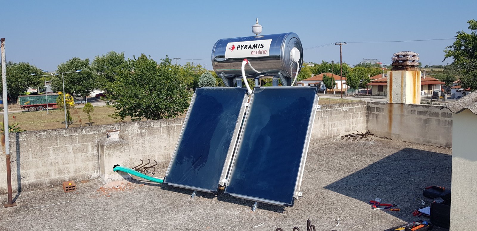

Καλησπέρα,
πρόσφατα τοποθέτησα ηλιακό "160" λίτρων - 145 στην πραγματικότητα- . Είμαι ικανοποιημένος με την απόδοση του. Με κανονική χρήση έχει φτάσει να έχει ζεστάνει το νερό 83 βαθμούς. Είναι ο ηλιακός της PYRAMIS από τα Praktiker. Δεν είναι όμως PYRAMIS είναι ΕΒΗΛ. Toν πήρα στην τιμή των 800 ευρώ χωρίς επιπλέον μεταφορικά.
20 λεπτά πριν, zaf7117 είπε
Καλησπέρα,
Τι εννοείς δεν είναι PYRAMIS;
Εγκατάσταση προσφέρει το Praktiker και αν ναι σε τι τιμή; (μετά από επιμέτρηση υποθέτω βέβαια..)
8 ώρες πριν, geodimis είπε
Προφανώς εννοεί το πολύ διαδεδομένο μοντέλο των φασόν ηλιακών, όπου κατασκευάζεται από την Χ εταιρία αλλά έχει πάνω αυτοκόλλητο (και πωλείται) από την Ψ. Και μάλιστα δεν είναι καν κάτι κρυφό αφού συνήθως τα μηχανήματα εκτός από το μεγάλο αυτοκόλλητο της φίρμας που το πουλάει, έχουν συνήθως και την εταιρία κατασκευής να εμφανίζεται κάπου. Εγώ πχ είχα πάρει πριν αρκετά χρόνια έναν ASSAI (τον λανσάριζε ο Κολομβούνης) ο οποίος ήταν κατασκευή Warmsol.
Κλασσική θα έλεγα φάση στο χώρο όπου ο καθένας (κυριολεκτικά) μπορεί να πουλάει ηλιακούς με τη φίρμα του. Εκτός πια αν πιστεύει κανείς ότι στην Ελλάδα έχουμε κατοσταριές κατασκευαστικών εταιριών στον τομέα την ηλιακών (αν κάποιος ανέβει σε μερικές ταράτσες και κοιτάξει γύρω θα δει ηλιακά δεκάδων "εταιριών" ανά περιοχή)
