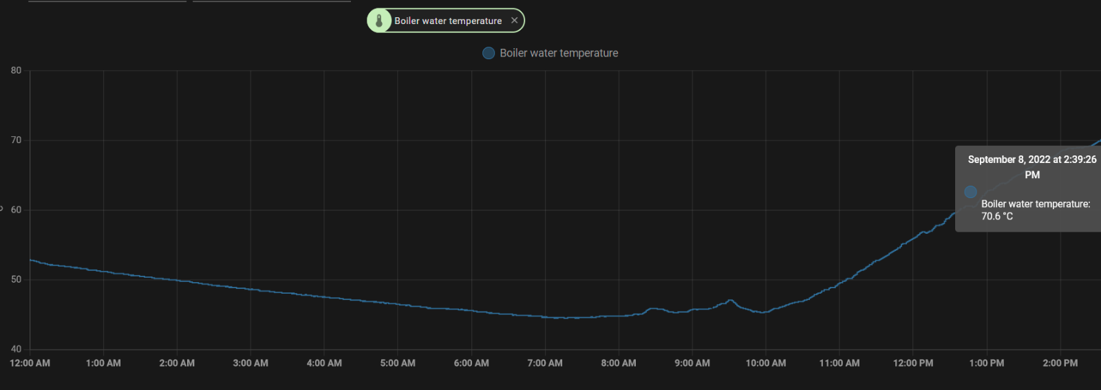

@liakjimτι μετρητή χρησιμοποιείς;
Λοιπόν.
Το σετάκι είναι ένας dallas ds18b20 πάνω σε ένα Lora σε homeassistant μέσω openmqttgateway με αυτόν τον οδηγό.
O dallas δεν είναι σε κυάθιο. Έσκαψα λίγο στην πολυουρεθάνη στο μέσο του δοχείου οπότε έρχεται σε επαφή με αυτό.
Στην πράξη έχω καλούτσικη νομίζω ακρίβεια, μιας και όταν στο καζάνι έλεγε 48C, στην πρώτη βρύση (που είναι κάπου 3-4μ μάκριά από τον ηλιακό) μέτρησα 46,5C. Κάποια στιγμή θα αγοράσω 2πλό κυάθιο.
Έβαλα lora γιατί δεν έπιανε wifi εκεί που το έβαλα. Αν πιάνει, μπορεί να μπει ένα οποιοδήποτε esp πχ d1 mini, esp8266, esp32 κτλ.
Ότι θέλετε ρωτάτε.

49 λεπτά πριν, hp8 είπε
Η ερώτηση είναι αόριστη Μιλάς από τεχνικής πλευράς η πολεοδομίας κλπ μπορείς να μάθεις γενικότερα με αναζήτηση πχ   https://koinoxrista24.gr/blog/2010/09/υπουργική-απόφαση-«εγκατάσταση-ηλια/
Από πλευράς πολεοδομίας.
2 ώρες πριν, liakjim είπε
Λοιπόν.
Ότι θέλετε ρωτάτε.

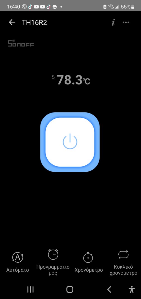

Μεγάλο θέμα παίζει η γωνία τοποθέτησης, τον Ιούλιο το απόγευμα έπιανα χωρίς χρηση 73 βαθμούς, σήμερα χωρίς χρηση έπιασα 78.3
Οπότε ο υδραυλικός σωστά με συμβούλευσε, καντον ποιο νοτιοανατολικα, σε αντίθεση με τον άλλο που έβγαλα αλλά και γενικά των υπολοίπων γειτόνων
Νοbel 200/ apollon /4 τετραγωνικά με τα 2 σκεπασμένα Screenshot_20220908-164047_eWeLink.jpg.b2817303135a27dbb515b1f6ae01345e.jpg

Στις 8/9/2022 στις 5:23 ΜΜ, takis1964 είπε
Αυτος που εβγαλες τι συλλεκτες ειχε? Μην ξεχνας οτι αυτη τη στιγμη εβαλες ισως τους καλυτερους συλλεκτες που κυκλοφορουν. Οποτε δικαιολογειται  αυτη η διαφορα μεταξυ των δυο.
