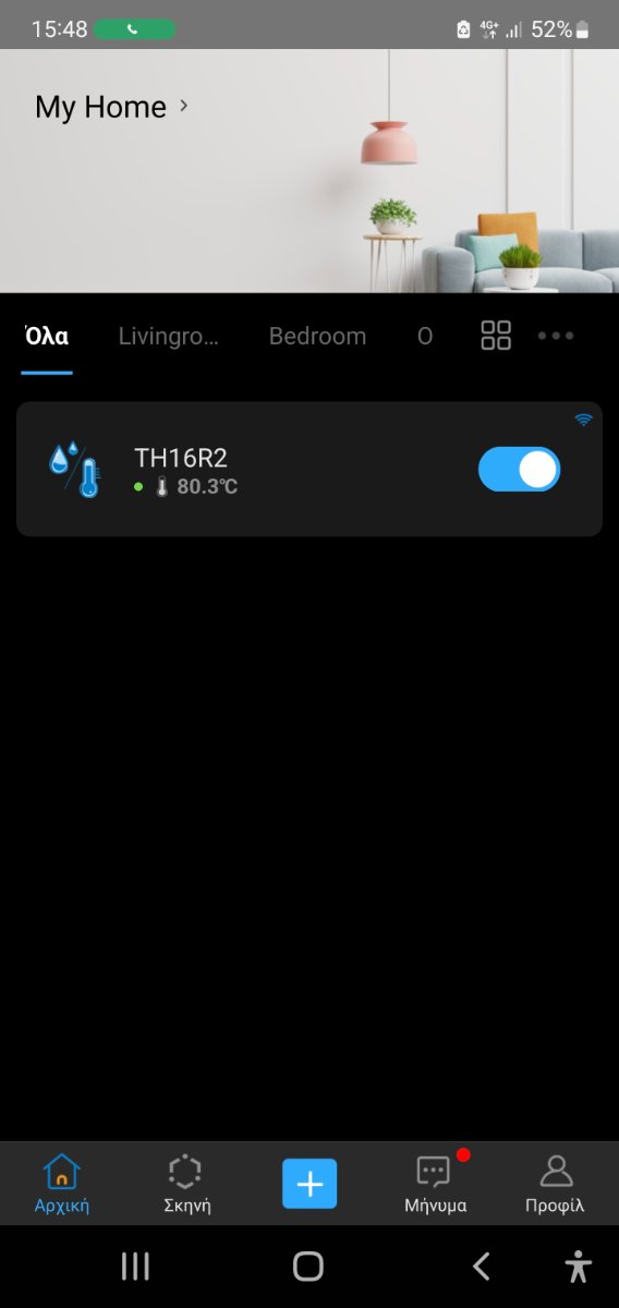

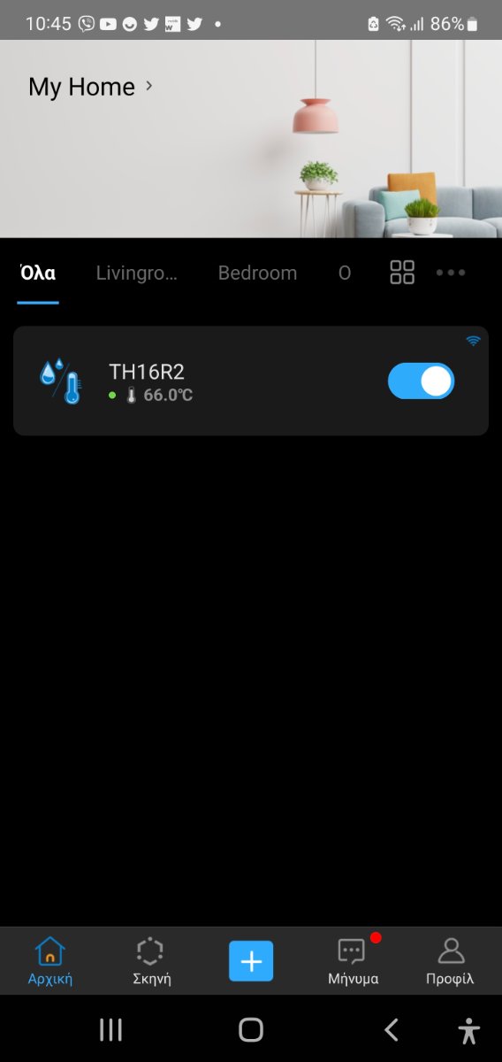

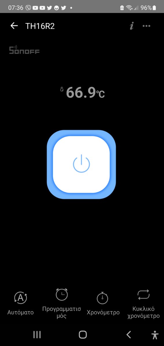

Δεν τον συγκρίνω με τον παλιό αφού αλλαξα σημείο τοποθέτησης και γωνία, επίσης δεν είχα θερμομετρο.  Συγκρίνω τον ίδιο σε διαφορετικούς μήνες, που σημαίνει άλλη κλιση ο ήλιος, που όπως φαίνεται βοηθάει περισσοτερο μετά το καλοκαίρι
6, 30 η ώρα και κάτι, Screenshot_20220909-182926_eWeLink.jpg.d980a4d1a8f192d4c33461cd92ea4dbc.jpgέπιασα αυτή την κατανάλωση επαναλαμβάνω χωρίς χρηση και τώρα και πριν 2 μήνες (έλειπε η οικογένεια διακοπές οπότε μόνο βράδυ έκανα ντους)
Το πρωί και μετά είχα αυτες τις θερμοκρασίες
