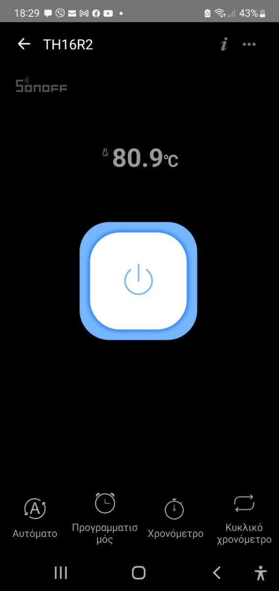

16 ώρες πριν, takis1964 είπε
Δεν τον συγκρίνω με τον παλιό αφού αλλαξα σημείο τοποθέτησης και γωνία, επίσης δεν είχα θερμομετρο.  Συγκρίνω τον ίδιο σε διαφορετικούς μήνες, που σημαίνει άλλη κλιση ο ήλιος, που όπως φαίνεται βοηθάει περισσοτερο μετά το καλοκαίρι
6, 30 η ώρα και κάτι, Screenshot_20220909-182926_eWeLink.jpg.d980a4d1a8f192d4c33461cd92ea4dbc.jpgέπιασα αυτή την κατανάλωση επαναλαμβάνω χωρίς χρηση και τώρα και πριν 2 μήνες (έλειπε η οικογένεια διακοπές οπότε μόνο βράδυ έκανα ντους)
Το πρωί και μετά είχα αυτες τις θερμοκρασίες
Αρτέμιδα Αττικης
Καλησπερα. Κοιτα ομως να κρατας πιο χαμηλα τις θερμοκρασιες το καλοκαιρι.. Δεν υπαρχει λογος να υπερβαινεις τους 70β. Να κοιτας πρωινες ωρες να παιζεις γυρω στους 50β. Αν σε δυσκολευει αυτο απλα πρεπει να σκεπασεις κι αλλο! Δεν στο λεω για να σε ταλαιπωρω απλα για να σου κρατησει περισσοτερα χρονια και χωρις να εισαι τυπικος στα service!  Αλλιως για να εισαι safe βαλε μια ποιοτικη 6αρα αλλα θα τρεχουν τα νερα..!
24 λεπτά πριν, PLACEBO_89 είπε
Αυτό θα κάνω σήμερα, σκέπασμα, γιατί έως την Τρίτη δεν θα κάνω κατανάλωση εκτός ενός ντους

34 λεπτά πριν, takis1964 είπε
 80β στο σημειο που διαβαζει ο αισθητηρας.. Φαντασου θερμοκρασιες που συγκεντρωνονται στην κορυφη!!!
Γι αυτο  στο πανω μερος πιανει αλατα σαν μια μαζα που αν προσπαθησεις να τα βγαλεις θα κανεις ζημια στο glass!!!

2 ώρες πριν, PLACEBO_89 είπε
Σκεπασα κ τον δευτερο επλυνα κ κατι πιατα μαζι με ντους και πηγε στους 75.8
