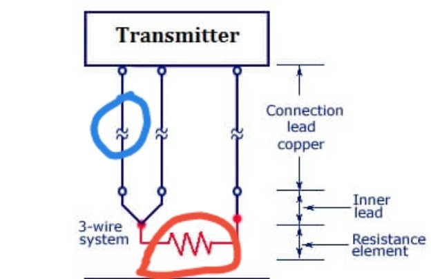

Στις 8/9/2022 στις 12:52 ΜΜ, Rattlehead είπε
Με το πορτοκαλί είναι η κύρια αντίσταση του θερμοστοιχειου, με το μπλε ο έξτρα αγωγός αντιστάθμισης αντίστασης καλωδιου(ο οποίος είναι γέφυρα με το ένα άκρο). Έτσι αν η αντίσταση καλωδιου(όσο μικρη και να είναι) είναι πχ 3Screenshot_20220908_124658_com.android.chrome_edit_375944199747843.jpg.22fffde3e16a06fda915a5360cc84def.jpgohm, αυτό μπορεί να μεταφραστεί σε 10 βαθμούς διαφορά. Ο αγωγός αυτός, απαγει το φαινόμενο αυτό.
