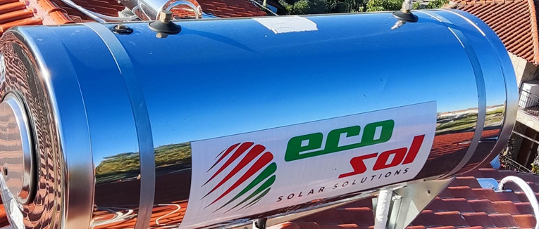

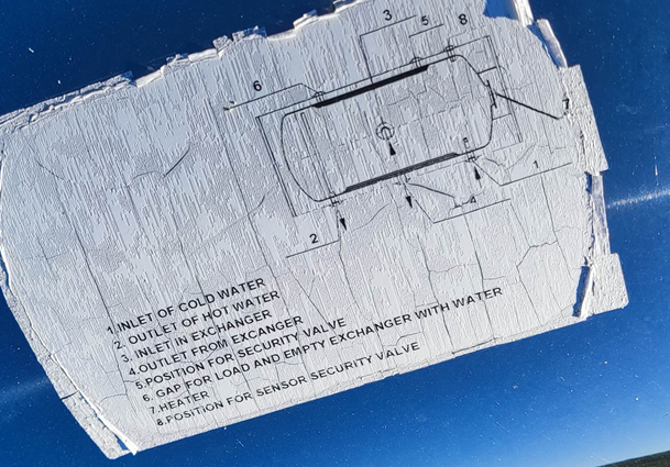

Εχω τον παρακάτω ηλιακό και θα ήθελα να φώτα σας για την τοποθέτηση αισθητήρα για την παρακολούθηση της θερμοκρασίας ιδανικά στο κινητό μου (καλύπτεται απο σήμα wifi ο ηλιακός).
Τι συσκευές χρειάζεται/προτείνεται να προμηθευτώ?
Ο αισθητήρας μπάινει στην θέση 8 ?

2 ώρες πριν, trelas007 είπε
Καλημέρα και καλη εβδομάδα,
Παρακαλω το κονκλαβιο του ινσομνια για την συμβουλή του.

Εχει στο youtube o fixit yourself αν θες στα ελληνικά.
Βασικά θες μια wifi ασφάλεια με υποδοχή για αισθητήρα θερμοκρασίας, τον αισθητήρα θερμοκρασίας και ενα ρελέ ισχύος που παραμβάλεται ώστε τρώει αυτό το φορτίο και να μην καίγεται η wifi ασφάλεια.
Μέχρι πέρσι τα εύρισκες κάτω απο 20άρι όλα μαζί.
Τώρα έχουν τσιμπήσει και πάνε 30+
