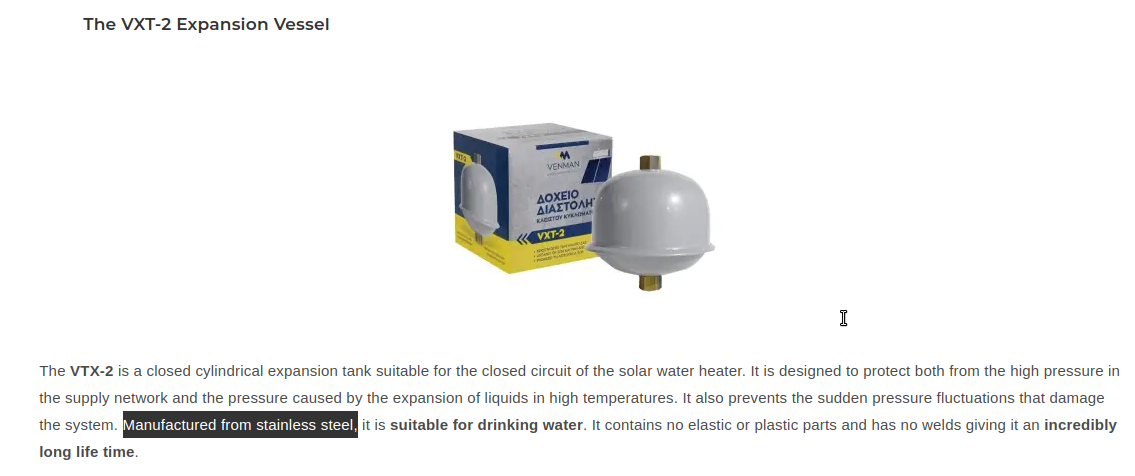

3 ώρες πριν, hp8 είπε
και γιατί δεν ρωτούσες πριν πληρώσεις ? Βάλε ένα δοχείο διαστολής 1L Το γεμίζεις μέχρι το 1/3 - 1/2 και βάζεις την βαλβίδα από πάνω του
μακρυα
τα συγκεκριμενα ειναι σιδερενια, σε μισο χρονο εχουν σκουριασει και σου γαμ@νε το κυκλωμα. Πιο πολυ ζημια θα κανει απο το να βαζατε την βαλβιδα σκετη
Οι παλιοι ηλιακοι ειχαν τετοια (δοχεια διαστολης κλειστου κυκλωματος) αλλα ηταν inox

2 ώρες πριν, fredd0 είπε
μακρυα
