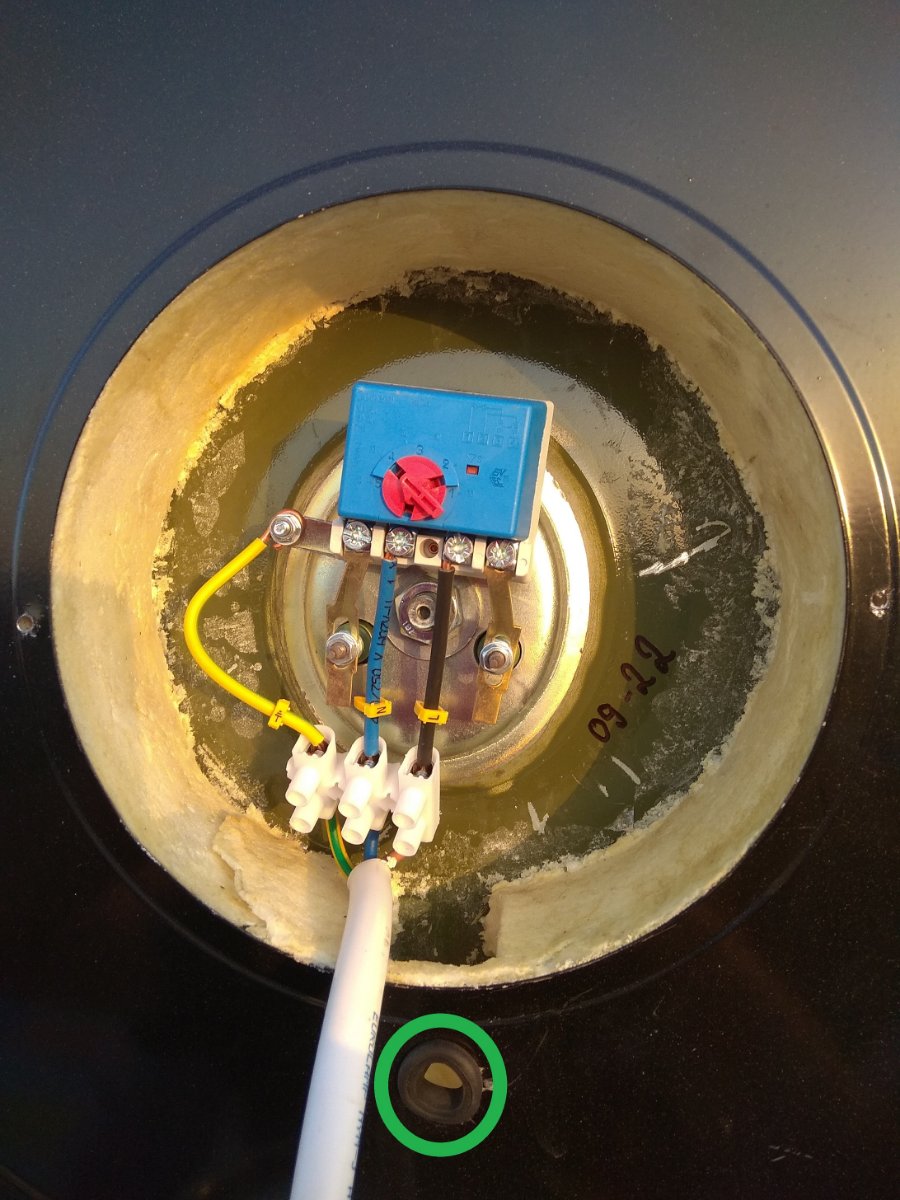

Η τρυπα ειναι για να περναει το καλωδιο ρευματος
Δεν κανεις καμμια τρυπα πουθενα
Αγοραζεις αντισταση με εξτρα κενο κυαθιο
  • Απαντ. 9,8k
15 ώρες πριν, takis1964 είπε

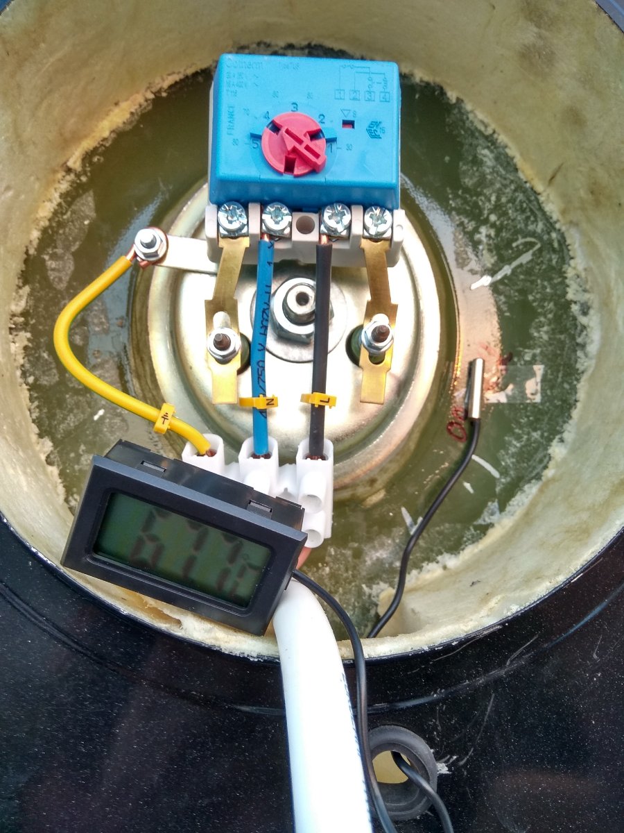

Μήπως ο φίλος προσπαθεί να πάρει μέτρηση ή να φτιάξει κάποιον αυτοματισμό με θερμόμετρο?
Το σκάψιμο στην μόνωση του ηλιακού μου θυμίζει λίγο τον fixit yourself.
Αυτός νομίζω ότι πέρναγε το θερμόμετρο ανάμεσα στην μόνωση του boiler και το καζάνι boiler.
Τώρα απο που είχε πρόσβασει, πρέπει να ξαναδώ το βίντεο.
Απ την πλευρά τις ηλεκτρικής αντίστασης απ την φλάντζα που υπάρχει εκεί???
Δε θυμάμαι ακριβώς και δεν είναι όλες οι περιπτώσεις. Ανάλογα με το θερμοσίφωνα του καθενός.

31 λεπτά πριν, yiannis_1 είπε
παιδια η φλαντζα ειναι για στεγανωση, δε περναμε τιποτα απο τη φλαντζα
η αγοραζουμε αντισταση με εξτρα κυαθιο (προφανως επιλεγουμε το σωστο μοντελο - διαμετρο- τρυπες για τον ηλιακο μας), η κολλαμε τον αισθητηρα στο καζανι για να παρουμε μια υποτυποδη ενδειξη. Που, καπου στη μεση καθ υψος, βαλε ενα μικρο κατσαβιδι μεταξυ μονωσης και δοχειου να κανεις ενα μικρο κενο ισα ισα να χωθει ο αισθητηρας.
18 ώρες πριν, Aurumnus είπε
Όσοι το έχετε κάνει πράξη, που να σκάψω την μόνωση για να βάλω τον αισθητήρα;
Κάπου συγκεκριμένα ή δεν έχει και πολύ σημασία και σκάβω όπου να'ναι;
Επίσης, αυτή η τρύπα με το λάστιχο τριγύρω (πράσινος κύκλος) τι εξυπηρετεί;
Πήρα στις 19:00 και μία πολύ πρόχειρη μέτρηση στα γρήγορα, για να έχω μία ιδέα πόσο ζεστό είναι το νερό στο καζάνι.
Με ένα γκατζετάκι της πλάκας, μέχρι να δω πως θα το κάνω με το Sonoff.
Ποιός ηλιακός είναι αυτός? Δεν βλέπω η βάση της αντίστασης να είναι η κλασική με τις τρύπες γύρω γύρω
2 ώρες πριν, fredd0 είπε
Χωρίς να είμαι σίγουρος, έτσι όπως βλέπω την αντίσταση η μάλλον δεν ταιριάζουν αυτές με το extra κυάθιο.

23 ώρες πριν, takis1964 είπε
Ο ηλιακός είναι πολύ καινούργιος
Οπότε κάτι τέτοιο δεν παίζει.
Όταν σε μερικά χρόνια του κάνω συντήρηση, αν η υπάρχουσα αντίσταση είναι ΟΚ (θεωρώ ότι θα είναι), τότε ίσως την πάω σε ένα μηχανουργείο να μου βάλουν έξτρα κυάθιο για τον αισθητήρα θερμοκρασίας.
8 ώρες πριν, yiannis_1 είπε
Ναι, αυτό θέλω να κάνω.
Πρόχειρα για αρχή, μέχρι να δω πως θα το κάνω με το Sonoff.
5 ώρες πριν, costachri είπε
Είναι της ΣΗΕ.
Ναι δεν ταιριάζουν.
