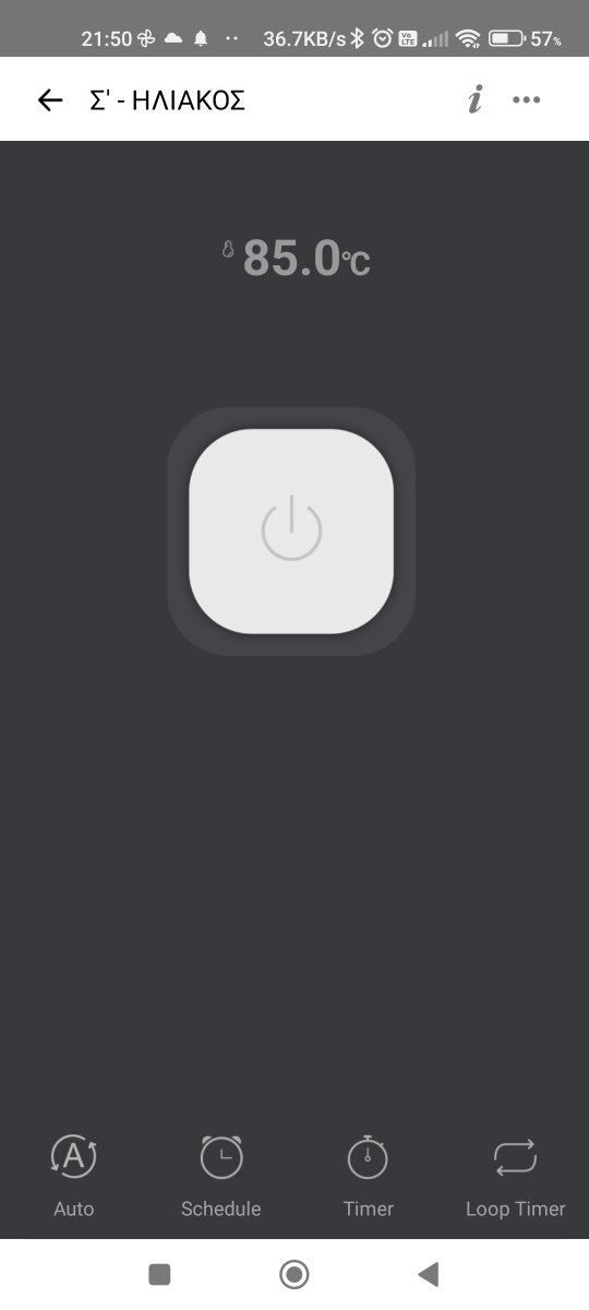

Τωρινο screenshot απο 120αρι ΑΦΡΟΔΙΤΗ με μονο συλλεκτη στο Ηρακλειο Αττικης σε 65τμ σπιτι που ζει ενα ζευγαρι.
Το καλοκαιρι βγαζει ατμο, οχι νερο.
Τι αλλο να ζητησεις δηλαδη ?

2 ώρες πριν, andreaspA είπε
Συμφωνω.
Τον βαρυ χειμωνα ομως τι γινεται;
