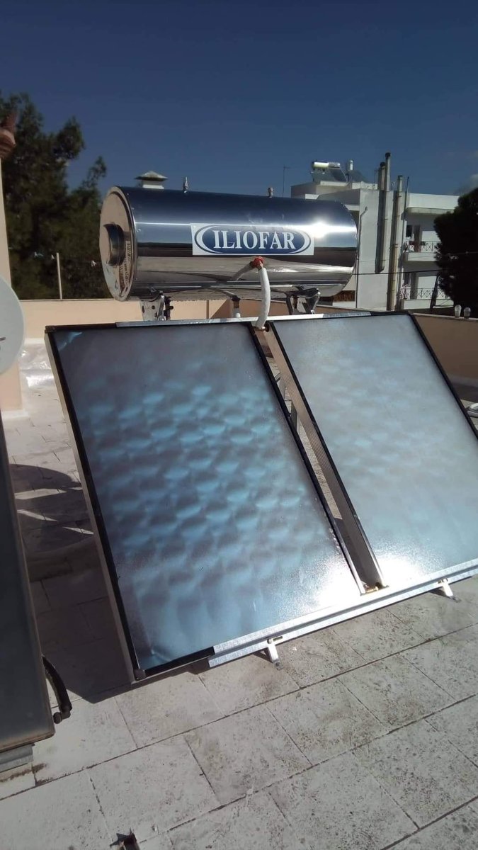

Διαβάζω πολύ καλά σχόλια γι' αυτούς. Έχει κανείς άποψη;
Ολο το Μενίδι , Λίοσια είναι γεμάτο από αυτούς . Τίμιο Ελληνικό εργοστάσιο , χωρίς πολλά κονέ με μεσάζοντες . Για αυτά που θα πληρώσεις , δεν χάνεις σε σχέση απόδοσης τιμής . Αν θές κατι καλύτερο Sonne θα πρότεινα κι εγώ .
