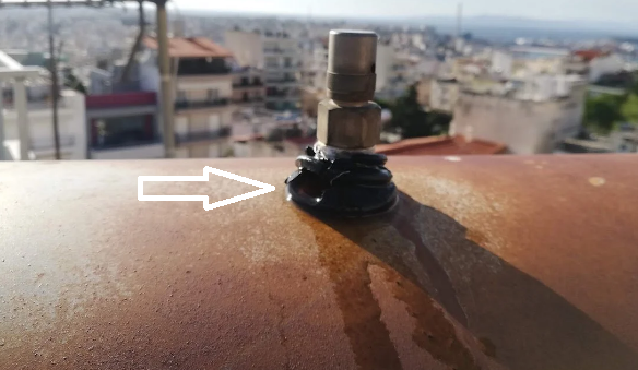

δεν διάβασες τα προηγούμενα Αν λύσεις την τάπα 1509383556_.png.7e01b7fde6f8d797cb17213be63dc516.png  και πετάει νερό όπως η βρύση  σημαίνει ότι τρύπησε το μποιλερ στο εσωτερικό όπου περιβάλλεται απ τον μανδύα  Σε αυτή την περίπτωση το νερό ζεσταίνεται από τον ήλιο και λογικά θα πρέπει να ανοίγει και το ασφαλιστικό του κλειστού των 2,5 bar εφ όσον λειτουργεί σωστά  Αν δεν γίνει αυτό και βγάζει λίγα νερά κατά καιρούς σημαίνει ότι κάπου τρέχει από το κλειστό Σε αυτήν την περίπτωση το νερό δεν ζεσταίνεται από τον ήλιο όταν φύγει μια ποσότητα Σε αυτη την περίπτωση πρέπει να συμπληρώνεις συνέχεια το κλειστό κύκλωμα Δες και εδώ είμαστε

Σήμερα έλυσα την εικονιζόμενη τάπα και το μόνο που βγήκε ήταν αέρας (σαν να έκανα εξαέρωση)
Παράλληλα βρήκα και μια διαρροη η οποία είναι απο τον σωλήνα που που πηγαίνει στο κάτω μέρος των ηλιακών συλλεκτών. (Περίεργο κόψιμο) προφανως θα την αλλάξω.
Πως δικαιολογείτε όμως η διαρροή μέσα στο καζάνι;
Από οτι καταλαβαίνω απο τα συμφραζόμενα (χωρίς να μου είναι απόλυτα ξεκάθαρο, μαλλον πρέπει να δω ενα σχεδιο κλειστού κυκλώματος) είναι κλειστού κυκλώματος και το υγρό που τρεχει (με ρυθμό ροή χωρίς υψηλη πίεση) μάλλον είναι το υγρό πλήρωσης (αν και στην αίσθηση και στην υφή φαίνεται ίδιο με το νερο)

άρα έχει πρόβλημα το κλειστό  Φτιάξε την σωλήνα και βλέπεις Το πιθανότερο είναι να έχει τρύπα στο σημείο που είναι κολλημένα τα  2 σωληνάκια που βλέπεις από πάνω με τον μανδύα Δες τα 2 μαύρα που εχω κυκλώσει Ενδεχομένως και ο ίδιος ο μανδύας  image.png.e3b2bb58593298c3e084eaf9abe167c7.png   Φτιάξε την σωλήνα και  ξαναδοκίμασε να του βάλεις υγρά Αν συνεχίσει  άλλο καζάνι Με το ρεύμα είσαι οκ απ ότι είπες

Αυτό θα κάνω θα αλλάξω το σωλήνα κ θα επανέλθω Αν και πιθανολογώ ότι πάω για καζάνι
Με το ρεύμα είμαι οκ κ τώρα το χειμώνα θα ζεσταίνεται κ από το καλοριφέρ οπότε ίσως κάνω υπομονή για την επιδότηση...
