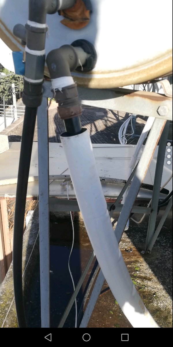

Τώρα μέτρησα το νερό χρήσης και έγραφε 70 βαθμούς ενώ το θερμόμετρο στο sonoff έλεγε 63,7 , με προβληματίζει λίγο γιατί θα φτάσει 90 για πλάκα τις επόμενες ημέρες και δεν θέλω να το ζορίζω για κανένα λόγο άσκοπα .

Άμα το χρήσης σου είναι 70, στο καζάνι είναι 75 όμως. Οπότε ή το κάτω θερμόμετρό σου λειτουργεί λαθεμένα, ή έχεις βάλει λαθεμένα εσύ την ακίδα θερμομέτρησης (πολύ πιθανότερο). Αύριο θα κάνω κι εγώ τη μόντα αυτή. Πρέπει να μπει στη μέση - μέση ως προς τον άξονα πάνω - κάτω και από τη "σκοτεινή" πλευρά του καζανιού, όχι αυτή που χτυπάει ο ήλιος.

Το έχω βάλει στην κορυφή ακριβώς στην μέση με την λογική ότι η θερμότητα πάει ψηλά και ότι θα ειναι στο ποιο θερμό σημείο , το κάτω θερμόμετρο ειναι τύπου μπιστόλι υπερύθρων. Τράβηξα λίγο νερό και αφού τώρα έπεσε η ακτινοβολία φτάσαμε στους 65 βαθμούς ένδειξη στο sonoff , αύριο όμως αν δεν κάνω μεγάλη χρήση θα ξεκινήσω στους 50+ γιατί το βράδυ εχω απώλειες της τάξης των 7-8 βαθμών τουλάχιστον  στο καζάνι αφού η εξωτερική μου θερμοκρασία πέφτει στους 15.

Δεν μετράνε σωστά αυτά τα όργανα παρά μόνο σε αντικείμενα με συντελεστή εκπομπής ενός σώματος ε 0,95. Μόνο τα πιο ακριβά ρυθμίζουν το ε.

Επανέρχομαι και για του λόγου το αληθές έχεις δίκιο , δοκίμασα με θερμοζεύγος σε πολύμετρο και είχα 10% τουλάχιστον απόκλιση σε σχέση με το θερμόμετρο υπερύθρων.
Συμπέρασμα το sonoff έχει αρκετά καλή ένδειξη ακόμα και αν το τοποθετήσεις στο υψηλότερο σημείο του καζανιού ανάμεσα στην πολυουρεθάνη και στο μέταλλο του καζανιού εσωτερικά πάνω από τον θερμοστάτη και κατά σύμπτωση η θερμοκρασία που εχω από το sonoff αυτήν την εποχή συμπίπτει με την θερμοκρασία του νερού χρήσης που φτανει στην βρύση μου.

Έχω καταλήξει στο ίδιο συμπέρασμα με έναν dallas ds18b20 πάνω σε ένα d1mini esp8266. Έχω πολύ καλή ακρίβεια.

Δεν έχεις καμία διαφορά μεταξύ καζανιού και βρύσης; Πόσα μέτρα σωλήνωση;
14 λεπτά πριν, qwertyuiop2 είπε
Ωραία, το λύσαμε κι αυτό επομένως. :D
Το sonoff πρέπει να έχει μεγαλύτερη ένδειξη από ότι πραγματικά ειναι, έχω περίπου 12-14 μέτρα πολυστρωματική 1/2 ίντσας με την εκτεθειμένη σωλήνα να έχει χάσει την μόνωση (περίπου 3-4 μέτρα )  ενώ κατεβαίνει μέσα σε σωλήνα πλαστική τετράγωνη από λούκι μονωμένη  , τα τελευταία 2-3 μέτρα είναι πλαστική σωλήνα σε σπιράλ.
