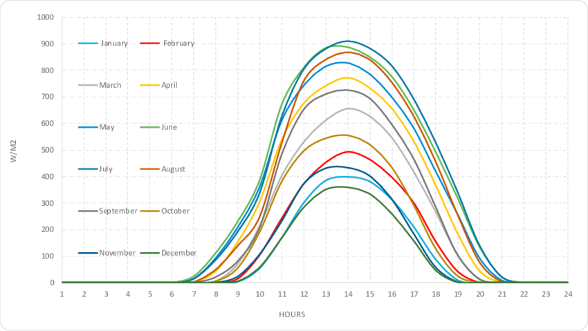

Εμένα με 200λτ/3τμ ανέβασε 25 βαθμούς, από 40 (είχα ανάψει αντίσταση) σε 65. Νομίζω ότι η σωστή διάσταση είναι η δική σου, αν ξαναέβαζα θα επέλεγα 4τμ συλλέκτη.
Επισυνάπτω και μια εικόνα με τη μέση ηλιακή ακτινοβολία στην Αθήνα (https://www.researchgate.net/figure/Solar-radiation-in-W-m-2-for-each-month-and-daily-hour-Athens_fig2_319864978)
Mε τρώει να βάλω άλλον ένα 2 τετραγωνικά και να τον σκεπάζω Μάρτιο με Νοεμβριο🤣, βασικά το καλύτερο να τον είχα πάρει με 2χ2, 5  αλλά ψάρωσα με την εγγύηση, μετά που τον αγόρασα κ την διάβασα, ότι οτιδήποτε βάλεις εκτός εργοστασίου ακυρώνεις την εγγύηση κατάλαβα ότι έκανα βλακια 🤔
